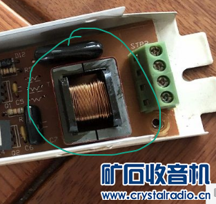

准备用MF-368做这个X0.1倍的ESR表,368中值是20欧,表头线圈内阻是2.08k,现在有几个疑问,请教薛老师和各位网友,在此谢过!
1、我根据原理图和手中的元件,修改了其中的一些元件封装,其中文式桥振荡器C1、C2用0805贴片电容,所有电阻用贴片电阻,电解电容替换为钽电容,D5、D6用贴片1N60,不知可否?主要是担心文式桥不起振。
2、根据自己的表,R9改为2欧,R11、R12改为1k,根据自带调零电位4.7k,改R13为11k,不知是否正确?
3、自关机电路,Q2三极管我用SS8050,Q1mos管,我用AO3400,不知可否?
4、磁环线圈,我一时找不到这样的磁环,用下图中的高频变压器,不知可否?或者用开关电源中的共模电感的磁环,不知可行不?百度了下,好像和变压器的磁环有所区别。
下面是我画的图,除了两个芯片,和630V大电容,都是用的贴片封装,请指教!!!在此谢过!!

 楼主| 发表于 2022-2-5 23:05:23 来自手机 | 显示全部楼层
shuzhi 发表于 2022-2-5 21:36
准备用MF-368做这个X0.1倍的ESR表,368中值是20欧,表头线圈内阻是2.08k,现在有几个疑问,请教薛老师 ...
1、vd5、vd6换为1n60后,会令esr表的准确度略有下降,但对实际使用影响不大。具体就是,指针指向表盘左边1/4区域(即测试电平低)时,误差比原来要大一些。
至于起振问题,只要装制正确,基本通过调节微调电阻,都能起振。这里的一个注意事项,是tl062要用合适的。宜用st公司的tl062(即原厂的),而ti公司的tl062建议不要用在这里。
2、可以
3、可以
4、我觉得问题都不大,因为这电路是单一频率工作的。你可以试试。
