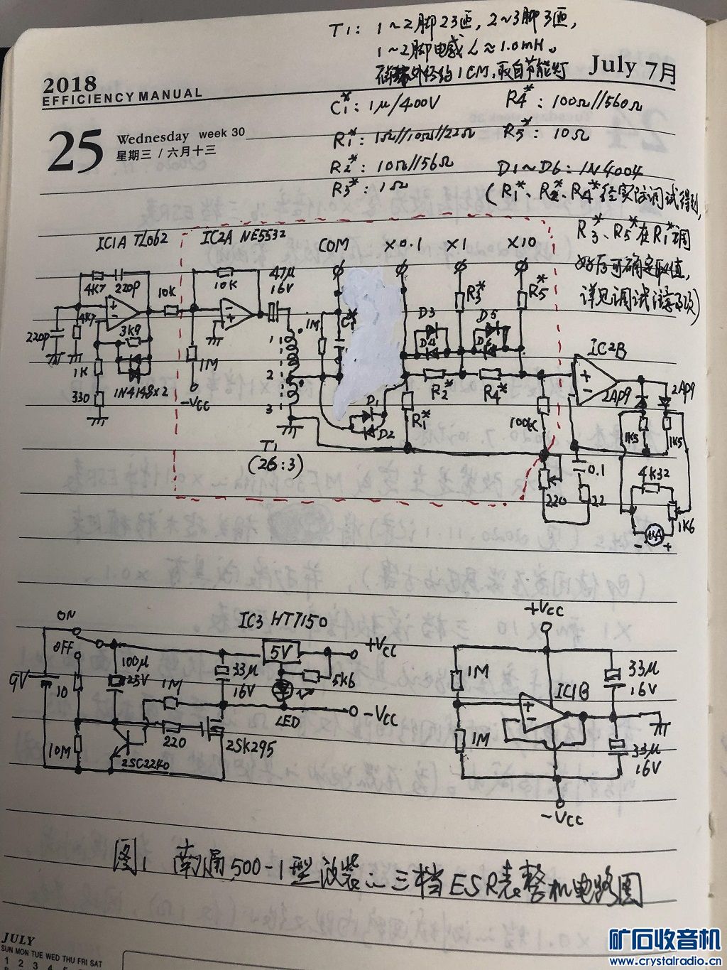

    开门见山,先上干货—— 设计好的X0.1读数倍率的指针式电容ESR表整机电路图(及相关的制作调试说明)。
    图中的R9和R101需根据自己的实际情况来确定阻值,其中,R9是MF500的X0.1倍率ESR表用的调试初始值,如果你的ESR表不是MF500的X0.1方案(刻度中值为1Ω),那么,就需根据你所用的方案刻度中值情况来给R9取值;R101是待定电阻,需通过实际调试确定。
    从图中可看出,除了红色笔圈住的测试驱动电路之外,其他与下面的标准版ESR表电路是一样的。

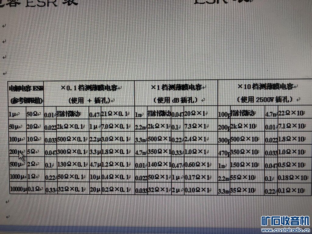

    与X1倍率的标准版ESR表相比,X0.1倍的ESR表功能和作用基本相同,主要是在分辨率方面有了一些改善:1、测电解。X1倍率ESR表(比如MF500改装的标准版ESR表)检测铝电解电容好坏的适用上限,大约是可测到2200u至3300u。X0.1倍率ESR表在这方面有明显提升,可测至10000u。2、测薄膜电容。标准版ESR表(测试端子隔直保护电容为1u)的适用测量上限约为2.2u,扩展后(将标准版的隔直保护电容由1u改为0.47u)的上限约为4.7u,读数倍率为X0.1的ESR表的上限约为10u。

    事实上,这个X0.1倍率ESR表电路,不仅可以用于制作成X0.1的读数倍率,也可以按你的意愿,做成X0.2、X0.5、X1或X10等读数倍率的ESR表。不过,就实际使用来说,ESR表比较合适的刻度中值宜取为1Ω~10Ω。刻度中值过高(倍率越大),越不利于辨别大电解的好坏,刻度中值过小(倍率越小),越容易受表笔接触电阻的影响,测量结果的可再现性变差。
    举几个例子的ESR表方案的例子:
    1、MF500,表盘刻度中值为10Ω。想做成X0.1倍率的,那么,刻度中值就变为1Ω。也可以做成X1的,那么,刻度中值仍为10Ω,而这也是标准版电路的样子。
    2、9V电池版的MF47,刻度中值是16.5Ω。比较合适的方案是做成X0.1的,相应的刻度中值为1.65Ω。当然,也可以做成X0.2的,但读起数来不那么方便,不推荐。
    3、MF30,刻度中值是25Ω。比较合适的方案是做成X0.1的,相应的刻度中值为2.5Ω。
    4、MF368,刻度中值是20Ω。比较合适的方案是做成X0.1的,相应的刻度中值为2Ω。

   1、变压器的绕制
   详见第一张照片里的有关说明。这里多说几句:
  (1)所用磁环应该是比较容易找到的,绕制难度也很低。我的磁环是来自于2种电子镇流器的(见附件的2张照片),虽然外径不一样,但绕制参数一致,测得的电感量也相近,使用效果没有区别。估计市售的电子镇流器内的磁环都可用于这里。
  (2)由于磁环的内孔较小,而1-2脚要绕20多匝,塑料皮导线可能绕不下,我实际用的是0.6mm直径的漆包线刚刚好。你用细一些的漆包线应该也没有问题。
  (3)2-3脚绕3匝。请注意,穿过1次内孔就是1匝。因此,绕3匝就是穿内孔3次。这里可用导线,而且不宜过细。
   2、关于表笔和布线问题
    详见第一张照片里的有关说明。须注意的是,要先确定好自己的表笔,焊好变压器次级的接线,并按照实际表笔连接的情况来进行R9/R101的校准调试,以免调试好后,变压器次级和表笔情况有变而影响测量准确度。
   布线问题,还可参考我的制作实例。
   3、R9和R101的确定和调试
    先根据自己的方案确定R9(即是确定了R9/R101的初值),比如,MF368的X0.1方案,那么,R9取为2Ω,MF500的X0.1方案则R9取为1Ω。然后开始调试。下面以MF500的X0.1方案为例简单解说一下。
    每次调试前,先作欧姆调零。调零后,测量一个可信的1Ω实物电阻(以阻值接近于刻度中值为佳),观察表针的指示位置。如果表针指向正确位置的右侧(见下图,指针指向10Ωx0.1=1Ω位置的右侧),那么,这说明ESR表内的测量回路内阻过高,需减少R9/R101的值(指2只电阻并联后的值)。反之,如果表针指向正确位置的左侧,那么,这说明ESR表内的测量回路内阻过低,需增大R9/R101的值(指2只电阻并联后的值)。
再根据表针指示情况,进行电阻阻值的加减。加减完成后,再测一次检查1Ω实物电阻,看一看有何新变化,但别忘了测量前要先作欧姆调零。
    另外,X0.1的ESR表刻度中值很小,已不适合采用微调电阻代替R101的方法来调试,只宜使用焊上实物电阻作为R101的“笨”方法来调试。
   4、表头电路(电路图中的虚线框部分)有关电阻的取值
   见此帖的51楼。
http://www.crystalradio.cn/forum.php?mod=viewthread&tid=1910324&extra=page%3D1&page=4

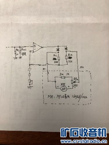

 楼主| 发表于 2021-2-27 18:55:31 来自手机 | 显示全部楼层
CJA7819 发表于 2021-2-27 17:07
小鬼头老师,请教你一下:我打算用旧的MF14表改成你这个X0.1倍率电路的ESR表。一是表头160uA,内阻110欧, ...
你想用mf14改装为中值7.5欧的esr表(使用x0.1读数倍率,因为原刻度中值为75欧),可按标准版电路来做,稍作改动就行。这样,可省去绕制变压器的麻烦。当然,也可按本帖第一张照片的电路来做,但制作难度要加大。
无论是标准版电路,还是本帖的x0.1版电路,你需改动的地方如下(见附图):
1、mf14的调零电位器是390欧的。需按附图那样改虚线框的表头电路,其中的Rm为1k。
2、R11、R12均改为220欧(330欧也行)。mf14交流档原使用的整流二极管刚好是2ap9锗二极管,可用在这里充当VD5、VD6。
3、R9(及其并联的R101),需经实际调试确定。调试方法可参考1楼内容。你现在做的esr表刻度中值为7.5欧,比较高,允许采用临时以电位器代替R101的方法来调试,以加快调试速度。

 楼主| 发表于 2021-2-9 21:50:52 来自手机 | 显示全部楼层
还忘了说2个注意事项:
1、R9/R101是测试回路的检流电阻,不能用普通的线绕电阻,用普通的碳膜或金属膜即可。
2、表笔不宜过长(最好不超过1米),表笔芯线的线径也不宜过细,否则,可能会因为测试回路的电感成分过高,而导致测薄膜电容时出现负读数现象。

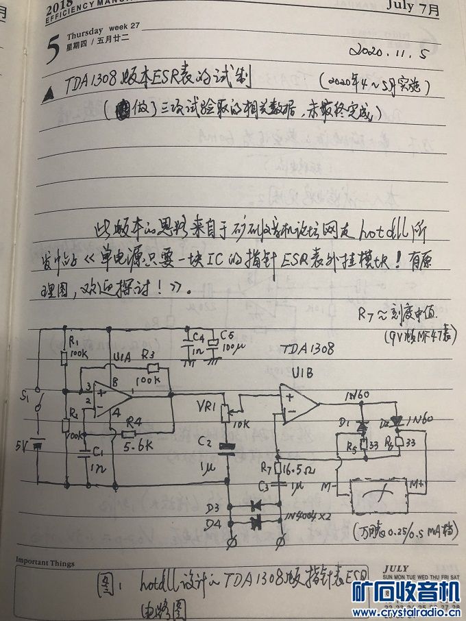

现在说说设计方面的东西。第一帖里的驱动电路看似简单,实际上我是做了共5轮的试验,走了多个弯路才最终找到答案的。
1、第一轮试验。早期的试验,验证NE5532的直驱能力
  发现其最大输出电流这一项参数,虽然厂家只是列出38mA这一个典型值,但实际试了近10块不同标识、不同厂家的NE5532,一致性竟然出奇的好,均是符合这个典型值。但也因此知道,NE5532无法用于1Ω刻度中值的ESR表方案。
  试验中,还发现了测薄膜电容时的负读数问题,直觉判断是测试回路电感成份引起,但未作深入分析。
2、第二轮试验。尝试改用电流输出能力强的耳放IC(TDA1308)
   当时参考Hotdll的设计,构思一个X0.1倍率的ESR表(2.5Ω刻度中值)电路并作试验,发现问题多多,以失败告终。
Hotdll设计帖子《单电源只要一块IC的指针ESR表外挂模块!有原理图,欢迎探讨!》:
http://www.crystalradio.cn/forum.php?mod=viewthread&tid=511567&extra=page%3D1
Hotdll的电路:
下面是本人失败的X0.1表制作试验笔记:

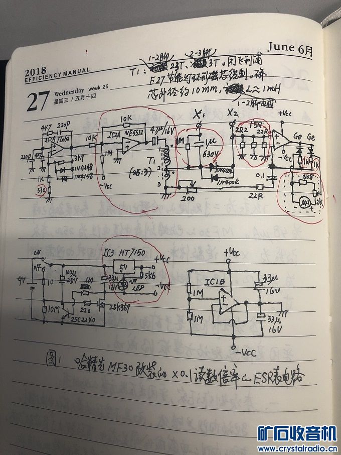

4

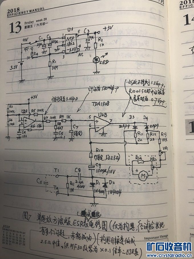

 楼主| 发表于 2021-2-10 11:39:35 | 显示全部楼层
3、第三轮试验。针对运放的驱动能力问题,做了加入扩流三极管的试验
  并尝试从理论角度研究ESR表测薄膜电容时出现负读数的成因,确认运放直驱电路(含扩流电路)无法解决X0.1表设计所遇的负读数等问题。

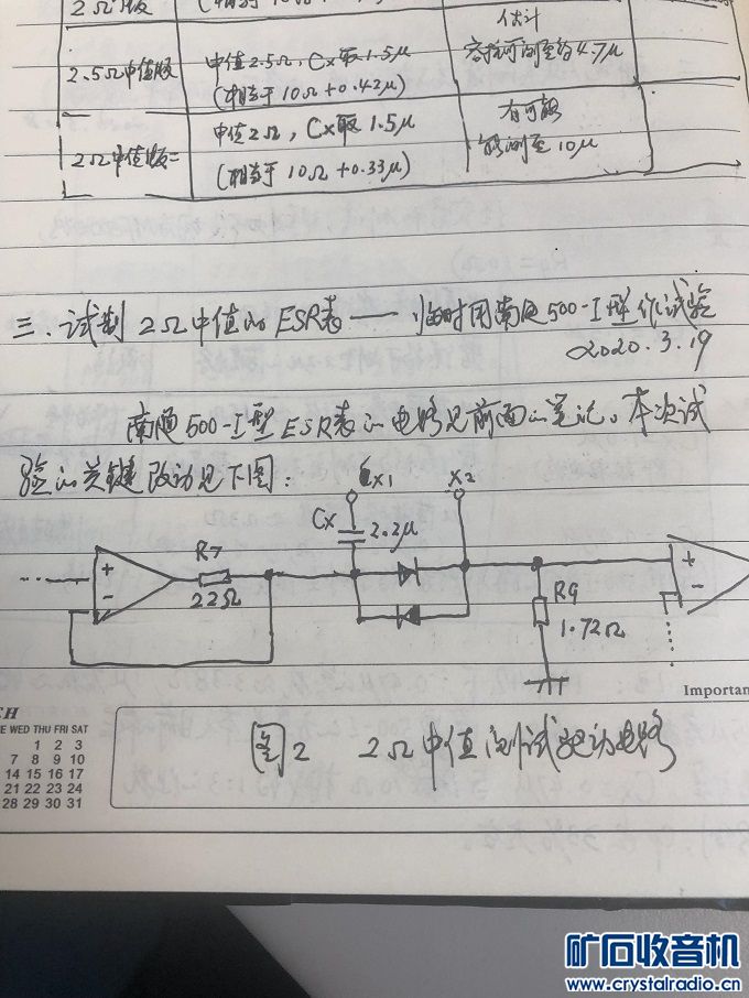

4、第四轮试验。转向“采用变压器作阻抗变换”这种十分古老的技术方案
   通过对比试验,确认变压器方案能同时解决X0.1表设计所遇的多个问题,并取得有用的实验数据。
5、第五轮试验。也是MF30的X0.1倍率ESR表的装制。
   装制取得成功,进一步确认变压器方案所具有的多项优势。
   下面是该表制作的全部记录。
