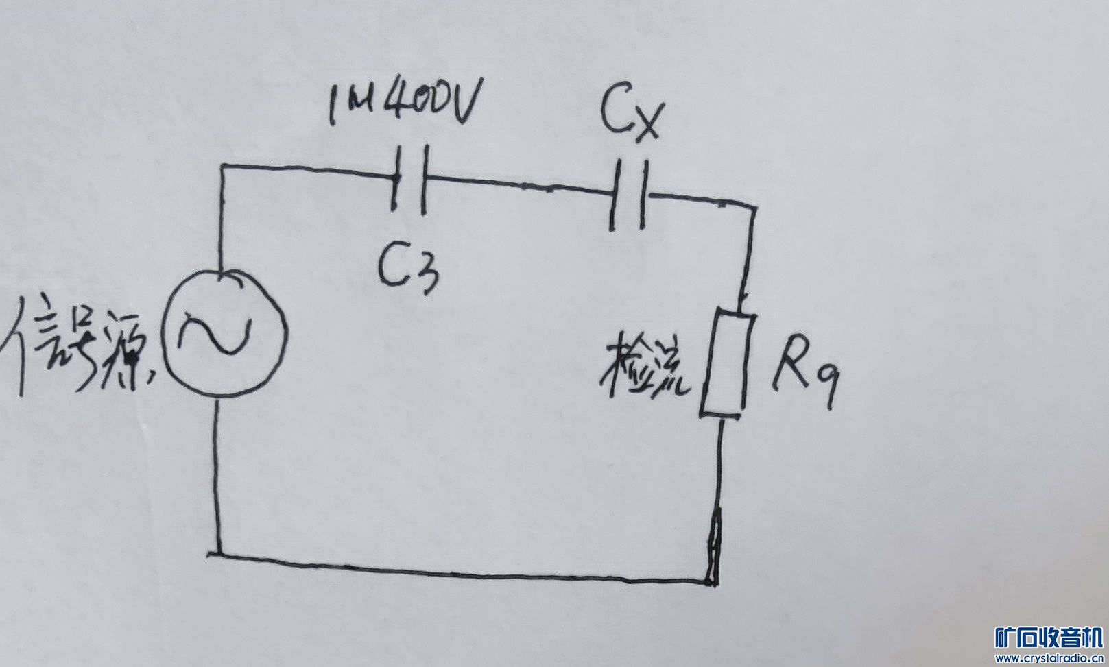

其实我还没有琢磨透ESR表的测量原理
以您顶楼的ESR电路为例,
我理解可以简化成下图的测量回路:
其阻抗大约是(假设忽略感抗、并联的那个1MΩ电阻、还有C3的ESR):
SQRT((R9+ESR)^2+(1/w(C3+Cx))^2)
(SQRT是取平方根)
表头短路时,阻抗为:SQRT(R9^2+(1/wC3)^2)
当R9=1Ω,C3为1uF时,100kHz的情况下,
计算出的阻抗=2.29Ω,也就是测量回路的内阻,
与我的实测值(等效中值)比较吻合。
我的疑惑是,其实它并非符合指针表欧姆刻度
欧姆刻度是按照测量回路的电阻和(R0+Rx)的倒数比来画的,
电阻和取的是算术和
而ESR表我觉得应该遵从平方和再开方的刻度规律。

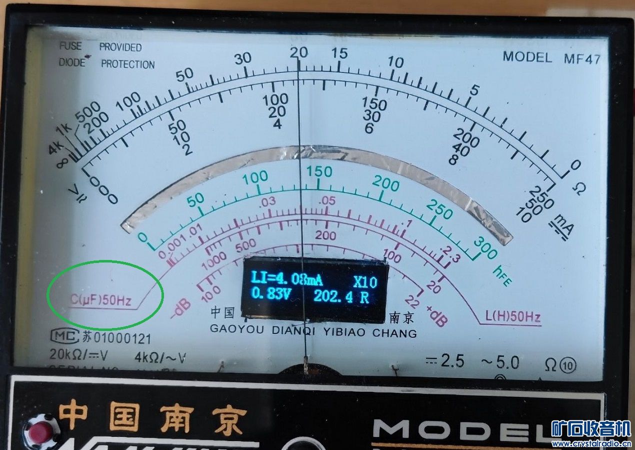

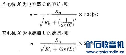

发表于 2022-9-10 11:09:39 | 显示全部楼层
印证上述想法的是我在制作双显表过程中的经验:
MF47有电感和电容测试的功能,
编制双显表软件实现这一部分时曾遇到了困难,
当时和老郑小烧讨论了好久,390楼-430楼
http://www.crystalradio.cn/forum ... &fromuid=308632
我后来才发现它就是采用50Hz的工频来测量电感和电容,
利用10V工频交流为源,
串接待测电容(或电感)进行测量,
其刻度盘是按照如下公式进行绘制的,
内阻取40kΩ(每伏4kΩ)
电抗就是按照平方和再取根的方式
我双显示表的程序也是这样实现的,
验证时,分别取不同的L或C值,
使用这个公式计算得到刻度时,
最终的指示值与所取的L或C值完全吻合。
我当时也以上述计算公式用EXCEL表来进行了计算模拟。
发表于 2022-9-10 11:42:31 | 显示全部楼层
按上述公式编程的数字显示
与指针表盘是吻合的。

我是想推导出一个相对准确的模型,
在双显表的数字显示中,
直接显示ESR或电容值。
我想再请教一下,
在测量回路中,
那个作为测试源的变压器次级,
应该是有电感的,
这个电感大约是多少?
它是否也算是串联在测量回路中?

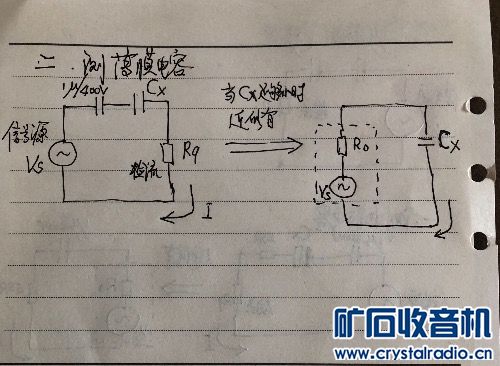

 楼主| 发表于 2022-9-10 21:36:40 来自手机 | 显示全部楼层
MF47有电感和电容测试的功能,
编制双显表软件实现这一部 ...
我的esr表测薄膜电容时,原理大概跟mf47测电容/电感相同。见附图。
当被测薄膜电容的容量远小于1u的隔直保护电容时,近似有图中的“近似”等效变换。可见,这部分电容的测量遵从指针表电阻档的测量原理 ,但测的是容抗。
当薄膜电容容量开始接近1u时,esr这一容抗测量法会出现误差。基本上,越接近1u,误差就越大。但是,如果指针的摆动幅度大小与容抗大小的关系有单调性,那么,通过实测来标定刻度,仍是有实用性的。我的esr表,也是这样做的。
为了达到这样的效果,你看我这个主题帖内容就知道,我花了不少时间在保证获得上述的“单调性”上,最终找到采用变压器的解决方案。

发表于 2022-9-11 08:46:51 | 显示全部楼层
当被测薄膜电容的容量远小于1u的隔 ...
我的理解,
您这个是分段近似,
但不管怎样,
如果有一个统一的模型,
您说的这种分段也会体现出来,
比如Cx远大于1uF或接近1uF,
会出现什么情况,
从模型计算中也应该能够得到结果。
发表于 2022-9-11 08:55:33 | 显示全部楼层
小鬼头 发表于 2022-9-10 21:58
从我前面分析可以知道,1u/400v隔直保护电容的存在,令这种esr测量方法的准确性收到了很大限制(尤其是电 ...
电路中存在这个隔直电容,
也无所谓的,
其准确容量也可以想办法测定(包括它的ESR)
在不测定的情况下可以先用估值,
我觉得模型也复杂不到哪里去,
这个只是计算测量回路的阻抗。
总不会比LCR电桥还复杂,
况且对于32位的CPU来说,
这点儿计算只是毛毛雨。
