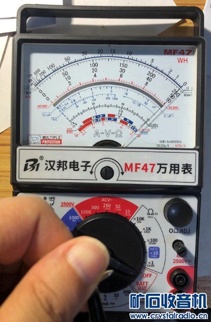

关机了要再开很简单,底部的短小尾巴(按钮)按2秒,ESR就可以继续使用了
小尾巴
小尾巴

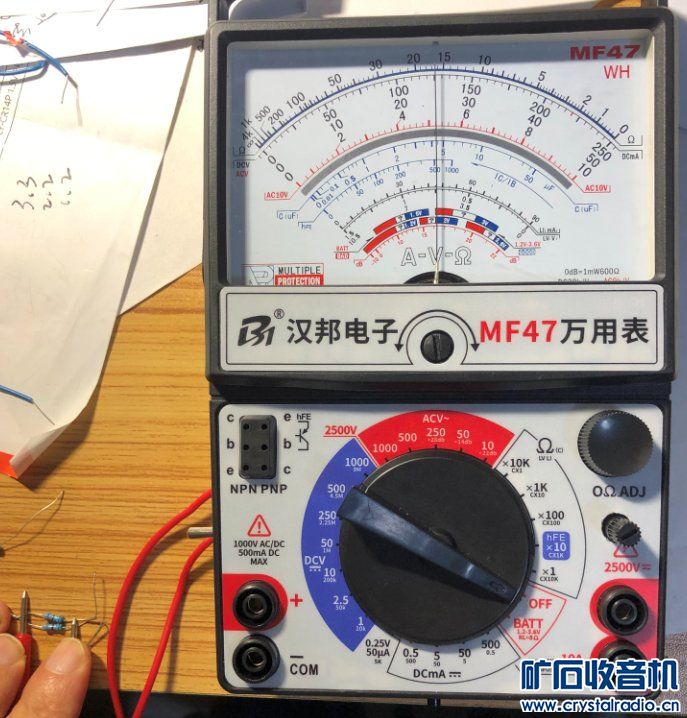

发表于 2022-11-25 22:09:53 | 显示全部楼层
调零图片,这表笔不好用,不喜欢,下次不用这种了

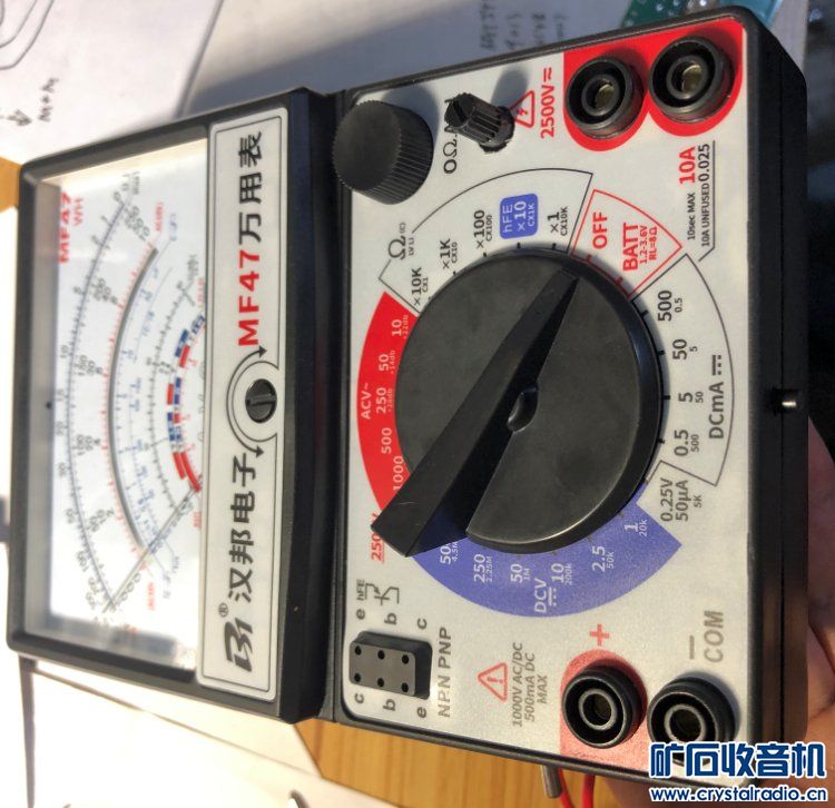

发表于 2022-11-25 22:12:46 | 显示全部楼层
16.5欧电阻测试时照片,同时可以看到ESR调零电位器(在欧姆调零电位器下方)及万用表/ESR切换开关(万用表左侧)

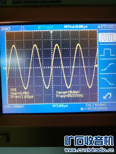

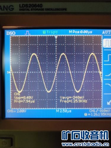

发表于 2023-3-24 22:17:02 来自手机 | 显示全部楼层
为什么我换成lf353运放用示波器测量电源Vpp达到9V多?用tl062也有2V多
发表于 2023-3-24 22:18:44 来自手机 | 显示全部楼层
这个Vpp是2V多
 楼主| 发表于 2023-3-25 00:31:56 来自手机 | 显示全部楼层
检查vd1、vd2。这2个二极管是控制振幅的。
