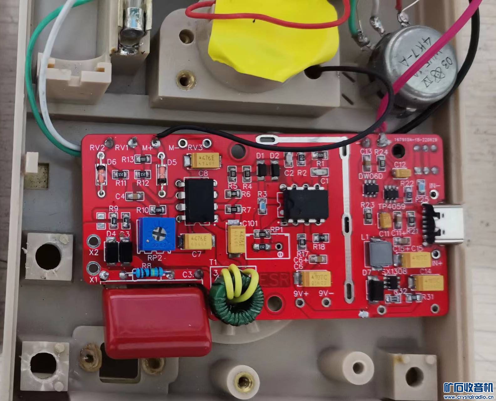

感谢小鬼头老师的无私奉献。最近也完成了一个MF47改的X0.1ESR,做得不好的地方请指正。
这个是内部图。

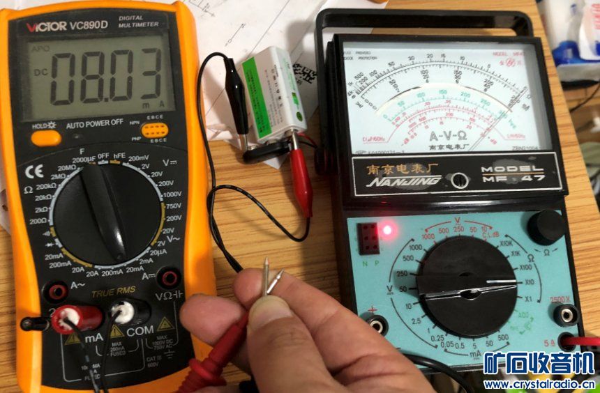

发表于 2022-10-22 00:15:03 | 显示全部楼层
这个是内部图。
工作电流是7.16mA
短接表笔时的工作电流是8.03mA

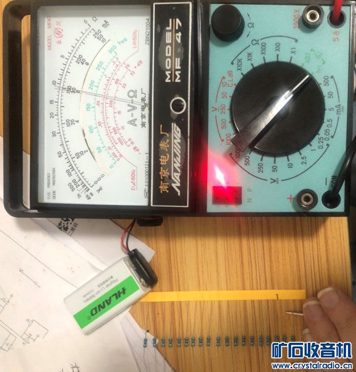

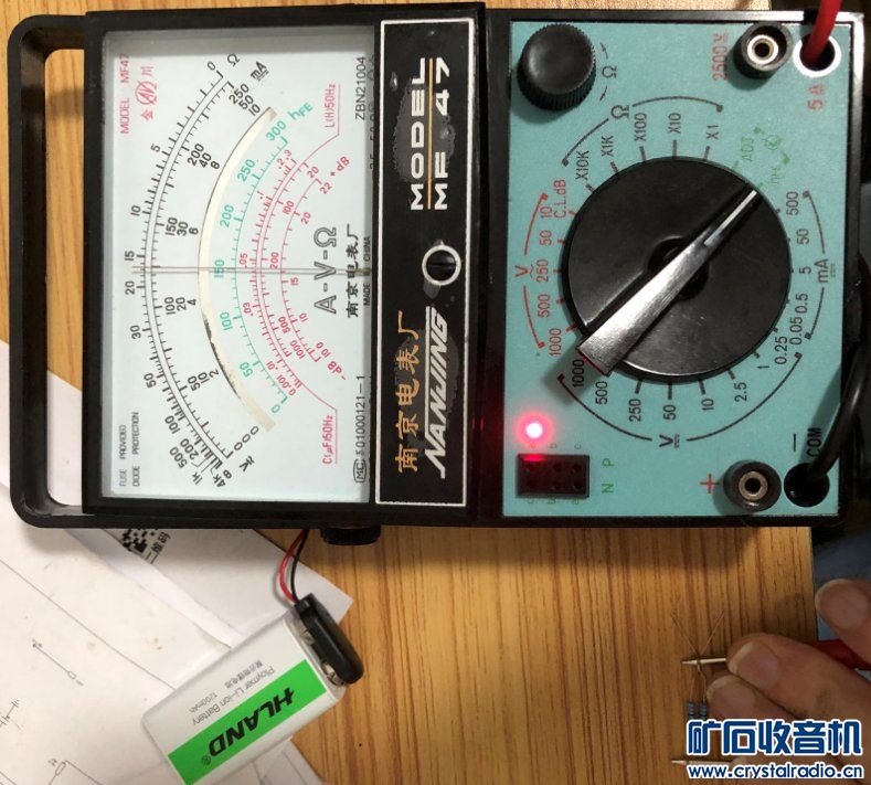

发表于 2022-10-22 00:17:51 | 显示全部楼层
daw85 发表于 2022-10-22 00:15
工作电流是7.16mA
短接表笔时的工作电流是8.03mA
测量两个3R3并联阻抗,1R电阻及5R1电阻的情况
 楼主| 发表于 2022-10-22 06:44:44 来自手机 | 显示全部楼层
做得不错。已经调得很准了,我做的esr表最多也是这样的准确度。
发表于 2022-10-22 09:11:07 来自手机 | 显示全部楼层
这个是内部图。
板子做的很漂亮!

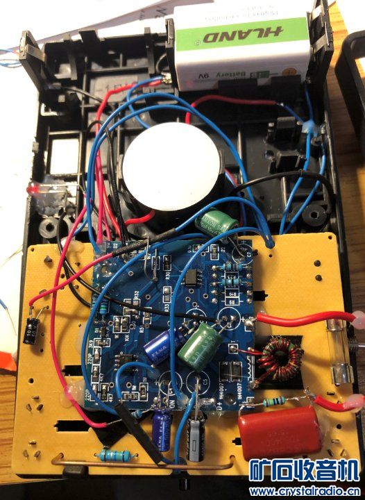

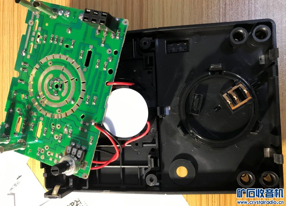

发表于 2022-11-10 23:28:30 | 显示全部楼层
准备用正邦电子47万用表来增加这个X0.1 ESR测量功能,先看下准备的表及裸PCB,计划下周内完成。
ESR板计划放在这
ESR板计划放在这

发表于 2022-11-25 21:54:25 | 显示全部楼层
最近工作上乱七八糟的事情太多,原计划上周完成的ESR功能加装,到这周快完了才完成,真的汗颜
发表于 2022-11-25 22:02:21 | 显示全部楼层
主要是制作中碰到了一些新问题,如前面调好的R9//R101到装配上后又需要重新调,开关/调零电位器布置的不合理,还出现了三刀三掷开关切换万用表/ESR功能不够用的情况,一路上做了好多无用功。不过接触新事物就是会走很多弯路,这个过程也是一个很好的学习提高的过程。最后东西总算完成了,给大家看看,不好的地方也请提出宝贵意见。这个是内部图,万用表和ESR共用9V电池
布局有点乱的内部图,有些线在PCB板下,不然会更多
发表于 2022-11-25 22:05:32 | 显示全部楼层
ESR工作状态灯放在了侧边,这是一大败笔,主要是人懒了,不想拆开PCB多钻一个洞,还是先前没有规划好
大概工作11分钟后会自动关机
