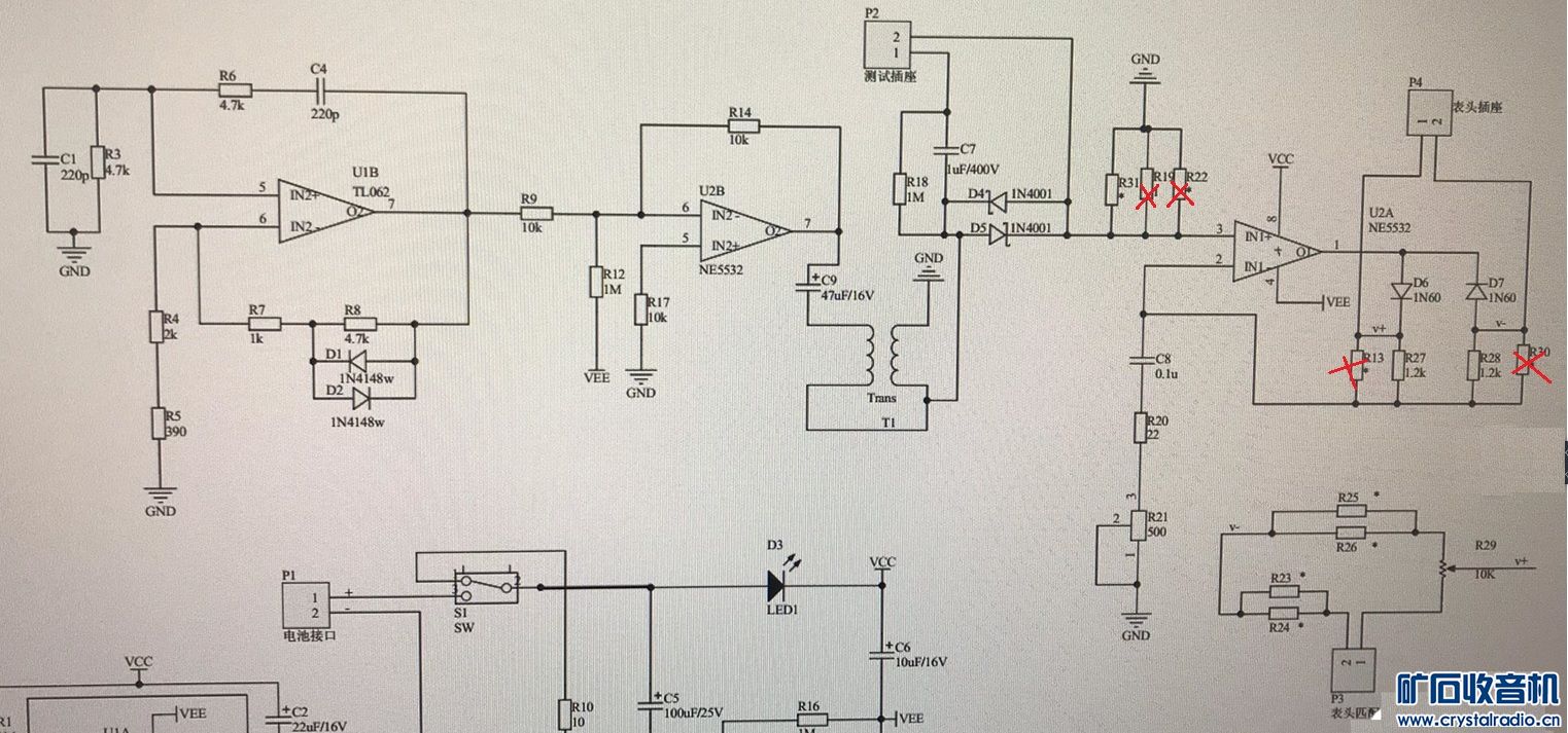

今天拿到板子了,
电路图如下:
发表于 2022-9-1 16:17:50 | 显示全部楼层
按照前几天想的简单测试方法,
在P4处接了低温漂的2.2K电阻,
记录短路时2.2K电阻上的电压为200.66mV
接入1Ω标准电阻时,电压为143.11mV
看起来中值不是1Ω的
按您说的使用两组数据可反推中值:
中值=1Ω/(200.66/143.11  -1)=2.487Ω
后面又加测了20Ω(标准电阻)的测试,
电压为16.34mV
假如用这个点来反推中值,
则为1.77Ω
当然20Ω因所得毫伏数小会带来较大误差,
但与前面的2.487Ω差别还是有些大,
这个正常么?
发表于 2022-9-1 16:42:36 | 显示全部楼层
后面又测了一个8Ω的线绕电阻,
录得电压为38.57mV
以此反推中值为1.904Ω
 楼主| 发表于 2022-9-1 16:47:33 来自手机 | 显示全部楼层
abbey_tom 发表于 2022-9-1 16:17
按照前几天想的简单测试方法,
在P4处接了低温漂的2.2K电阻,
越接近中值电阻的数据越准确。
另外,因为频率已到100khz,你那些电阻要注意选用,不要用绕线电阻之类的。宁愿用金属膜电阻,即使误差大一些——这些误差大的电阻通过实测一下,就可以解决问题。
发表于 2022-9-3 17:07:20 | 显示全部楼层
小鬼头 发表于 2022-9-1 16:47
越接近中值电阻的数据越准确。
另外,因为频率已到100khz,你那些电阻要注意选用,不要用绕线电阻之类 ...
按照您的说法,
我全部采用普通金属膜电阻进行了测试,
反推出中值为2.33Ω,
http://www.crystalradio.cn/forum ... &extra=page%3D1

刚才我试着把已改双显表的50uA档以外挂方式接入ESR电路,
发觉只串接了一个1K的电阻,
基本就达到了短路满偏。
如下图如示:
不知这样有没有什么问题。
 楼主| 发表于 2022-9-5 11:01:35 来自手机 | 显示全部楼层
abbey_tom 发表于 2022-9-4 15:58
谢谢指教,明白了。
发觉只串接了一个1K的电 ...
应该是正常的表现。
原电路的rp2是输出dc电压/dc电流的粗调。你可以调节他获得较大幅度的输出改变。
原虚线框里的可调电阻是细调,细调的电阻(电位器)安装在面板上,以方便使用时的欧姆调零。
标准版和现在这个x0.1倍率的esr表电路,使用了最简单的正弦波振荡电路,他的振幅稳定度不够理想。使用时,欧姆调零电位器不可或缺。
我后来设计了一个方波版的x0.1倍率esr表电路(暂时没公开出来),此电路的振幅主要由电源电压决定。由于使用稳压ic,此esr表电路的欧姆调零电位器的使用频率大幅下降。
发表于 2022-9-5 11:10:25 | 显示全部楼层
小鬼头 发表于 2022-9-5 11:01
应该是正常的表现。
原电路的rp2是输出dc电压/dc电流的粗调。你可以调节他获得较大幅度的输出改变。 ...
我主要担心的是会不会有阻抗不匹配,
或者影响放大器线性度的问题。
对于调零来说,
我并不太需要,
只要偏离满度250mV不是太远,
因为双显示的数字表头是可以一键校准的,
精确读数时并不看指针的(指针只是看趋势)
实在偏离太远时可以调那个增益电位器。
