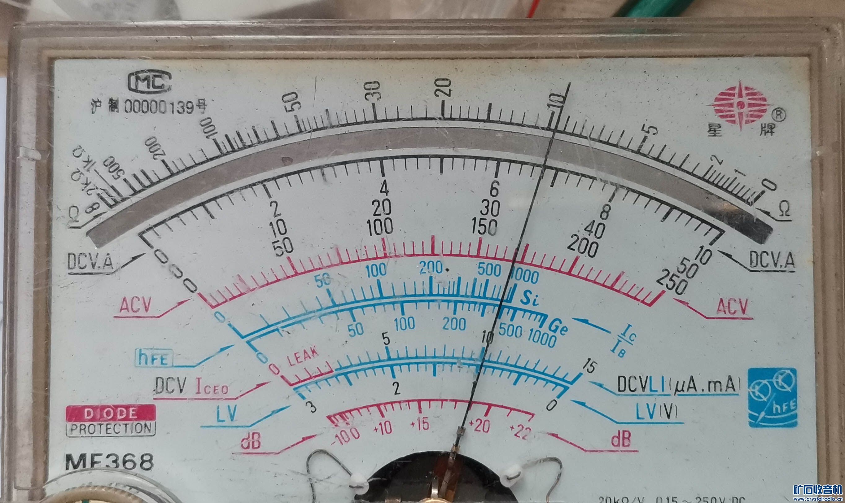

发表于 2022-6-12 18:13:18 | 显示全部楼层
请教一下薛老师:
x0.1倍esr表,中值是2欧的,
调试时,测试2欧电阻时,指针偏向左,按理说应该增大R9值,可是测试1欧电阻时,指针偏向右。这种情况怎么调?
当前R9的值已经到2.5欧了,这正常吗?
买的D5、D6 的2AP9压降是0.25V,买不到正宗的,是不是怪这个?
测试062一脚对地250mV,
变压器线圈1脚对地230mV,
两个表笔之间电压16mV
这正常吗?变压器线圈匝数是26∶3
测试1欧电阻时:
1欧显示
1欧显示
测试2欧电阻时:
2欧显示
2欧显示
 楼主| 发表于 2022-6-12 19:36:59 来自手机 | 显示全部楼层
shuzhi 发表于 2022-6-12 18:13
请教一下薛老师:
x0.1倍esr表,中值是2欧的,
调试时,测试2欧电阻时,指针偏向左,按理说应该增大R9值 ...
可能你遇到了类似我前面说的测薄膜电容时出现负读数的情况。因为你的表头即使线性差一些,也不致于这样。
其他的,暂时还没有发现有特别异常的地方。
为此,检查一下“测量回路”里,是否存在装制不合理、造成测量回路寄生电感过大(引线过细、引线或表笔线过长)的问题。
