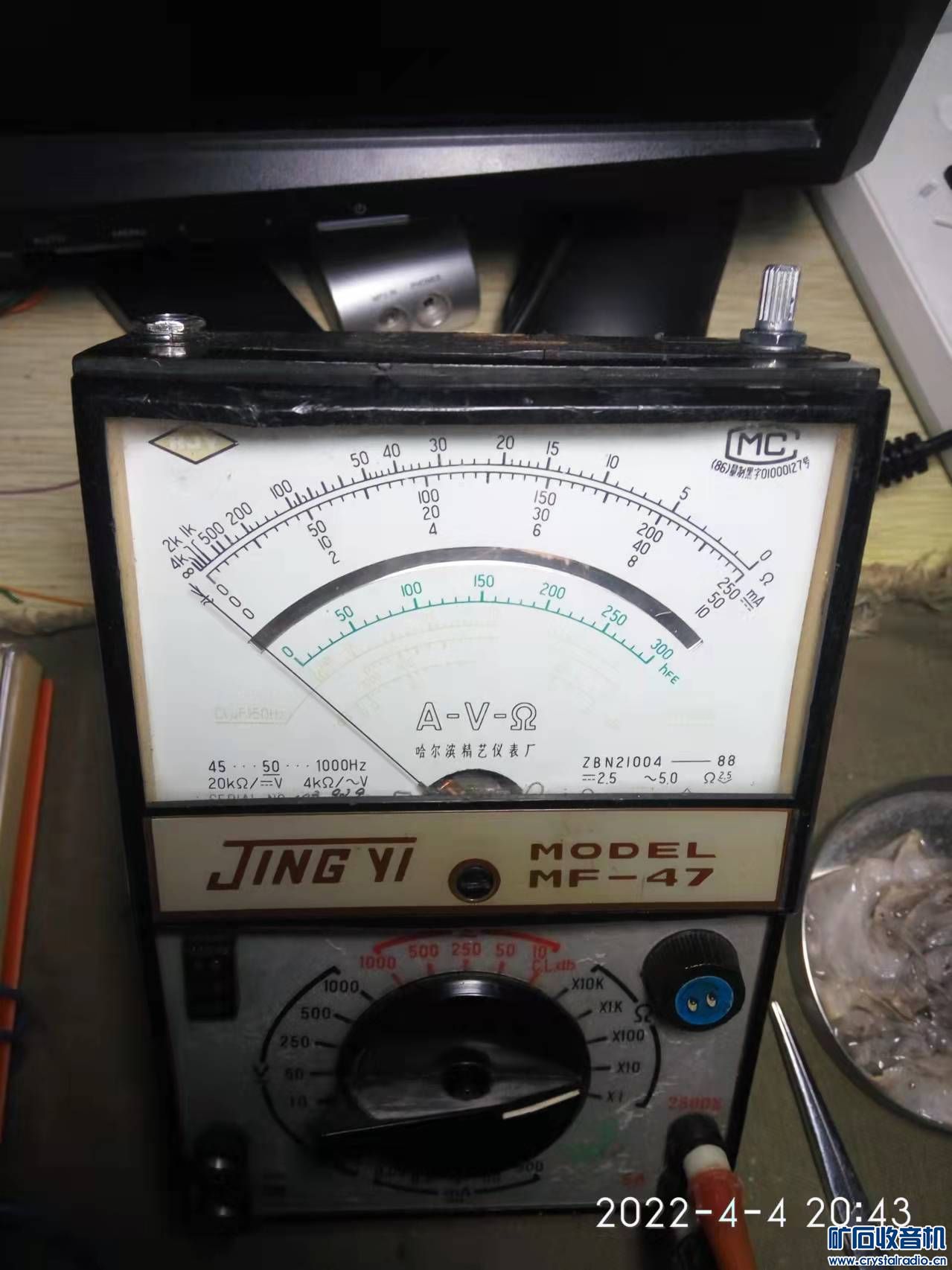

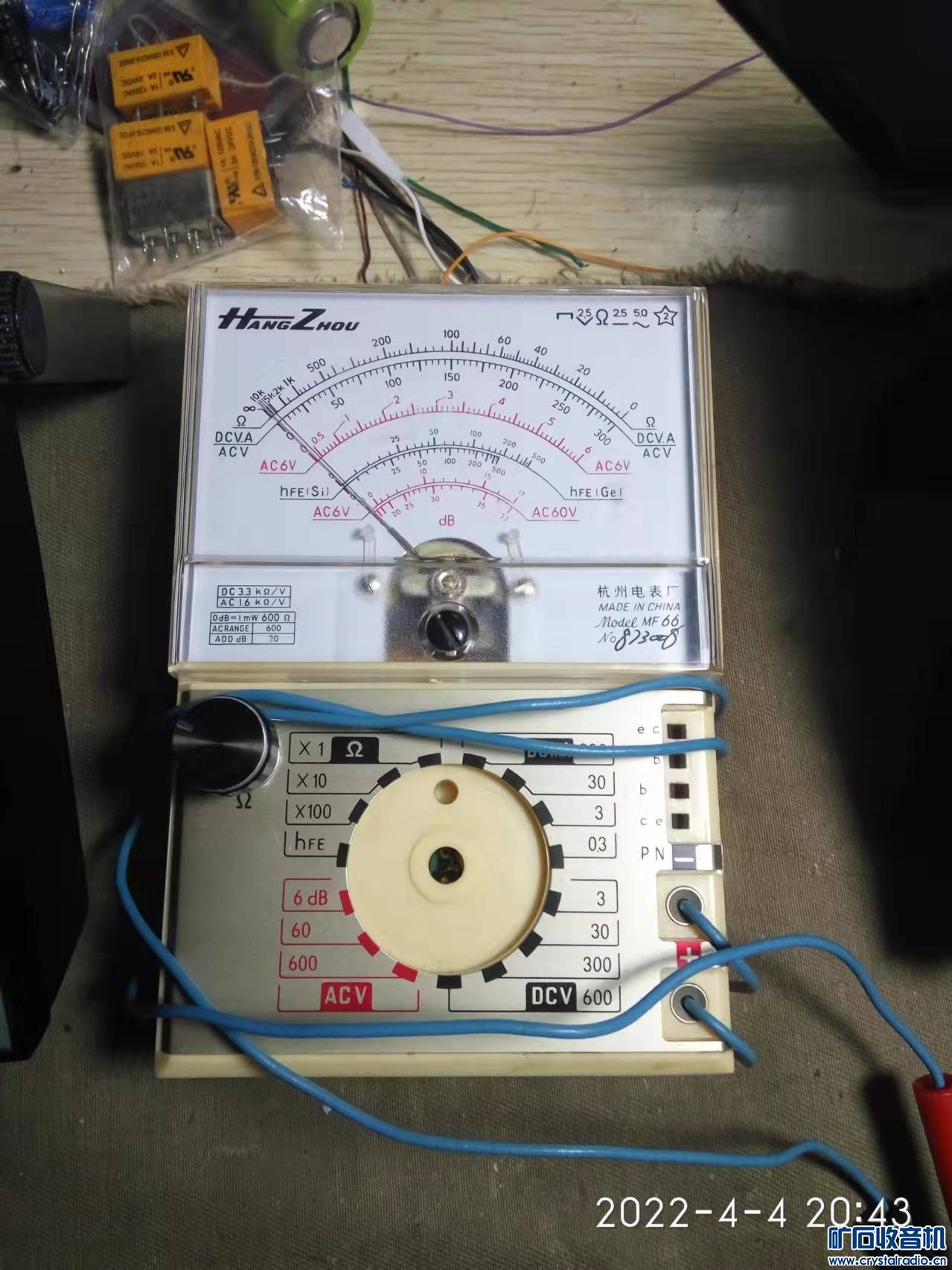

做了几个,第1个做的有点大,现做成2cm乘7cm的了,改mf47表一键转换互不影响,如果把测试端的容和磁环按在插座处可做成2cm乘5cm,
发表于 2022-4-4 22:16:54 来自手机 | 显示全部楼层
中值是几欧的?表笔线这么长,没影响吗?

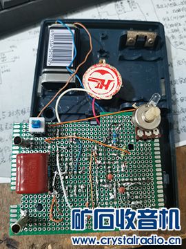

发表于 2022-4-11 17:36:07 | 显示全部楼层
用洞洞板做了一个,0.1倍和10倍的两档,用怎还可以。就是有个问题,100K的信号发器输出的P-P副值和表头输出的P-P副值到底要多少为好。表头的直流电阻1.4K左右,满刻度电流47.5左右。R11和R12目前用的是1K的电阻。还请老师看看还要不要改一下?
发表于 2022-4-11 17:40:48 | 显示全部楼层
另外发现制作时表笔定下来最好是不要更换,换过会有变化,采样电阻R9要重新调整一下。
 楼主| 发表于 2022-4-12 17:02:27 来自手机 | 显示全部楼层
ssp7812 发表于 2022-4-11 17:36
用洞洞板做了一个,0.1倍和10倍的两档,用怎还可以。就是有个问题,100K的信号发器输出的P-P副值和表头输出 ...
1、那个测试信号幅度,宽容度挺高的。大一些或小一些,都没有问题。总体上来说,主要做到2点就行:一是信号电平不能高于被测半导体器件的导通门限电压,二是信号电平不能太低,令esr表不能实现调零。
2、不用改了。

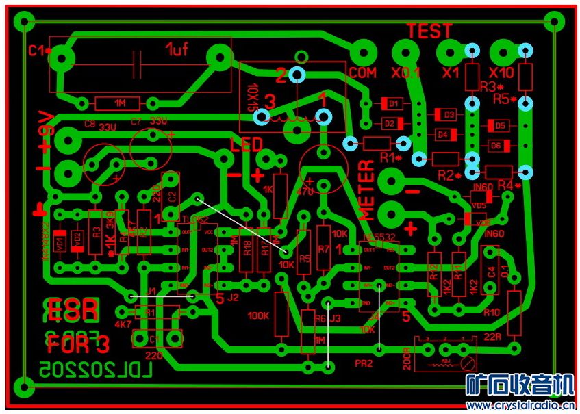

发表于 2022-5-21 23:22:01 | 显示全部楼层
绘制的X0.1、X1和x10三合一,还在测试中,敬请老师指导
