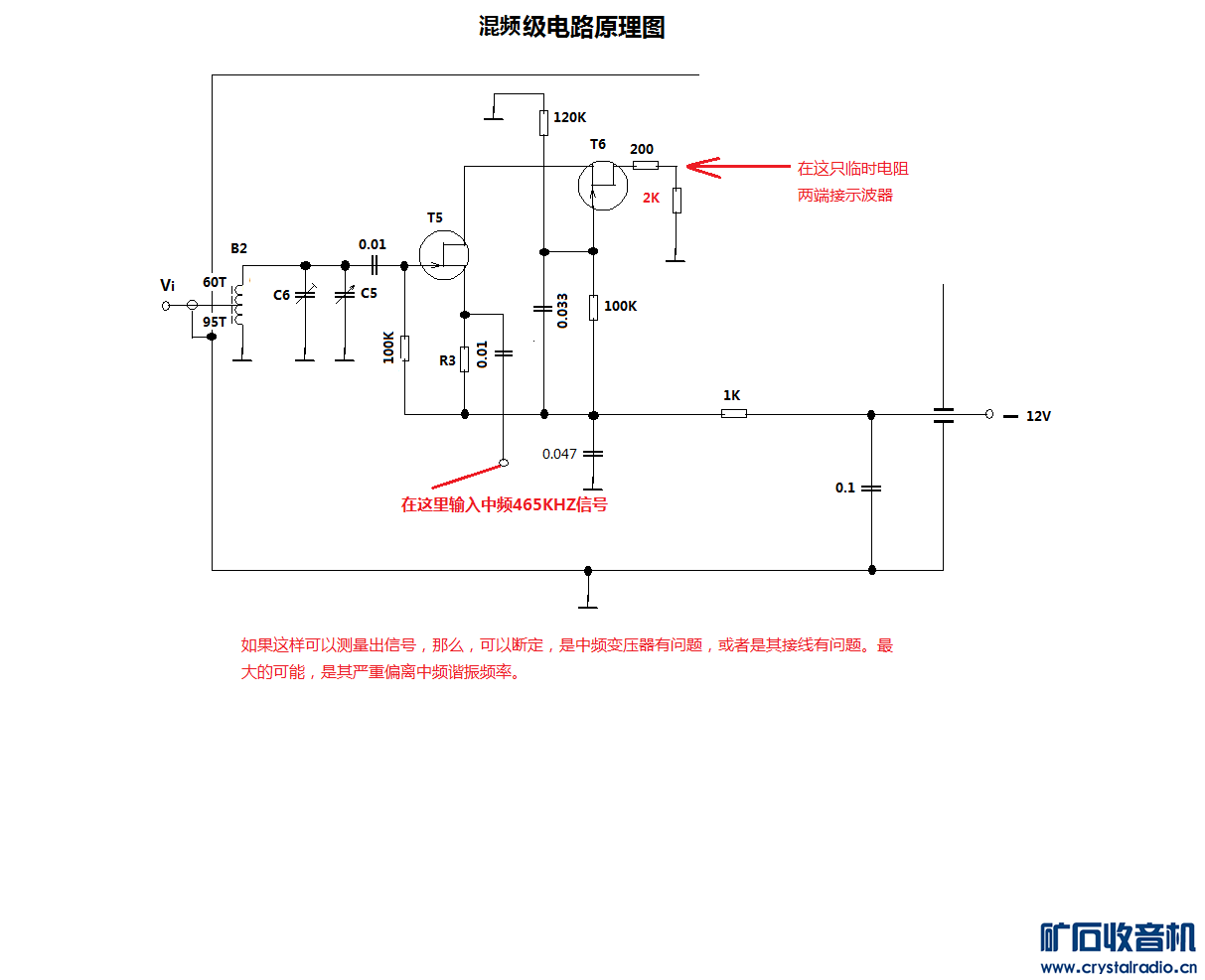

只要直流调试时把混频级的工作电流调整到0.2--0.3毫安,然后把电路接通。用下面这个图,就可以测量出中频信号。
 楼主| 发表于 2020-3-12 16:27:18 | 显示全部楼层

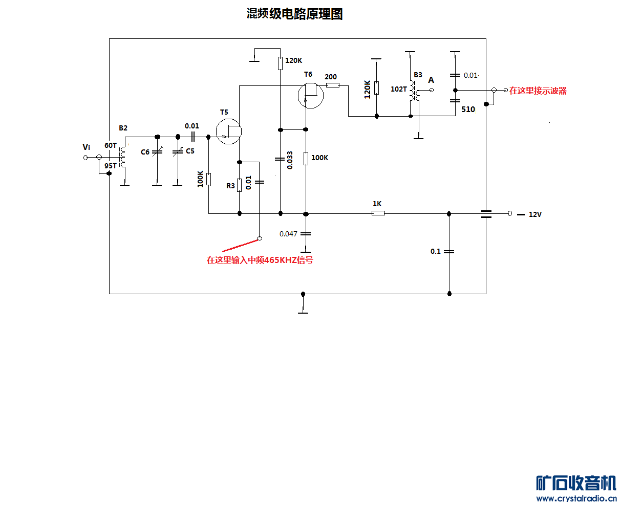

如果混频级电路是正常的,也就是说元件正常,线圈焊接正常,直流工作点正常,用上面的图进行调试,就一定会有中频信号。
如果没有,那一定是哪里出现故障了。可以分步进行检查。
 楼主| 发表于 2020-3-12 16:37:27 | 显示全部楼层
首先,从最简单入手,怀疑中频变压器严重失谐。这时,可以大范围调整信号发生器的频率,如在465KHZ左右各偏调几十千赫兹,看看有没有信号。如果有,就慢慢地把中频变压器一点一点地往正确的频率上调整。如果磁芯调整到极限位置仍不能把中频调整好,有两个办法,一是简单地换配谐电容;二是拆开重绕。
 楼主| 发表于 2020-3-12 16:40:28 | 显示全部楼层
如果上法不行,则一定是哪里有故障。可以用这个电路:这时如果可以测量到信号输出,则可以断定后面的中频变压器有问题,或者焊接不良,或者电路接错,或者中周极严重失谐或内部绕组匝间有短路。
 楼主| 发表于 2020-3-12 16:42:33 | 显示全部楼层
我估计是中周严重失谐 的问题。可先用大范围调节信号发生器的频率来进行判断。

如果这个图也测量不到信号,则是元件有问题,焊接有问题,电路接错(如管脚接错等)。
