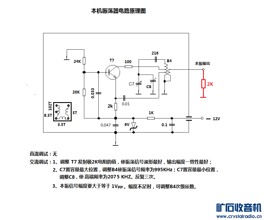

 楼主| 发表于 2020-3-10 17:35:17 | 显示全部楼层
xinjun5557 发表于 2020-3-10 16:59
请教求知超版,怎样知道振荡频率是否调在了995KHZ和2075KHZ?
在这个2K电阻两端接一频率计就行了。
 楼主| 发表于 2020-3-10 19:31:14 | 显示全部楼层
有多种办法可以确定频率。如果信号发生器的频率准确,那么通过示波器做中介,也可以精确确定本机振荡器的频率。这个方法虽然有误差(相对于直接用频率计测量),但精确度已经很够用了。
 楼主| 发表于 2020-3-10 19:34:00 | 显示全部楼层
还有以把信号发生器输出的已知频率信号和本机振荡器的信号,同时加到检波探头上,检波探头接到示波器上,调节本振频率,当示波器上的信号频率最低时,就可以认为本振频率就与信号发生器的频率一样。
 楼主| 发表于 2020-3-10 19:35:33 | 显示全部楼层
如果示波器有两个通道,则Y1通道显示信号发生器的信号波形,Y2通道显示本振信号波形,当两个波形可以重叠时,就可以认为两个信号的频率是一样的。
 楼主| 发表于 2020-3-10 19:44:31 | 显示全部楼层
还有一种办法,也可以试试:混频器如果已经制作完毕并且调试好了中频频率,可以利用它来测量两个信号。把本机振荡器与混频器按电路图的要求连接起来,把示波器接混频器的中频输出端;在混频器的信号输入端接信号发生器发出的530千赫兹信号,调节本振磁芯,使中频输出最大,则可以确定本振频率为995千赫兹。
这种方法,需要注意的是各信号的幅度问题。本振信号的幅度,这个本机振荡器的输出信号幅度,应当调节为约500mVpp至1Vpp。信号发生器的信号幅度不要过大,只要便于观察即可,一般为5--10毫伏峰峰。
 楼主| 发表于 2020-3-10 19:47:25 | 显示全部楼层
还有一个办法,但不常用,可以把已知频率的信号,与未知频率的信号都加到一只检波二极管上,然后用耳机(两端接一只0.01微法的滤波电容)收听,当听到频率最低时,两个信号的频率就十分地接近。这个方法误差也不大,可以忍受。
 楼主| 发表于 2020-3-10 19:48:36 | 显示全部楼层
用耳朵听的精确度,不如用眼睛观察的精确。
 楼主| 发表于 2020-3-10 19:54:19 | 显示全部楼层
没有频率计,也没有频率示值精确的信号发生器,这时,要精确测量未知频率,就有很大的困难了。因为没有了比较对象,没有了参照系,就没有办法得出精确可信的数据。
如果有数字收音机,也可以用来测量未知频率,只是这个办法不常用。

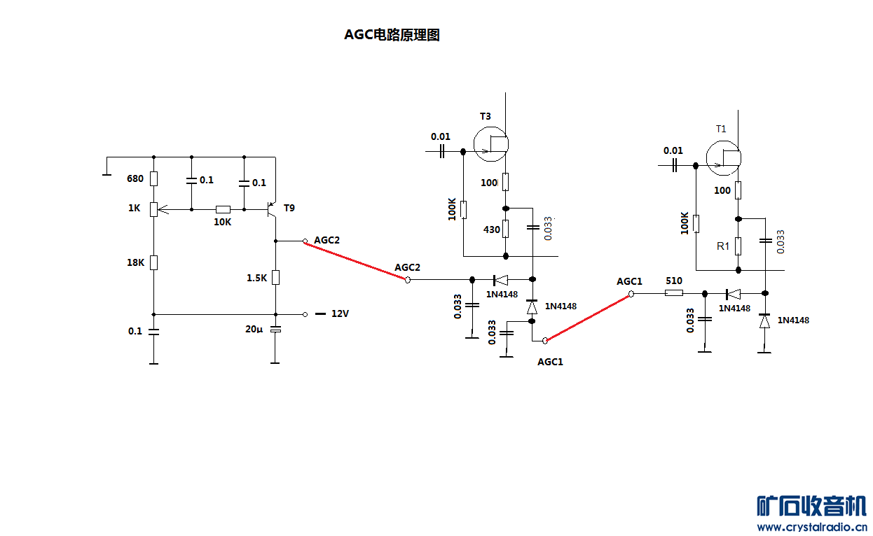

 楼主| 发表于 2020-3-10 20:06:45 | 显示全部楼层
AGC电路连接示意图:
 楼主| 发表于 2020-3-10 20:11:04 | 显示全部楼层
我是在屏蔽盒的中间隔板上打了3个专用穿线小孔,把AGC端口,用单股细导线连接起来的。每块中间隔板上,都打有3个穿线小孔。分别是电源线,信号线,AGC线。

 楼主| 发表于 2020-3-10 20:57:41 | 显示全部楼层
xinjun5557 发表于 2020-3-10 20:46
所有的线我都在洞洞板的背面连接的,可能不如超版的屏蔽效果好。另外,我的信号发生器第3波段坏了,1000K ...
能精确显示1000千赫兹的信号就已经可以了。利用混频器,一样可以进行调试。低端995可以直接利用。1000千赫兹以上的信号,可以利用3次谐波。比如,2075千的除以3,大约是691--692千赫兹,把信号发生器调节在这个频率,可以当做2075千赫兹的信号使用。利用692千赫兹的三次谐波,与直接使用2075千赫兹的信号,实际混频效果是一样的。
 楼主| 发表于 2020-3-10 21:03:23 | 显示全部楼层
我经常利用谐波的办法,对付高频时的测量问题。如我的信号发生器是晶振的,谐波比较丰富。看起来是完好的正弦波,但各次谐波都能使用。我的信号发生器最高频率是50兆的,但我可以把它当作150兆的来使用,效果一样。
 楼主| 发表于 2020-3-10 21:05:47 | 显示全部楼层
尤其是扫频时,我可以利用到3--5次谐波。我的信号发生器最高扫频频率是10兆赫兹,但我一样用它扫整个短波段,扫到30兆赫兹是没有任何困难的。
 楼主| 发表于 2020-3-10 21:12:01 | 显示全部楼层
说到扫频,另外还可以有一个好办法来精确测量未知信号的频率。在扫频图上找到未知信号产生的频标,并把它调整到屏的中心位置上。然后,用信号发生器代替未知信号,并把它的频标也调整到屏的中心位置(只能调节信号发生器的频率,而不能移动扫频仪的中心频率旋钮),就可以精确得知未知频率的数值。这个方法,要有经验,以避免误读谐波频标。
