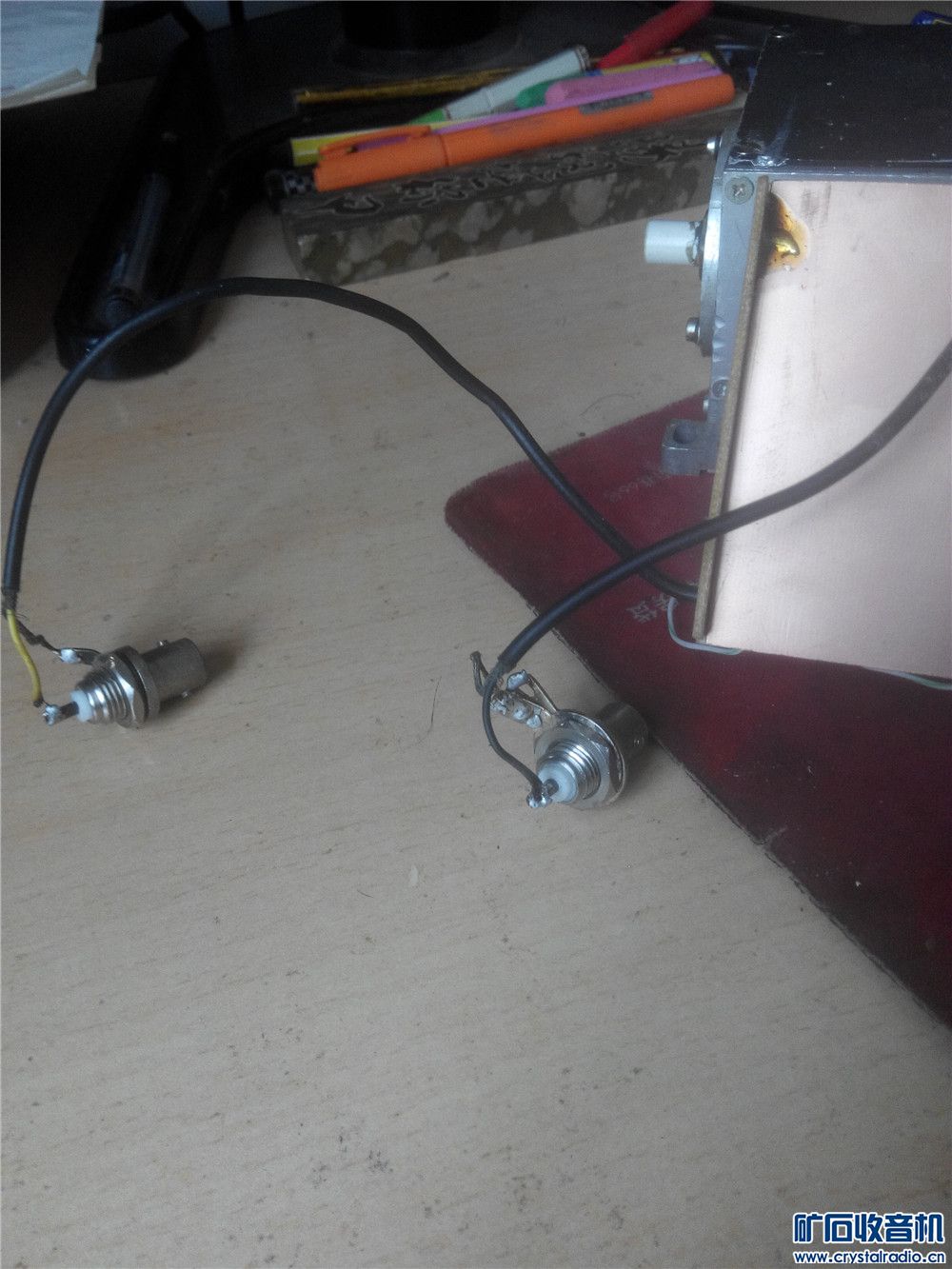

 楼主| 发表于 2020-3-9 11:04:40 | 显示全部楼层
第一高放级的另一种调试方法:
 楼主| 发表于 2020-3-9 11:06:55 | 显示全部楼层
这种调试方法也可以把L2和C2基本调整到位。只是,由于信号发生器和51欧电阻的影响,今后可能还要微调L2和C2。
 楼主| 发表于 2020-3-9 15:32:03 | 显示全部楼层
这种分步调试的方法很值得使用,经过这种分步调试后的各个部分级联到一起时,保证了级联以后,不用再调试就可以基本上能够收音。
 楼主| 发表于 2020-3-9 15:45:21 | 显示全部楼层
在我的实际制作中,我一直都喜欢使用这种分步调试的方法,这种方法也让我少走许多弯路。如果有问题,在这里就会先被发现。凡是能够分步调整的,我都会一步步地分别先调整好。而绝对不会不管三七二十一,先都组装好后,再一起调试。这时候,如果产生问题,就会不知道要从哪里下手去处理。很困惑。
 楼主| 发表于 2020-3-9 16:03:41 | 显示全部楼层
下一步,精细统调。统调前,最好是能够把屏蔽盒与空气可变两者的相对位置固定起来,把引线都裁短到恰好够长即可。说一下,引到空气可变电容的线,最好是用单芯铜线,不要用多股铜线。也就是说,这里的用线最好是硬一点的。统调前拍照:
