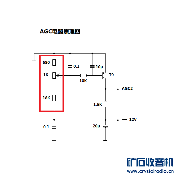

xinjun5557 发表于 2020-3-11 04:06
超版你好,图中的T9用的是什么管子?
那是只AGC直流放大的管子,我是随便找了一只PNP小功率管焊接上去的,这只管子没有什么要求。9012,9015等PNP管都可以使用。使用这只管子的目的是阻断外界对电路的干扰。因为这里只涉及直流的调节,而没有交流部分。
 楼主| 发表于 2020-3-11 08:27:34 | 显示全部楼层
手控AGC,红框里的这三只元件,在屏蔽盒外面。
 楼主| 发表于 2020-3-11 09:17:10 | 显示全部楼层
AGC和电源负极进入屏蔽盒时,用的穿心电容:
 楼主| 发表于 2020-3-11 18:42:02 | 显示全部楼层
