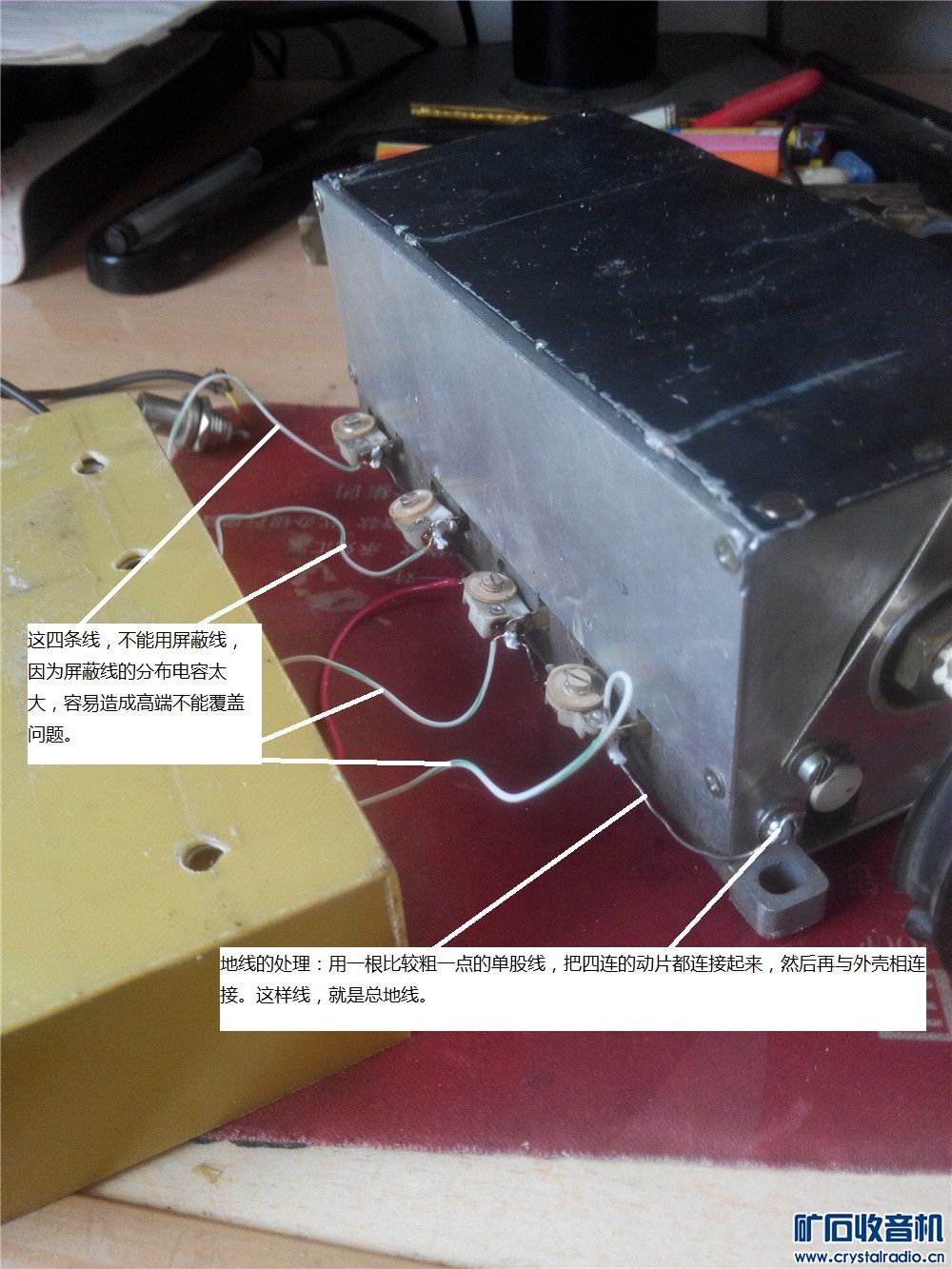

我实际焊接时,是用一只200P,和一只16P两只云母电容并联的。也就是与电路图中的数据是一样的。实际使用中,可以正常覆盖,很正常。
 楼主| 发表于 2020-3-16 16:01:28 | 显示全部楼层
xinjun5557 发表于 2020-3-16 14:46
向超版汇报一下,经过一上午的折腾,终于搞得差不多了!这次不敢再乱调了,先这么欣赏一阵子再说。  ...
这样的没有屏蔽盒,有自激吗?如果没有,今后只给第一高放制作一个屏蔽盒就可以了,因为这里的信号最弱,也最易受到干扰。
 楼主| 发表于 2020-3-16 16:10:59 | 显示全部楼层
有一个问题,老朋友不知注意到没有。我手中的磁芯,经过测试,其K值是7.5。匝数N=7.5 × √ L,我都是这样根据计算出来的电感量,来决定线圈的匝数的。而你手里的磁芯,可能K值不是7.5,所以,一样的电感量,线圈的匝数却是不一样的。
 楼主| 发表于 2020-3-16 20:14:22 | 显示全部楼层
xinjun5557 发表于 2020-3-16 19:54
我用的连接可变电容器的线是单芯的铜线,外边看到的是屏蔽线。
我明白了,是把单芯屏蔽线当作单股线来使用了。这是个好办法。
 楼主| 发表于 2020-3-16 23:00:52 | 显示全部楼层
xinjun5557 发表于 2020-3-16 20:21
回超版,不是当单股线,是当双线使用的——单股线芯接可变电容器的定片,屏蔽线接可变的动片。包括连接 ...
这样接线是不是可行,你可以用电容表测量一下最长的那段线的电容量是多少,然后再决定是不是可以这样接线。我以前制作一级高放的高频头时也这样接过,结果造成不能覆盖。后来,就换成不带屏蔽层的单股线了。因为,我用的那段电缆,100毫米长时的电容竟然有几十P呢。这样大的电容,必然会产生频率覆盖问题。
 楼主| 发表于 2020-3-16 23:08:12 | 显示全部楼层

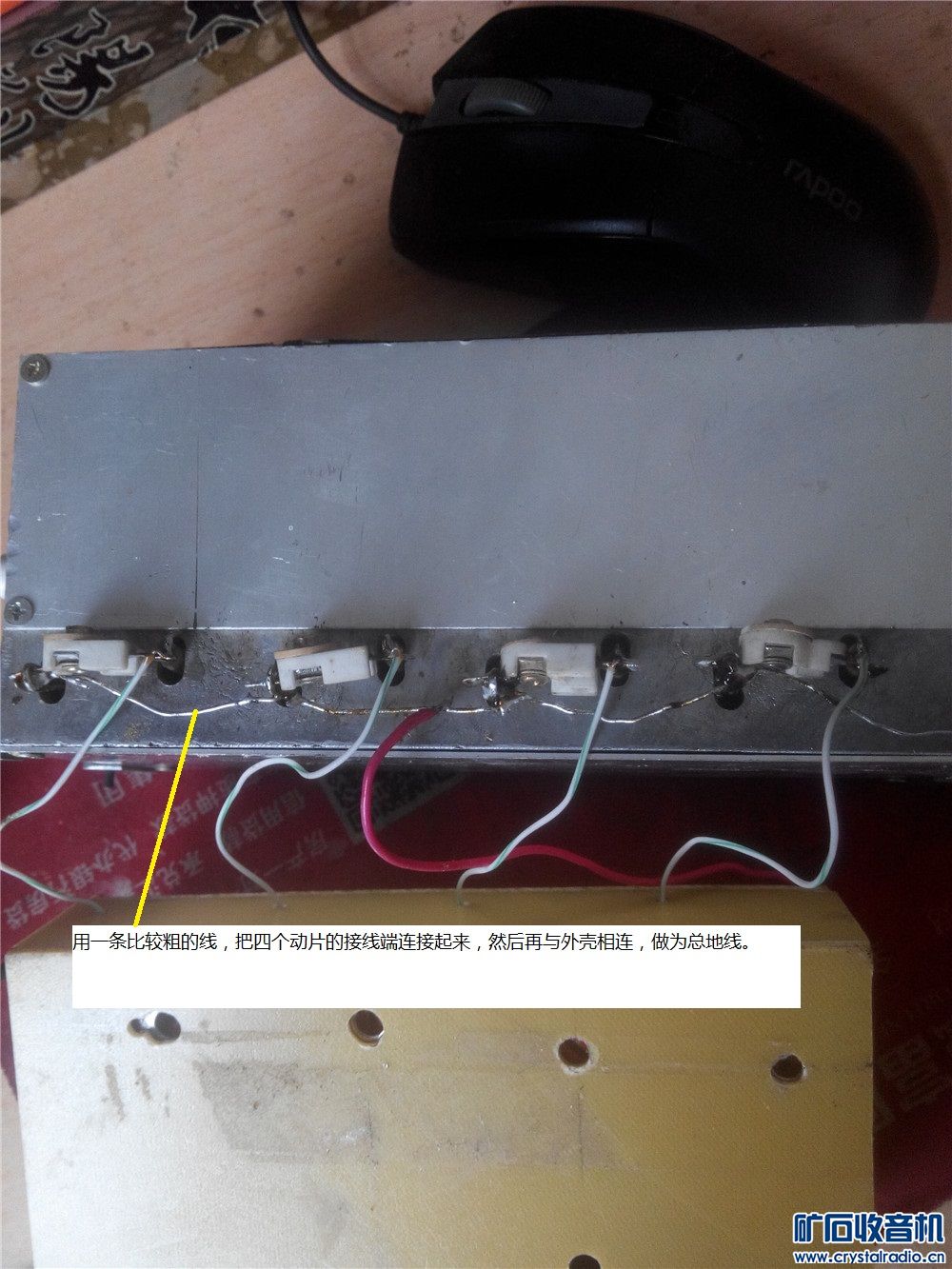

我是这样解决线圈与可变电容之间连线问题的:
 楼主| 发表于 2020-3-16 23:12:03 | 显示全部楼层
总地线:
发表于 2020-3-17 09:08:24 来自手机 | 显示全部楼层
老师们试试,屏蔽线的芯线接可变静片,屏蔽层一端接地,可变动片另外接地,屏蔽线分布电容可以忽略

刚刚307贴才说完;不可以忽略.己经有过不止一次失败经验.
记得有个贴,高端无法统调,约七个经验丰富的老师傳回贴解答都不能解决,
后园丁版提示是磁棒多股线有断股,结果查出一股断股,搞掂
你想想现在外皮网有多少股?电容有多大?而天线半可调电容才5--20pF.还不及它几分之一哇!怎么统得了调呢?
发表于 2020-3-17 10:20:39 | 显示全部楼层
绝对不可以!高频电缆每米长度至少100pF,10厘米就有10pF了,怎么可以忽略?!
 楼主| 发表于 2020-3-17 10:43:43 | 显示全部楼层
客观存在的电容,怎么可以忽略呢?难道,你这样接线后,这电容不存在了?
 楼主| 发表于 2020-3-17 10:49:07 | 显示全部楼层
我这人,爱说心里话,说话也不婉转,直来直去的,易得罪人。比如311楼那位坛友,说可以忽略电缆的电容,不知你是在何种条件下使用电缆而可以不考虑这电容的影响呢?做过实验?还是信口就这么一说呢?
 楼主| 发表于 2020-3-17 10:50:03 | 显示全部楼层
如果有人说,这电缆的电容有时是可以忽略的。这我相信。
 楼主| 发表于 2020-3-17 10:51:16 | 显示全部楼层
但就311楼说的那种接法,为什么凭空就不用考虑那电缆的影响呢?有奇迹?
