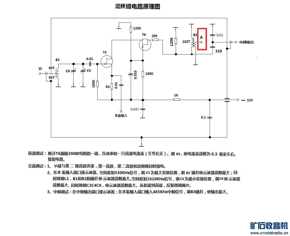

 楼主| 发表于 2020-3-11 21:19:34 | 显示全部楼层
xinjun5557 发表于 2020-3-11 21:13
超版问一下,混频电路中频变压器次级上端的“A”接哪里?
这个A,原来是准备用于AGC的端口。可这次实验证明,这个A的输出信号幅度不足以推动原来设计的AGC工作,后来,AGC就改成手动的,这个A也就暂时没有用了。
 楼主| 发表于 2020-3-11 21:21:17 | 显示全部楼层
当时,主要是急于把两级高放制作成功,所以把AGC简化成手动的。以后,如果要用自动AGC,这个A端口还是有用的。
 楼主| 发表于 2020-3-11 21:23:07 | 显示全部楼层
如果本振制作好,并且把频率覆盖调整好后,就可以把本振信号输入到混频级,立即就可以欣赏两级高放的成果了!
 楼主| 发表于 2020-3-11 21:24:21 | 显示全部楼层
对于场效应管混频器,本振信号大一点好,有0.5Vpp的信号幅度就足够了,但再大一点也无妨。
 楼主| 发表于 2020-3-11 21:25:04 | 显示全部楼层
A点的位置:
 楼主| 发表于 2020-3-11 21:31:13 | 显示全部楼层
 楼主| 发表于 2020-3-11 21:37:49 | 显示全部楼层
结型场效应管如果用于混频时,应该挑选夹断电压低的来用。夹断电压低的场效应管用于混频时,可以使用低一些的振荡信号电压。这对减少啸叫有利。
使用结型场效应管混频,或者使用耗尽型的MOS管混频,应当使本机振荡器的信号幅度,等于或接近于其夹断电压。
 楼主| 发表于 2020-3-11 21:43:00 | 显示全部楼层
一般的估算方法:假如使用的场效应管的夹断电压是0.2V。这时,本振的信号电压应当等于或者接近0.57Vpp才好。
 楼主| 发表于 2020-3-11 21:45:36 | 显示全部楼层
这个估算不严格,也就是说本振信号幅度再小一点也可以,稍大 一点也可以。但幅度大时要小心产生啸叫声,所以尽量用小一点的本振幅度才好。
如果没有啸叫声,本振信号幅度大一点小一点都行。
 楼主| 发表于 2020-3-11 21:49:56 | 显示全部楼层
如果本振信号的幅度过小,则严重影响制作的灵敏度。
