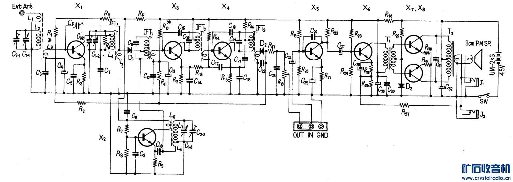

我手里有个高放增益较高的收音机:sony TR-84,如下图:
这个收音机是纯中波带调谐高放的收音机,有几个特点:共射极高放、高放级带中和电容、二极管混频、NPN锗管。
这台机器号称用二极管混频电路解决了高放高增益的稳定性问题,所以设计了高增益高放。
实际对比感觉确实比其他带高放的机器在弱台信噪比和灵敏度上有优势,但这个优势是高增益高放产生的还是二极管混频导致的还是其他个体差异不得而知。
如果确实是高增益高放导致的弱台信噪比提高,那么提高高放增益还是有意义的。
另外,该机器也有弱电:选择性不高。白天台少的时候效果好,晚上台太多了互相影响听着烦人。有坛友觉得双调谐中周意义不大,我倒觉得意义很大,我晚上听中波都是用两级双调谐的收音机。

高放加中和,不知该在哪个频率上调整呢?
发表于 2020-2-9 12:00:45 | 显示全部楼层
求知无足 发表于 2020-2-9 11:43
高放加中和,不知该在哪个频率上调整呢?
不同频率的中和度是不一样的,所以最好不用中和,而用特定的电路结构来避开中和需要。
发表于 2020-2-9 12:02:32 | 显示全部楼层
高放加中和,不知该在哪个频率上调整呢?
这个调整稍麻烦一些:
1、把C6调整在2/3位置(好像是容量较小的位置)。
2、做高低端统调,如果高端产生自激则要调C6(我不确定调大还是调小)。
3、高低端统调完后,到高端调C6到刚不自激。
4、重复2、3步骤。
发表于 2020-2-9 12:04:02 | 显示全部楼层
这个收音机是锗管,如果用硅管应该不用中和也能达到高增益。
