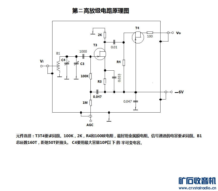

第二高放级的元件选择:

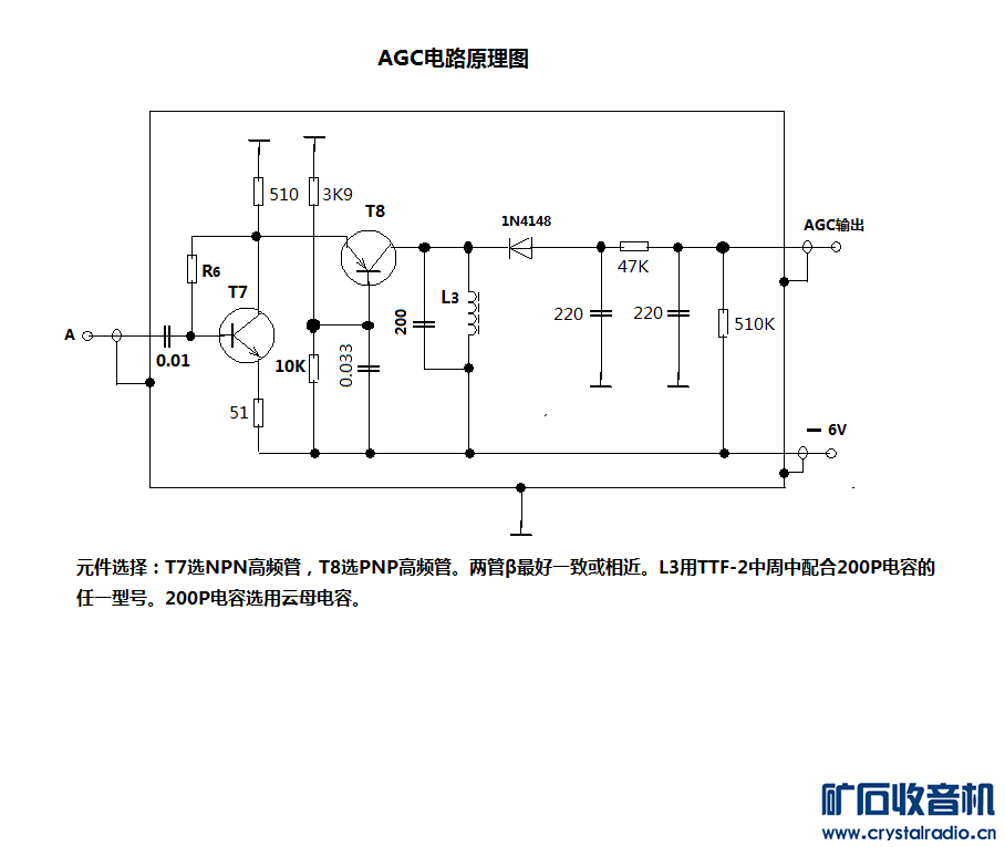

 楼主| 发表于 2020-2-11 13:03:25 | 显示全部楼层
AGC放大器元件选择:
 楼主| 发表于 2020-2-11 13:08:07 | 显示全部楼层
AGC电路中的LC谐振回路,现在选择的是200P谐振的。如果将来在调试AGC时,感觉这个谐振太敏感时,可以选择330P回路或者在LC回路两端加一只降Q电阻,其值可能为100K--200K。
 楼主| 发表于 2020-2-11 13:22:23 | 显示全部楼层
强调一下,绕制高频回路的电感,一定要用高频磁芯。如LTF振荡线圈的磁芯,或者是调频收音机的中周磁芯。不能用收音机中频变压器如TTF-2之类的磁芯,来绕制这些高频线圈。

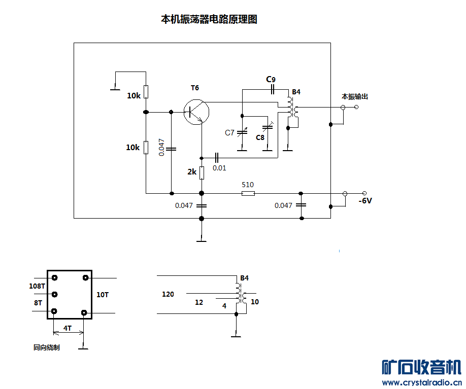

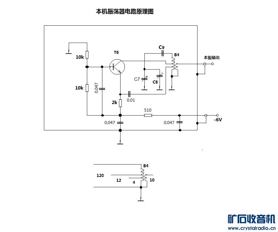

 楼主| 发表于 2020-2-11 13:30:44 | 显示全部楼层
振荡线圈匝数:
 楼主| 发表于 2020-2-11 13:41:28 | 显示全部楼层
振荡线圈的抽头位置:
