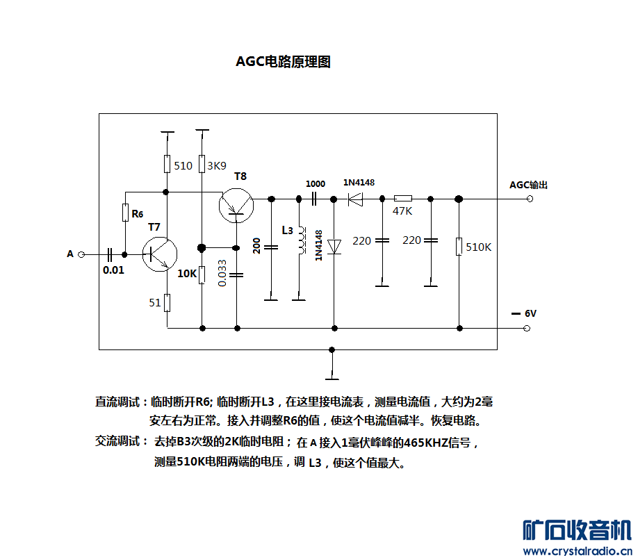

 楼主| 发表于 2020-2-8 15:24:56 | 显示全部楼层
AGC放大器:该图存在有重大失误。正确的:L3下端应接--6V电源。

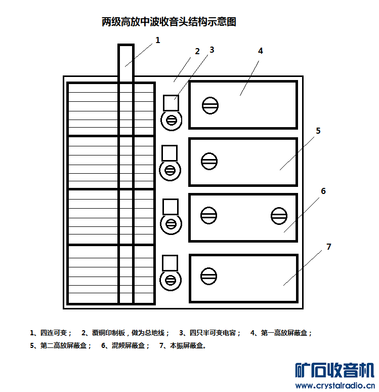

要使这个电路获得成功,最重要的是结构设计的合理性。

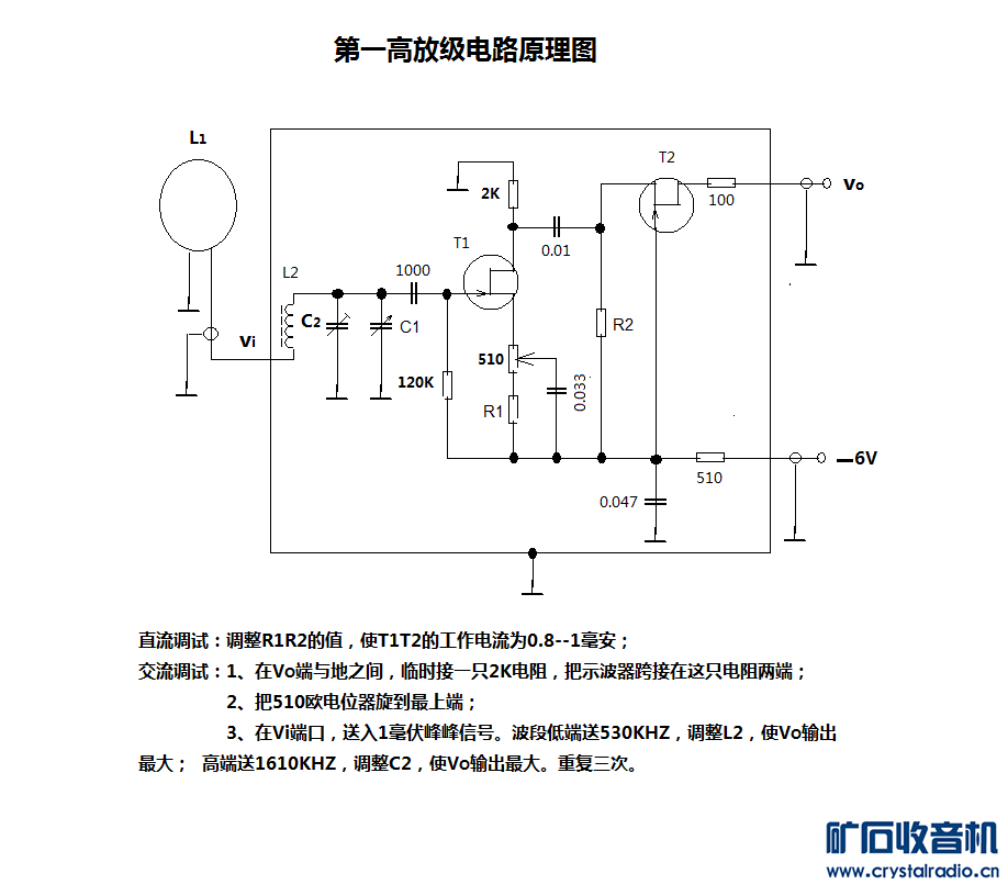

元件选择的问题,需要特别对待。特别是4个高频谐振回路的元件参数,这里都是空白的,其值是需要根据具体的空变来具体确定。等老朋友把空气可变电容的参数测量好后,我再填补这些参数值吧。
 楼主| 发表于 2020-2-8 15:48:09 | 显示全部楼层
老朋友,这个电路,设计得比较好的一个方面,是它是各级分别调整的。并且,这个调整,都是各自独立的。调整好后,如果不想精调,其实,磁芯就可以封蜡啦。这样的调整后,能够正常工作,已经不成问题。
还有一点也值得提一下,那就是各级调整时,外电路和测量仪器,信号发生器等等的接入,都对要调整的LC回路没有影响。这一点,将来,老朋友在实际制作时,会感觉得到的:调整十分地快捷和方便,也精确。
 楼主| 发表于 2020-2-8 15:50:41 | 显示全部楼层
我制作的高频电路,这个特点,使我受益菲浅。外电路和测量仪器的接入,如果对所要调整的LC回路影响很大时,那,这样的调整是没有意义的。
 楼主| 发表于 2020-2-8 16:00:30 | 显示全部楼层
特别注意一下,电路图中的LC回路的调试方法,需要改进。也就是要把这级的输入输入连能,在前一级的晶体管的源极加信号,才能进行调试。否则,不能阻断信号发生器对LC回路的影响。切切。
更改后的电路,集中在一个帖子中:AGC放大电路中,存在重大失误。正确的,是L3下端应接--6V电源。

结构示意图:
发表于 2020-2-8 19:55:49 来自手机 | 显示全部楼层
建议混频与本振两个盒子调个位置
