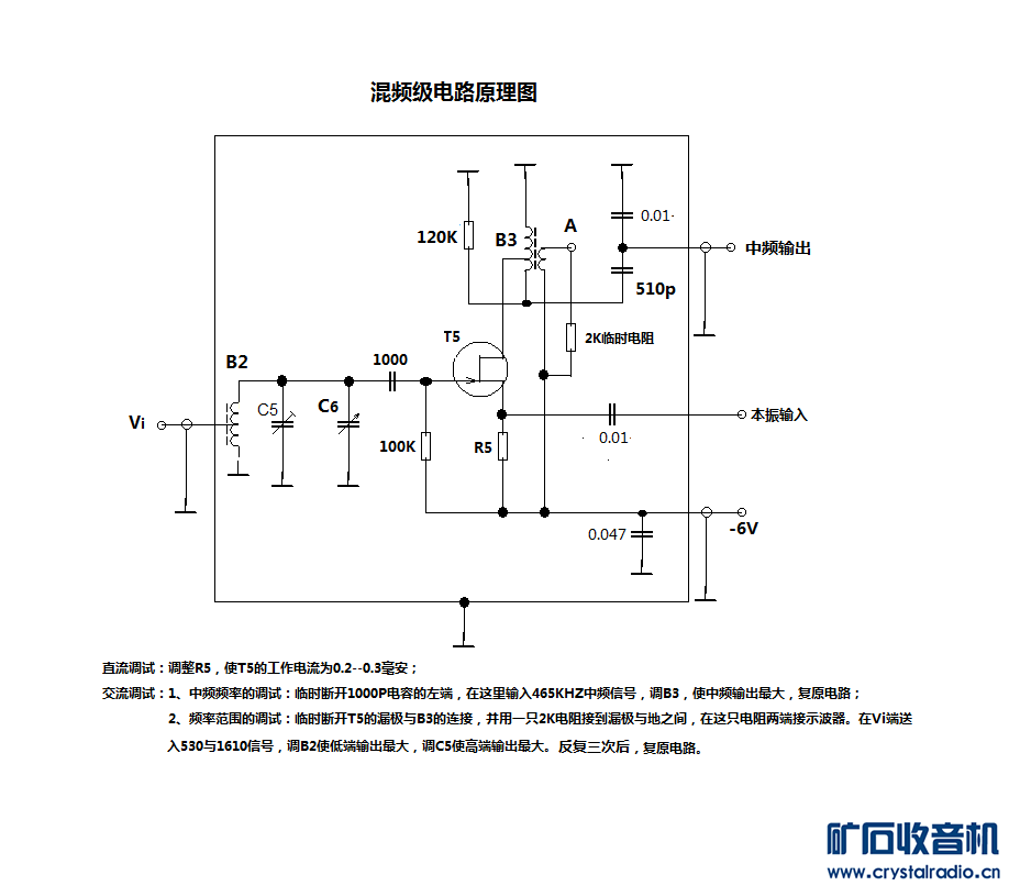

 楼主| 发表于 2020-2-8 12:53:39 | 显示全部楼层
混频级电路原理图。信号走到混频管时,已经有三级谐振LC回路,所以,中频干扰没有了或者说极其微弱了,像频干扰没有了或者说是极其微弱了。这两种干扰信号,都不必再考虑。所以,就使用一只T5做混频管,电路简单,也足够用,不浪费。
 楼主| 发表于 2020-2-8 12:54:00 | 显示全部楼层
混频级:
 楼主| 发表于 2020-2-8 13:18:05 | 显示全部楼层
中频变压器B3的次级,接有一只2K临时电阻,这只电阻,以后是要去掉的,所以叫做临时电阻。这里,用它代替以后的放大电路,起等效作用。

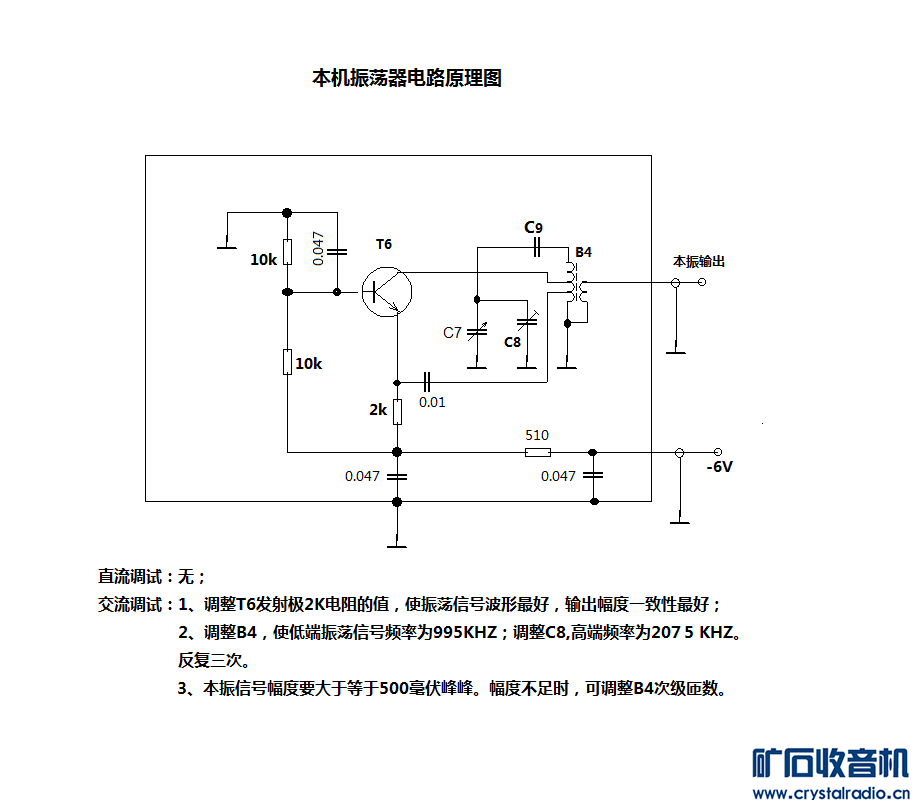

 楼主| 发表于 2020-2-8 14:13:11 | 显示全部楼层
本机振荡器电路原理图:
