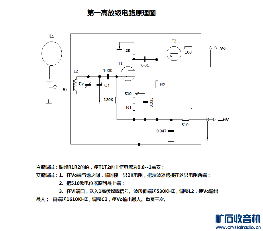

第一级高频放大器,电路常见无奇特,但至关重要的是做好屏蔽。
 楼主| 发表于 2020-2-8 10:03:18 | 显示全部楼层
这个电路,调试好时,给出10--20分贝的稳定增益是不成问题的。
 楼主| 发表于 2020-2-8 10:08:55 | 显示全部楼层
那只L1,是一个单匝环天线。这个环的总长度,仅仅为半米到一米就完全可以了。总长度,是包括环及引线的长度。如此尺寸,围成的这个环是很小很小的,将来,完全可以把它安装进机壳内。
这就是增加高放的好处:天线可以很小很小。
 楼主| 发表于 2020-2-8 10:12:27 | 显示全部楼层
在Vi端送高频信号,有一点是要特别注意的,就是在信号发生器的输出端,也要临时串联一只50欧或者75欧的电阻,以防止把信号发生器的输出短路。
 楼主| 发表于 2020-2-8 10:18:20 | 显示全部楼层
两级高放的第一级,这里要处理的信号是极其微弱的!这么小的天线,也只能给出极其微弱的信号。所以,屏蔽极其重要!不能有任何一点点儿的泄漏通道。屏蔽线到屏蔽盒内时需要打孔,这个孔,要尽量小,小到仅可以使屏蔽线的外屏蔽层通过。所以,屏蔽线进盒时,要把外绝缘层去除。
屏蔽线进入盒 内后,直接把外屏蔽线就近焊接到盒壁上。
 楼主| 发表于 2020-2-8 10:19:51 | 显示全部楼层
制作天线的电缆,一定要精心选择。那些屏蔽层稀疏的,绝不能用。
发表于 2020-2-8 10:20:06 | 显示全部楼层
输出端漏极的电阻多余啦,几十K的负载阻抗, 串这100欧实在没有用处哦。
发表于 2020-2-8 10:36:49 | 显示全部楼层
求知无足 发表于 2020-2-8 10:18
两级高放的第一级,这里要处理的信号是极其微弱的!这么小的天线,也只能给出极其微弱的信号。所以,屏蔽极 ...
完全不需要屏蔽,环形天线接出的线双绞接入就可以了,相对整个调谐回路,它是低阻抗的。这样接入调谐回路的好处,是宽带的低阻天线变成了调谐的低阻天线。
1米直径的单匝环形天线电感量在(4.3~4.7)uH之间,缩小到1/4米直径,保持同样电感量则为两匝。一般来说,单匝环形天线的电感量大体上与其直径成正比,在改变环形天线的尺寸时要考虑这个因素。
如果这种环形天线的接入线采用可插拔的形式,那么在拔出之后要另外接入一个同值的电感,以确保统调不变。
