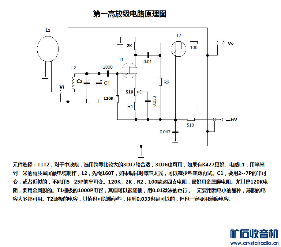

第一高放级的元件选择:

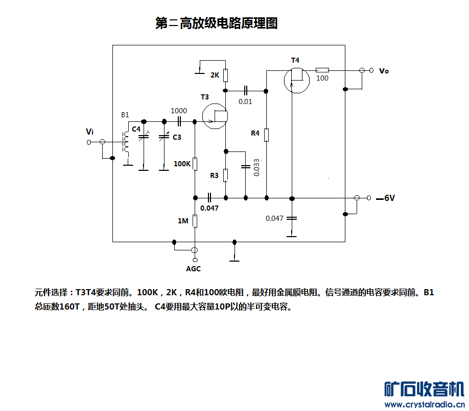

 楼主| 发表于 2020-2-11 12:32:13 | 显示全部楼层
第二高放级的元件选择:
