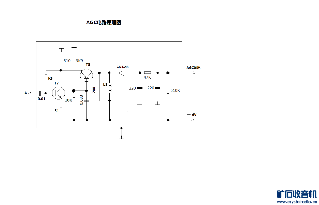

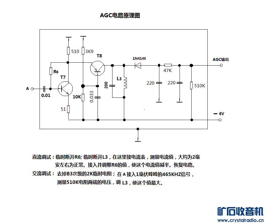

 楼主| 发表于 2020-2-10 09:01:54 | 显示全部楼层
AGC放大器,出现电源接错的重大失误。应该是这样的。
 楼主| 发表于 2020-2-10 09:02:49 | 显示全部楼层
这样简单的地方,也出错,真是非常不好意思。
