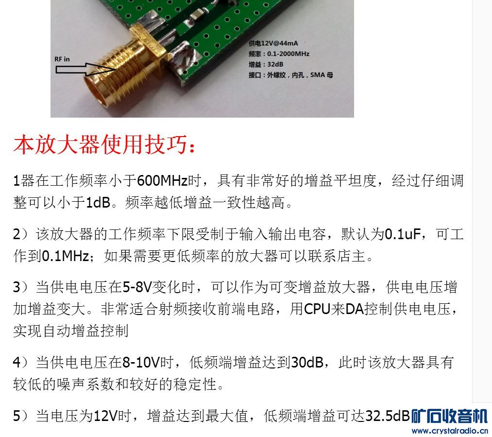

这个方案代价较高
是的,目前攒够了LNA,中放和变频模块,最头痛的是输入回路和本振的同步问题。慢慢玩。
发表于 2019-3-13 12:02:27 | 显示全部楼层
那个LNA的增益是否可调?

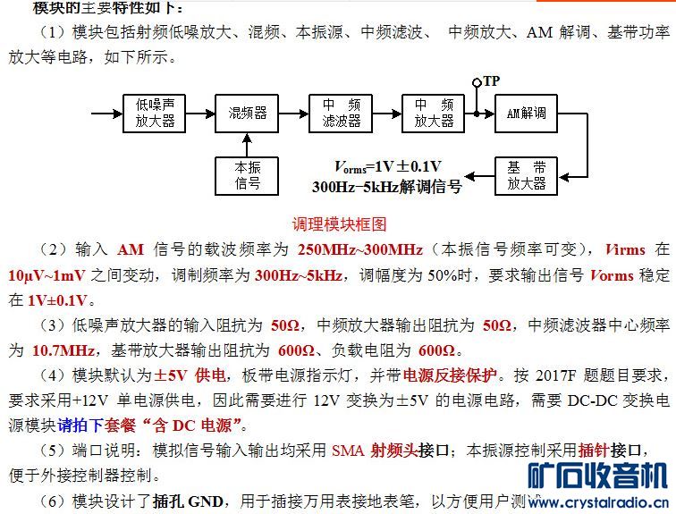

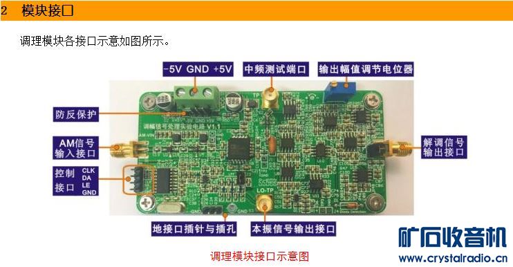

发表于 2019-3-13 12:08:33 | 显示全部楼层
调幅信号处理实验电路调理模块
发表于 2019-3-13 12:09:53 | 显示全部楼层
sgeli_sh 发表于 2019-3-13 12:02
那个LNA的增益是否可调?
这种LNA固定30db增益,有可调增益LNA模块。

发表于 2019-3-13 12:42:05 | 显示全部楼层
那个LNA的增益是否可调?
看错了,增益可调的VC821的-3db带宽为40-500MHz,不适合用于中短波前端,可以用作MGC-IF放大器
发表于 2019-3-13 12:54:42 | 显示全部楼层
我看到一个是改变工作电压来调整的但没数据

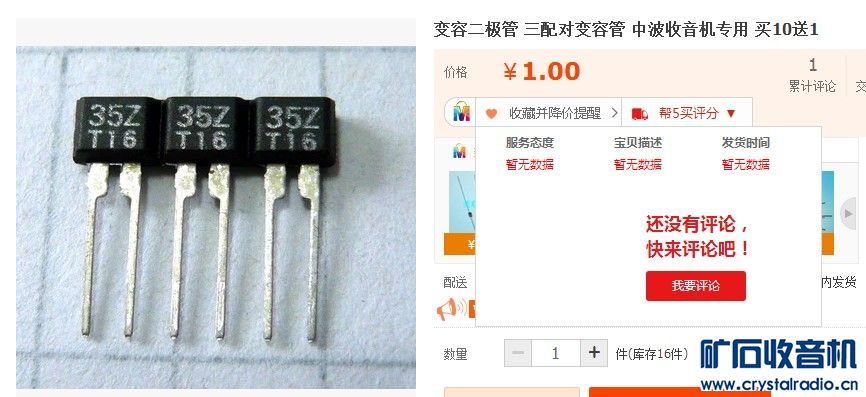

发表于 2019-3-13 19:21:30 | 显示全部楼层
求知无足 发表于 2019-3-13 10:50
你有没有可用于中波段的三连变容二极管同步调节方案?如何保证跟踪呢,哪怕是最简单的?
查找,看到本坛有人发图,但可惜没有找到哪里有卖
发表于 2019-3-14 06:30:54 | 显示全部楼层
天津安锐。         马云家搜!
发表于 2019-3-14 07:22:03 | 显示全部楼层
天津安悦有的是,数年前我买了一批,结果搁置到现在还没动手...
