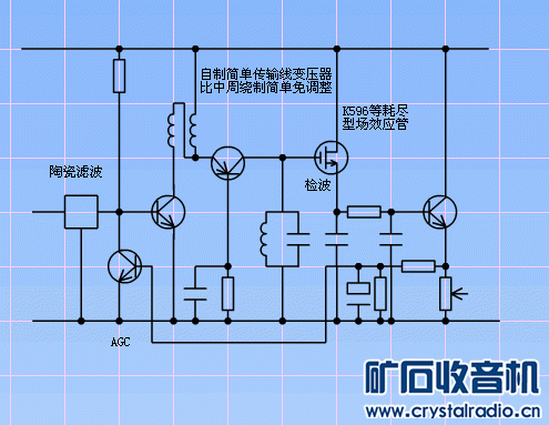

变频中周后最好紧跟陶瓷滤波器,有利于滤除本振泄漏,大信号时可以减轻后级AGC电路的压力。
我设计了一个后级电路给你参考:
具有高增益、低失真、低电源电压、低功耗、低阻输出、高性能延迟式AGC、稳定可靠、易调整这些优点。

请问老先生:您的这个电路,与大饼机相比,哪个收台更多?我想仿制一个小收音机。
 楼主| 发表于 2021-12-18 10:25:40 | 显示全部楼层
客观而论,从电路结构上讲,大饼机的芯片LA1600内有高放,任何不带高放的收音机电路,包括我这“捣腾了一年的收音机电路”,在相同天线、同一制作者的条件下,在灵敏度上,都不是LA1600的对手。
但LA1600中放增益不足,强弱台的音量相差很大,增加中放后,会显著改善。其次是LA1600的检波可能属于小信号检波,动态不足,听语言广播没问题,大动态音乐层次就逊色一些。弥补的办法是用双调谐中周,增加中放后可用两组双调谐中周,会明显提高选择性和音质。
我做事计划性很强,也很严谨,成功率相对也高。68型研究AGC,69型折腾中放,70型摸索高放,71型探测整机增益分配,72型多波段和数字机。73快来了,折腾点什么呢?还未定板。毎一机型都各有特色,但不可能十全十美,不过后续总会有所进步。
我这“捣腾了一年的收音机电路”,是69系列中的机型。中放强悍,大动态检波失真小,但灵敏度还是不足。
建议您选择大饼机,再增加中放和双调谐中周,这样无论灵敏度、选择性和失真度都会有较好的表现。
个人实作认知,仅供您参考。

谢谢老先生教诲!中波广播,我差不多有十几年没听过了,因为整个频段都是噪音。直到看了您的文章,才知道还能收几十个电台。这才重新勾起了我的收音机梦!不是为了听,就是为了收台多。只可惜,现在没有大饼机卖了。
