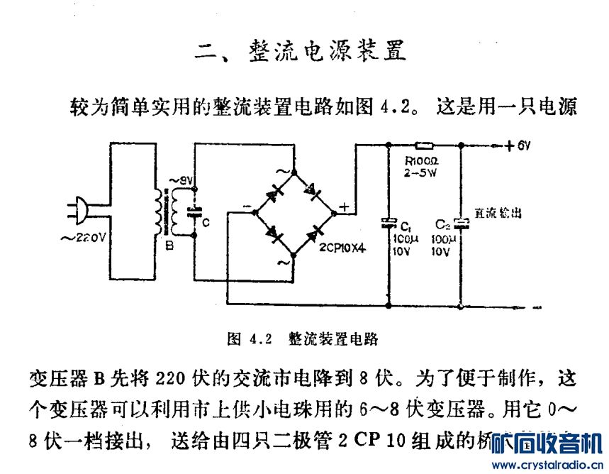

      博览群书是好事,这才给博采众长打下了基础,之后才能学富五车。我也读过很多的书,读多了,速度也很快,一目十日也不是传说。质疑另类,不是坏事。何况这世间的虚假也太多了。我也喜欢质疑,因为上当受骗很多。这说来也话长,仅举一、二例:
      六十多年前,收音机还是个新玩意儿。当时的无线电书籍不多,写书的人很少,全国屈指可数,也成就了几个名师大家。在重庆这样的大城市,无线电书籍好买,也不贵,小册子几毛钱一本,我的压岁钱、零花钱大多耗费在买书上了,几乎是出一本买一本。有一个被现在封为开山宗师的名家,出版了不少的书,他的电子管收音机书籍,一直就是业余无线电的教科书,我就是读着他的书,一步步玩电子管的。但在他的晚年,所著的一本关于晶体管收音机的书上,却留下了抹不去的败笔。这书的印刷量非常大,每一版都是几十万册。
      当时通晓收音机的人很少很少,我也无师可投,只能买书自学。看不懂就死背硬记电路图,至今还清晰的记得,所有的晶体管常规收音机电路,电子管多年不摸,已模糊了。并在有条件时,按图索骥地进行装配,直至弄懂每一个元件的作用和数值。这种学习方式很笨,但很扎实。
      在讲述检波二极管时,这位宗师就把面接触管2CP列入了其中,这使我吃了苦头,耗费了大量时间去寻根问底。后来,知道了面接触管二极管结电容大,工作频率低,不能检波。
      这个电路流传至今,电路没错,元件数值错了,功放管用3DG6也错了。当时的硅管结电压高,饱和压降大,过载能力差,易烧毁。而且放大倍数低,微电流工作能力极差。R3如果是8.2K,尚可工作,用82K,就是一个结果:不响。如果改正为8.2K,又可能是另一个结果:烧功放管。当时的3DG6很脆弱,稍一过载就烧,而且很多3DG6都达不到手册上的100mw最大耗散功率。
      这电源没多大实用价值,计算错误。
      用在刚好适应的甲类功放还凑合,用于乙类就完全不行了,音量小时,功放管发烫,声音大时就失真打嗝。
     在这本书中,很多电阻数值都经不起实作和计算,说明作者没有做过实作,只是纸上谈兵。误人子弟,这是对教师的莫大罪名。不过,他对我国业余电子管收音机作出的贡献,还是功不可抹的,何况,老宗师在写这本晶体管收音机的书时,已是七十多芕的高龄。

发表于 2019-3-12 10:17:06 | 显示全部楼层
乙猪 发表于 2019-3-12 10:04
那个3DG6的教训实在是太深了。说来都是泪,不说也罢。
标称100mW的管子,不讲条件的话,常温下是做不到满功率100mW的,这一点楼主朋友好象也没有意识到,这并非3DG6本身的过错。
