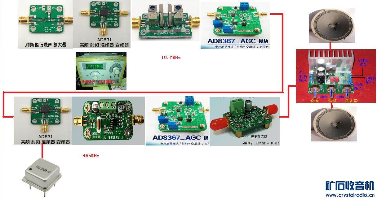

我的构想,在逐步搭积木中。。。

发表于 2019-3-13 11:48:21 | 显示全部楼层
ljhwxx 发表于 2019-3-13 11:44
我的构想,在逐步搭积木中。。。
这个方案代价较高
