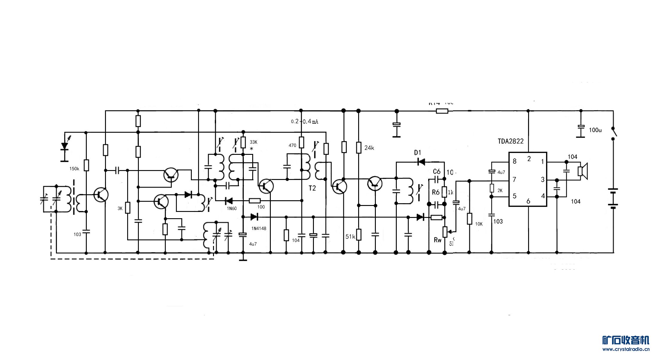

楼主: aaa555000
捣腾了一年的收音机电路

电真空 发表于 2019-3-11 12:13
要是把9015改成共基极接法不知道效果如何?
共基功率增益远低于共发,因为共基没有电流放大。

 楼主| 发表于 2019-3-11 14:07:10 | 显示全部楼层
X哥 发表于 2019-3-11 13:21
咋不仿造一下春雷 3T9C,据说堪称一代神机
我不擅长复制和模仿,喜欢破解和吸收。我的AGC就源于那一代神机。也曽在不同年代,多次做过仿制。下图便是简化版,是前两年做的。也是通过实作才领略了神在何地。并在自制中加以运用。

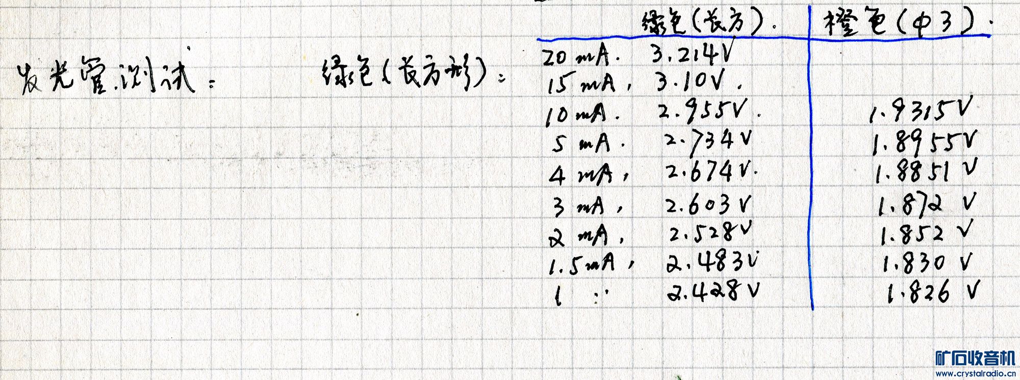

发表于 2019-3-11 14:19:54 | 显示全部楼层
小徒弟下山 发表于 2019-3-10 23:26
纯以门外汉的角度说说,可能都不对,前辈别介意。
1.)变频用9018,容易引入干扰。
2.)用LED稳压比较耗电 ...
我测的两种现在的LED参数供参考,看看耗电情况,我自己用时绿色的只要给0.5毫安电流就很亮了,橙色的给1毫安也比较亮,都是作指示灯用的。

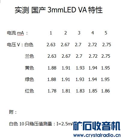

 楼主| 发表于 2019-3-11 14:25:15 | 显示全部楼层
sgeli_sh 发表于 2019-3-11 14:19
我测的两种现在的LED参数供参考,看看耗电情况,我自己用时绿色的只要给0.5毫安电流就很亮了,橙色的给 ...
实践出真知。
我也做过:
最后一行被遮盖了:
白色10只稳压值测量:I=2.5mA时,2.67~2.69V
发表于 2019-3-11 14:35:46 | 显示全部楼层
aaa555000 发表于 2019-3-11 14:25
实践出真知。
我也做过:
看你测的LED参数,做稳压的话红、绿、黄的稳压值好些。
