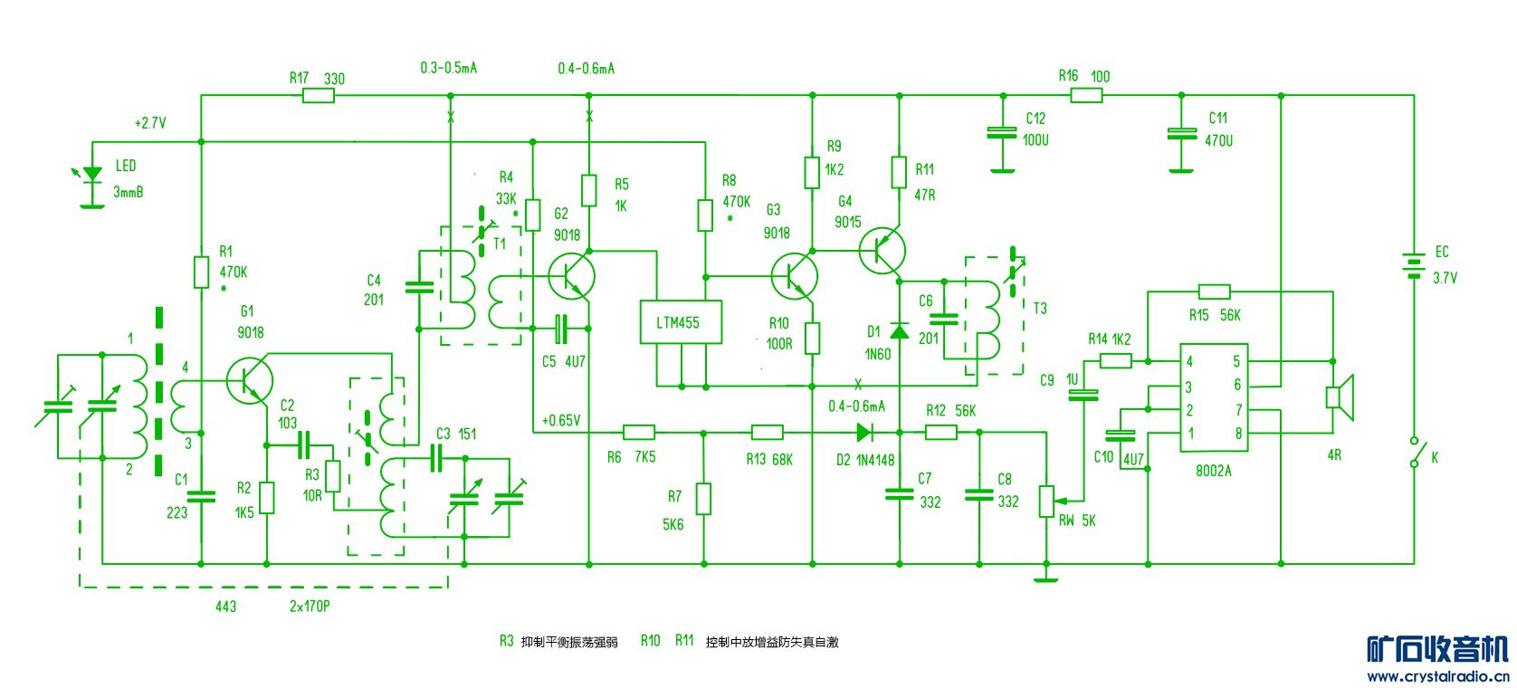

总想把收音机做得更好,也总想把复杂的东西简单化,一年复一年,乐此不疲。
一年不长,但也不短。十多张电板的实验,总算有了收官之日。
来矿坛索取较多,贡献却少,仅以此图,供玩友参考。

 楼主| 发表于 2019-3-10 15:57:00 | 显示全部楼层
bxud 发表于 2019-3-10 15:37
能讲讲它的特点吗。
没啥特色。只是在中放2采用了共发-共发的NP复合结构电路,其功率增益相对共发-共基大许多,为大检波信号提供了条件。
AGC采取串联限幅电路,由于R6、R7的分压和D2的门控,使检波管1N60没有偏置电流,在无信号时检波管D1不导通,大幅度降低了底噪声和杂波干扰。弱信号时,检波输出的电压小,D2不导通,AGC不工作,中放处于高增益状态,使远程弱台得到很好的放大。大信号时D2导通,AGC开始工作,衰减强台,避免大信号失真。
大动态的大信号为提高音质有了条件。优良低压中功率芯片8002,推4欧5寸全频纸盆喇叭,输出大于1w功率的“蓬蓬”之音,轻易可得。
采用中周+多端陶瓷滤波器,简化了电路,又保证了选择性和音质。
大概就是这些。

老师的电路图是绿色看不清楚,能否发个黑色的电路图上来?

 楼主| 发表于 2019-3-10 15:31:20 | 显示全部楼层
没想到这个问题,直接从layout60截图了,抱歉! 谢谢指出!
已改黑色上图,以后一定以黑色上图。
点击可看原始大图。

祝贺老师又有新作 请问一下 如果是3v供电 r16 100r应该改成多大?91可以吗?
