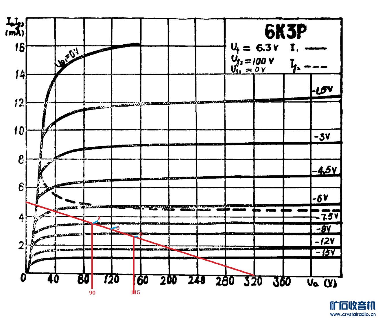

请教老师:当前级采用6K3P时,工作点如何确定。手中没有6K3P的曲线可供参考。
发表于 2018-9-16 12:42:24 | 显示全部楼层
送你6K3P输出曲线一张!
发表于 2018-9-16 20:02:04 | 显示全部楼层
多谢老师!这就有了设计依据啦。
老胆LAODAN 发表于 2018-9-16 12:42
送你6K3P输出曲线一张!
老师,你好。不知道这样的设计对不对。请老师指正。屏级供电320V,屏级负载64K,得到下面负载线。
6K3P
6K3P
120-90=30V,145-120=25V。30/25=1.2
不明白的一点就是为什么要选择上下浮动0.5V。还望老师指点迷津。
 楼主| 发表于 2018-9-17 15:44:38 | 显示全部楼层
一般不会用到这么深的栅负压,可以降低帘栅极电压到50-60V左右。所以有这张图还得会变换。
其实有个简单的玩法:阴极电阻1-2K,屏极电阻62K,调整帘栅极电阻,改变帘栅压,使屏压在160-180V左右即可,基本上满足大部分普通需求。

发表于 2018-9-17 16:09:03 | 显示全部楼层
120 ...
你问楼主吧,他已有实作经验!
