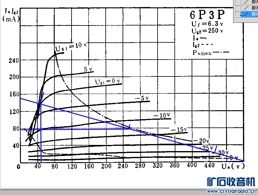

先画3.5K负载线,找到工作点,确定上峰值点(与饱和线交点),找到功率三角形,计算面积。
P=1/2*(250-45)*(0.14-0.078)=6.4W
显然,流行的6P3P应用数据,我们得到的功率确实就这么些,与我设计的6P13P的功率竟然相差20%,一种赚到了的心情油然而生。
这还不止,在接近最大功率时,6P3P的失真情况也不如6P13P,三次谐波明显增多,而6P13P的失真始终以偶次谐波为主,三次谐波增加不多。这个优点更加有吸引力。

jupeter 发表于 2018-9-11 10:38
回楼上二位老师的问题:蓝色负载线是咋来的。
负载线的斜度就是代表了负载的阻抗。比如我现在画的蓝色线就 ...
老师你好,这条蓝线为什么是500V100ma呢?比如400V,125ma行吗?如果是这样,蓝线的斜率又不一样了。
我的理解是500V除以100Ma得5000欧,如果是400V125Ma,那阻抗就是400/125=3200欧啦。不知道这样对不对。如果取400V得选80Ma。
因为我要用5K的牛,所以要做斜度是5K的线。于是我挑选整数值先画一个辅助线,然后平行移到与那根弯弯的屏耗线靠拢相切的位置,就是那根蓝线了。

截止现在我们只是设计好了末级电路,肯定只听末级是不行的,因为这个末级单端电路要想输出满功率,需要较大的音频信号来驱动。需要多大的呢?看图:
我们知道静态时O点的位置输入信号电压是0V,那么正半周打满需要多少的电压呢?是11-4=5V,(蓝线到顶与-4V栅压线相交),负半周呢,需要20-11=9V,(蓝色线与-20V栅压线相交)。这里恰好都是整数,可以说是划线的时候有意凑合的,实际当中你可能画的不是整数位置相交,那就只好硬读了。本身纸面设计呢,就是一个趋势性的预测,真到实作时得到的数值,与设计值能靠近多少,那只有看管子的离散度大小了。
注意这里需要的驱动电压正负半周是不一样的,感觉奇怪不是?其实这恰恰符合实际,因为,大部分电压管输出的电压偏偏正负半周是不相等的。所以我们的设计正好面对的是真实的世界。
而教科书上的示例,往往是假设输入正负半周相等的电压,让功率管去放大,那只好得到失真的输出信号。这种顾头不顾尾,不切实际的设计,也就只有闷在象牙塔里面的学究们想得出来。
小声说下,号称线性很好的所谓直热三极管,要想得到好听的声音,所需要的驱动电压,也是正负半周不相等的,如果不了解这一点,别出来吹你焊过N次XXXB,,,,至于怎么样解决这个问题,下面接着聊。

这里再绕开了发个小议论。平时我们谈论,某个功率管子要想被驱动好,需要多大的电压呢?
很多人很胸有成竹地说,不超过栅负压就行。那这个设计,栅负压是11V,我们真的需要11V的驱动电压么?9V就够了。
而另外一种情形,比如2A3吧,按照曲线图,栅负压是43.5V,那驱动电压43.5V能不能推满呢?回答是不能,因为负半周需要100-43.5=56.5V。诸如300B,845,71这些大管子,到底需要多少驱动电压,自己看图琢磨吧
