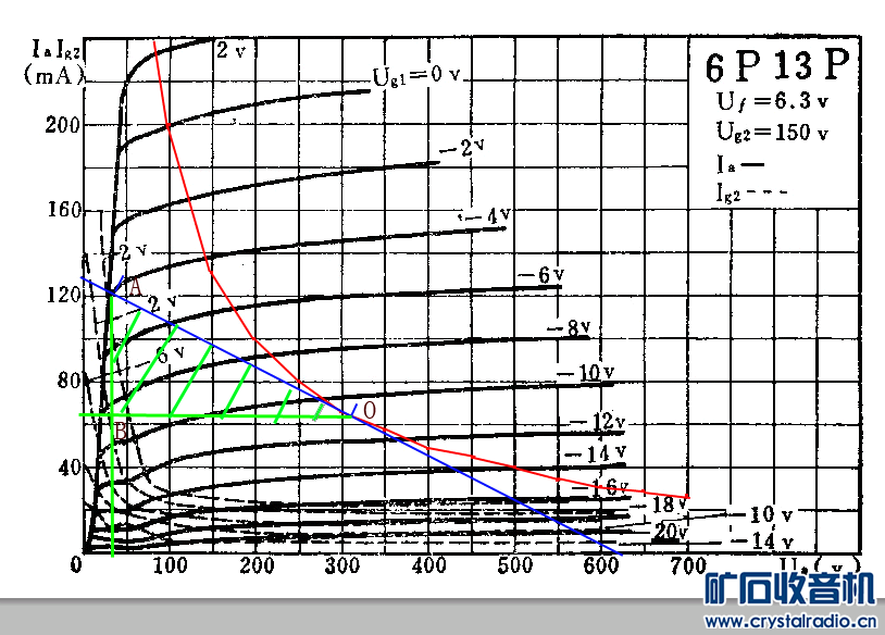

 楼主| 发表于 2018-9-10 21:19:15 | 显示全部楼层
工作点O确定之后,下面就是围绕这个工作点计算末级的外围零件参数。
图中,O点有三个物理量可以读出来。1、屏压,顺着O点往下,对着横轴的320位置,表示屏压是320V。2、屏流,顺着O点水平往左边纵轴上看,对应65的位置,表示屏流是65MA。3、栅负压,O点位出-10V和-12V两个曲线之间,一半靠上一点,栅负压就是10V到11V之间,为了方便计算,我们暂时确定栅负压是11V。
实际上由于管子的差异,最终结果是在这个值上下。都可以视为正常。
屏压320V,是屏极对阴极的电压。对地的电压,还要加上阴极对地的电压11V(用阴极电阻自生偏压时),所以屏极对地的电压是331V,经过输出牛,要有一个压降,这个压降跟输出牛初级线圈的电阻值有关,(大小是屏流乘以线圈电阻),假定这个压降是15V,那就要求电源部分输出331+15V=346V。用扼流圈滤波时,也要产生一定的压降(计算类似输出牛的压降),假设这个压降是10V。那第一级滤波电容上的电压就是356V。于是得到电牛的高压是356/1.35=264V。我自己绕电牛时一不留神搞到270V,还算差不多。(1.35是一个经验数字,跟根号2有关,可以参照整流电路的原理)
再来计算阴极电阻,由于这个电阻上电压是11V,电流是屏流+帘栅流,帘栅流的大小看图,对应-10V的虚线,在工作点的下面的位置的交点,纵轴的读数应该是5ma左右,那流过阴极电阻的电流就是70ma。计算出阴极电阻应该是11/0.07=157欧,取160欧。实际功率=11x0.07=0.77W,按照3-5倍选取功率值,用3W的。这样阴极电阻就确定了。
栅极电阻,对于标准接法的5极管,可以在100K-470K之间选取,但是这个阻值要大于前面驱动电路的屏极电阻的2-3倍。功率没啥要求,可以根据手头零件灵活掌握。
回复 支持 2 反对 0
 楼主| 发表于 2018-9-11 11:06:50 | 显示全部楼层
根据我们做出来的负载线,可以计算出输出的峰值功率。就是图中绿色阴影的三角形包围的面积。俗称功率三角形。P=1/2(320-40)*(0.12-0.065)=7.7W。
根据负载线和工作点,还能够分别计算出本级的偶次谐波失真度、奇次谐波失真度和综合失真率。有兴趣的可以参照有关资料。这里就不再赘述。

 楼主| 发表于 2018-9-10 16:29:46 | 显示全部楼层
搬了会儿砖,接着砍。为啥负载线要取5K的呢,因为要配5K的输出牛。那取4K的行不行?行,你只要能买来输出牛也行,2K 的也没人拦你。那取3.5K 的多好,是好,牛也好配,但是我买的是450V的电解,做300多V的高压合适,做200多V的高压有点浪费。说正经的。
负载的阻抗确实是在一定范围内选取的,但是他有内在的规律和要求。首先,负载线的倾斜度(阻抗),决定了最佳工作点的位置,也就是确定了屏压和屏流的大小。图中5K的工作点就是中间的一点,对应了320V的屏压和65ma的屏流,栅负压是-11V左右。这个时候失真度是比较低的。然后,如果你要降低负载阻抗,也就是蓝线下端往左移动,蓝线上端往上移动,趋势是失真度会增加,直到负载阻抗2K时,失真最大。可以看到当负载是3.5K的流行阻抗时,对应的工作点是275V,75ma,栅负压是-10V。至于失真大小的计算,篇幅较大,书上有,自己翻去吧。当然我有简单的办法去判定,留着我下次开贴骗分用吧。

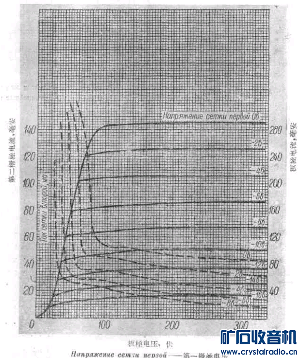

 楼主| 发表于 2018-9-10 12:26:43 | 显示全部楼层
可以看到,测试时栅极的电压是按照间隔2V递进的,过了8V,应该是10V,却一下子跳空的12V,间隔了4V,按照比例这点是不合适地,况且下面间隔很快又变回2V了。这一点网上没见到有人讨论,估计厂家现在也没人出面解释,那只有我们玩家来琢磨了,如果有高人予以肯定的解释,当然也非常难得。我们还可以参考苏联的电子管手册,作为一个佐证。

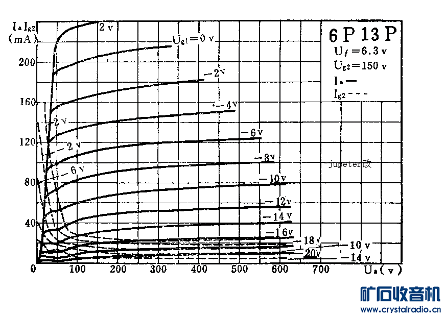

 楼主| 发表于 2018-9-10 15:15:57 | 显示全部楼层
接着说曲线图,于是就到了公布修改过后的6P13P的曲线图了。这才是设计胆机的根本,没有曲线图设计胆机无异于抓瞎。注意这张图只是个人根据已有的材料的推测结果,并不是实测。笔者比较懒,也没有齐全的设备,我就弊帚自珍用这张图了,好在做出来的结果跟图纸不差分毫(有点吹),也就增加了可信度。谁要真的不服,可以自己测一张,我们都听你的。感兴趣的可以收藏一张以备后用。论坛不靠谱的机会挺多的,一不小心就会丢图。
大家看看是不是改的古色古香、原汁原味?我PS了好一会儿呢。

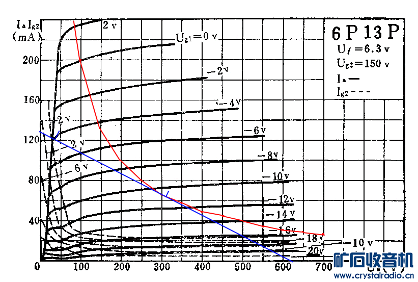

 楼主| 发表于 2018-9-10 15:37:17 | 显示全部楼层
有了曲线图,下面就是画负载线设计电路了,但是划线之前先要解决的问题是管子的屏耗确定多大,因为这决定了画负载线的边界。还用标称的14W?那跟6P1的功率一个档次,没有一点吸引力,谁还做啊。用某些老烧推荐的22W?感觉心里还是有点不踏实。干脆选个折中,20W吧。搞得好,输出功率接近6P3P的,就想当理想了。
下图中,红线就是20W的屏耗线,在下面划负载线。单端的负载线是不能逾越红线的,推挽的负载线是可以局部逾越,但也有一定的条件限制。蓝色线是我画的输出牛是5K的负载线。
