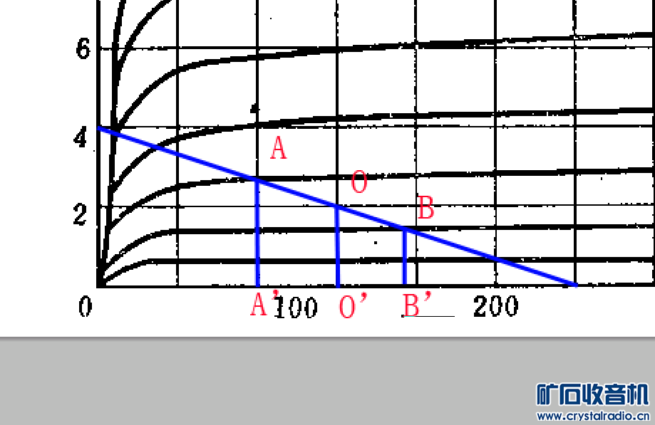

前面说过,驱动6P13P需要一个满幅正摆7V,负摆9V的信号,这个信号的获得,假如用一个线性极好的管子,可能还不太合适,而我们如果用5极管,或者线性不太好的三极管来推,反倒是可行的。下面我们看看用6A2来设计一级驱动,看看什么结果。国产7极版品管6A2有接成五级管时特性图,太棒了。
电压管的负载线是依赖第一级的供电电压和屏极负载。我假设电压是240V,屏极负载是62K,可以得到图中蓝斜线的负载线。
经过比较测量,假如工作点定在图中O的位置(屏压120V,屏流2MA,栅负压4.5V),当栅极电压向上浮动0.5V时,输出电压是A'O'=40V,向下浮动0.5V时,输出电压小于40V,至于多少呢,需要估算。干脆放大了看,不读电压数值,拿尺子量长度吧。
 楼主| 发表于 2018-9-13 14:13:07 | 显示全部楼层
测量法,得到A'O'=24MM,O'B'=20MM,那么O'B'之间的电压值就是33.3V。他们正负半周之比=24/20=1.2,,,基本符合后级需要的驱动信号的正负半周之比=9/7=1.29。
沿负载线上下滑动工作点O,可以得到不同的这个比值,总有一点是与1.29相等,这点要理解,但不要拘泥,因为实际装机以后,因元器件的误差和选择问题,我们往往会对工作点进行调试,届时根据自己的听感去确定吧。但是在这里,我们提供了趋势性的判断,当O点向下选择时时,这个比值系数是变大的。
这就是所谓的以毒攻毒,前后级偶次谐波失真相互抵消的原理。我把这个正负半周因不对称而存在的这个比例系数,命名为J系数。是我的ID的首字母。我读书少,看过的书没有这种玩法,谁要是能找到这种或者类似的计算方法,大可以纠正我。在找到之前,我暂时这样命名了。看不惯的大师可以嗤之以鼻,或略过,或用其余的25个英文字母代替,我不表示意见。
注意,这个J系数存在的前提是我选择了管子的放大率等比下降的情形,例如本帖中涉及到的两个管子的工作区域。别的管子也大部分有符合这种情形的工作区域。我个人感觉可以当做一种简化的工具,来模拟前后级管子的匹配问题。
也就是说,当两级管子,通过细致的工作点设计,使他们的J系数相等,那即使是开环,输出的失真度也不至于很大。通过前后级抵消以后,有一点点偏差,也是以偶次谐波的形式出现的,这个被很多人当成胆味供奉着呢。连这一点偏差都忍受不了的话,还有负反馈伺候。
同样可以类推的多放大器的匹配,只不过要注意相位和他们的运算关系。这方面我也有一点小小的体会,以后有机会再分享。
补充一句,上述管子的放大率等比下降,或者说管子的非线性呈线性变化,产生的失真应该主要是二次谐波,这是凭我的直觉判断的,哪位高手如果傅里叶分析玩的溜,可以证明或证伪一下我的这个判断。如果错了,我一定虚心接受,立刻把这一句话擦掉。
管子的非线性不是线性变化时,会同时产生三次谐波失真,那没办法抵消,我们也不研究,实际当中尽量避免管子工作在那些区域就行了。

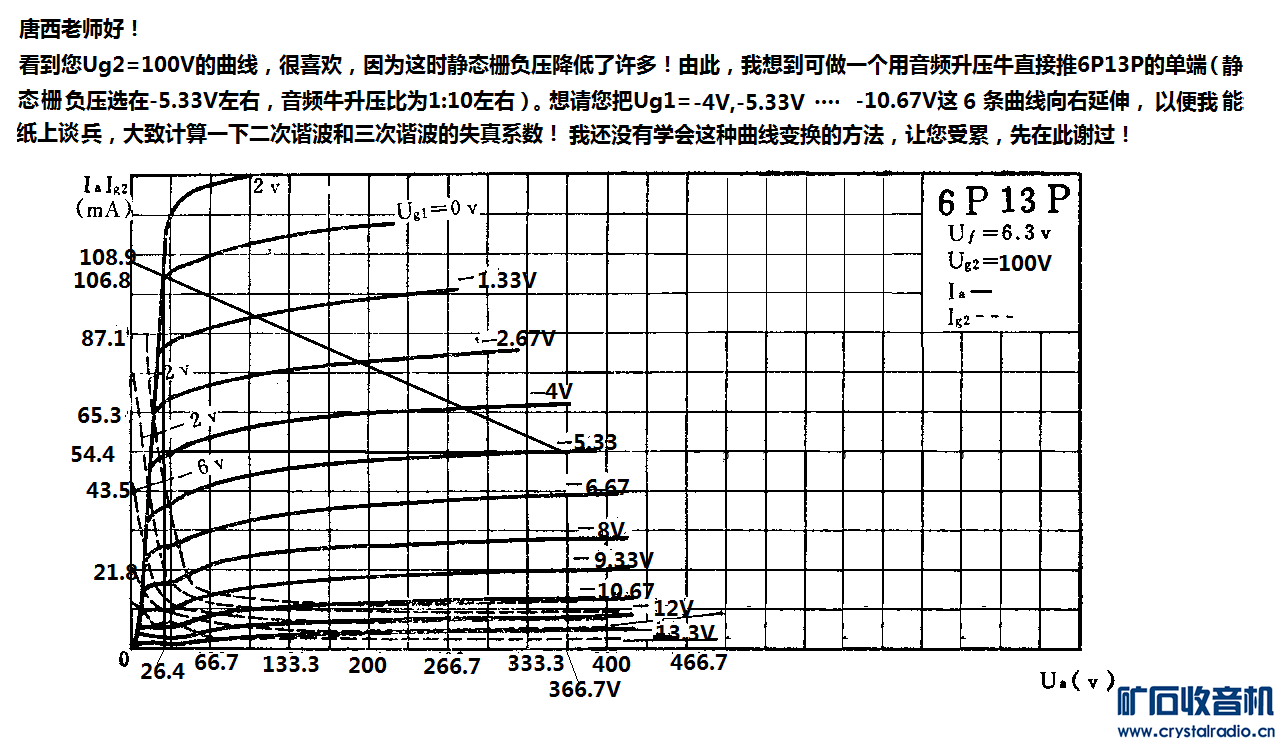

发表于 2018-9-13 15:24:35 | 显示全部楼层
唐西 发表于 2018-9-13 09:24
蛋疼之二
G2=100V
感觉稍低了些
