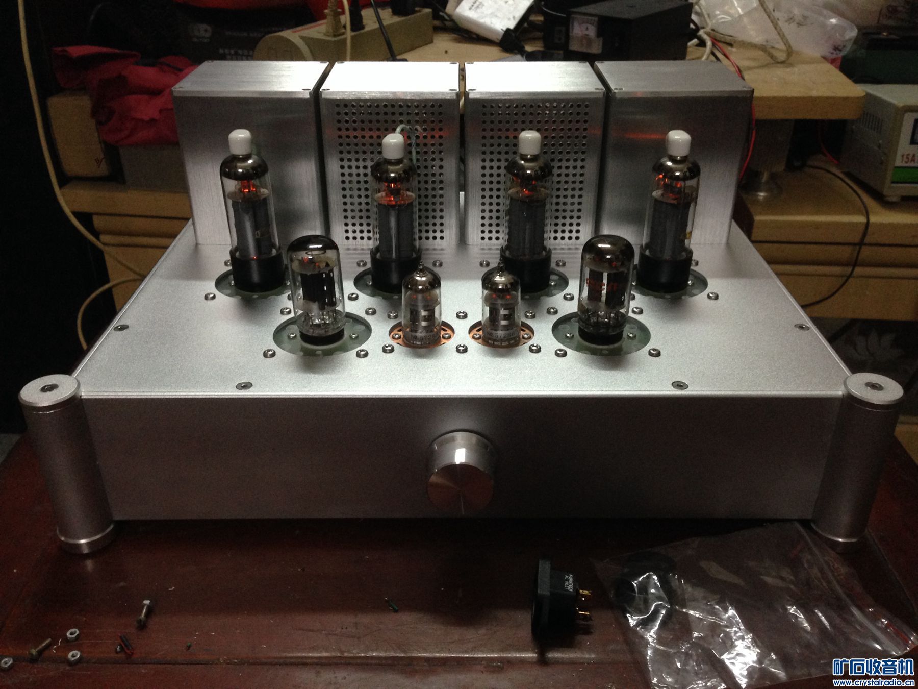

【原创】我是如何玩6P13P这颗管子的

6P13P大个好看,价格低,跟6P12P类似,都很有潜力。

 楼主| 发表于 2018-9-18 08:03:59 | 显示全部楼层
柳下花言 发表于 2018-9-18 03:51
谢谢老师!这个电路在隔壁见到了。
就想学习楼主老师的“驱动下管用6K3P,上管用一个6N1”的电路 ...
下管用6K3P,阴极电阻2K,上管用6N1的一半,别的都是原电路设计。这个电路有可调电阻,装好后调整一下就行。基本没有难度。

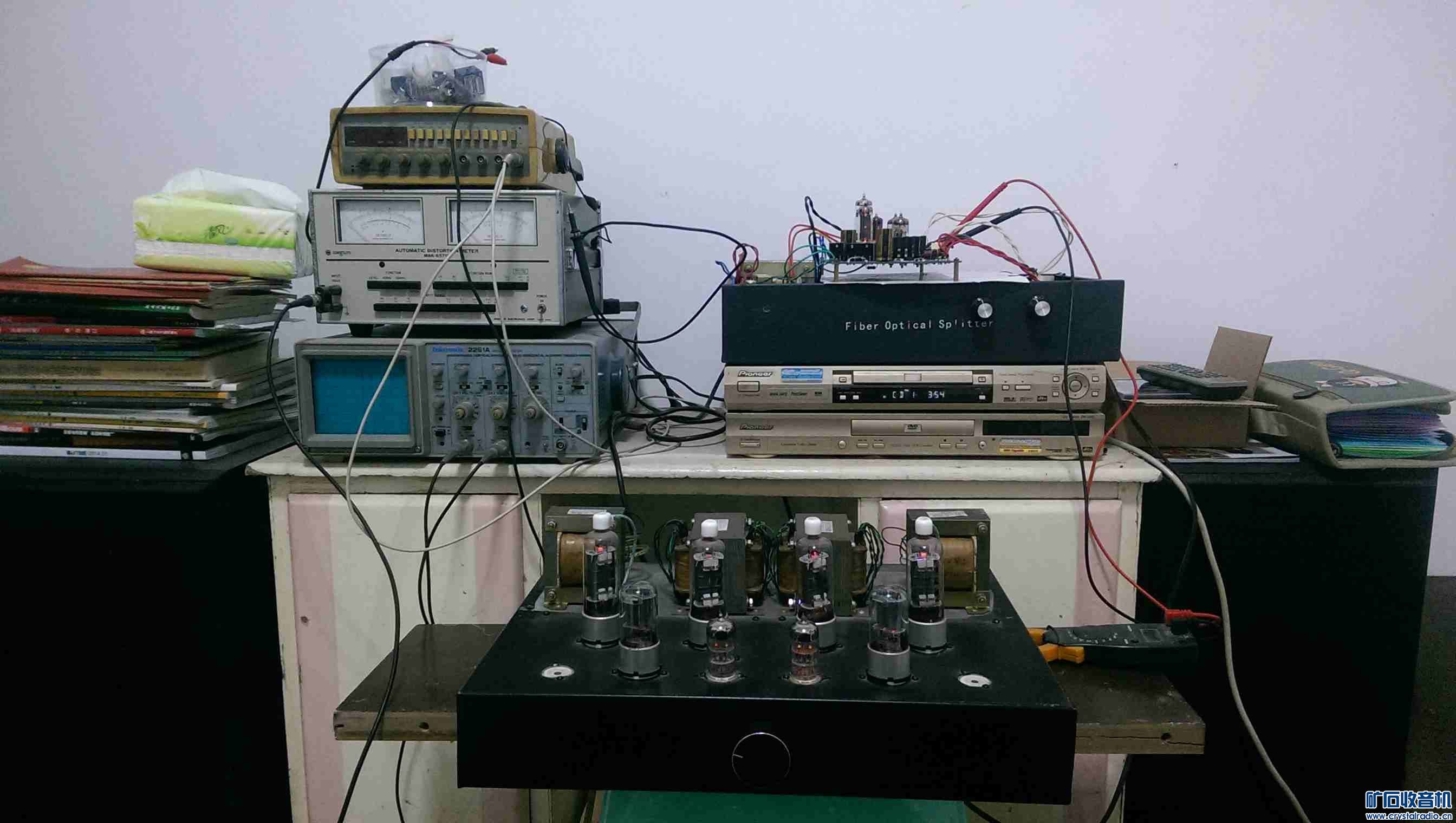

发表于 2018-9-18 10:54:18 | 显示全部楼层
jupeter 发表于 2018-9-13 20:15
可惜没有。希望能够有人测试,单独末级的失真成分,加上前级以后的失真成分。不过曾经设计一些线 ...
从头至尾又看了 一边,再次感谢LZ的无私奉献。
测试用的仪器设备我基本能够齐全(信号发生器,示波器,万用表,音频失真仪,毫伏表都有,大部分是HP或者安捷伦的精度应该够),也能够根据大家的要求做测试。就是水平不太够,可能要大家提供测试方法。
LZ可以将机器快递给我,或者将最终的电路图发上来,我照着做一个测试一下各项参数。
 楼主| 发表于 2018-9-18 12:07:16 | 显示全部楼层
不如自己搭一台或者地摊一下,现场测试。这玩意儿成本不高,来回邮寄不太实际,可能又等于赞助快递一台机子。
