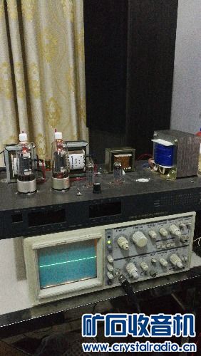

发表于 2018-10-18 12:10:08 来自手机 | 显示全部楼层
我仿制了,正在听
 楼主| 发表于 2018-10-18 20:45:47 | 显示全部楼层
xiehuigz 发表于 2018-10-18 12:10
我仿制了,正在听
谈谈呗。上个作品图看看。
发表于 2018-10-18 21:31:49 来自手机 | 显示全部楼层
玩玩的心态,手工制作不行,请多多指教。
 楼主| 发表于 2018-10-18 21:35:46 | 显示全部楼层
看起来很不错哦。乐潘牛?
发表于 2018-10-18 21:38:14 来自手机 | 显示全部楼层
我没接负反馈,8欧输出也没接地。50到10k线性还行啊,我正在怀疑这个问题。没负反馈,怎么线性还好。
发表于 2018-10-18 21:40:59 来自手机 | 显示全部楼层
乐潘5.5k5W牛
 楼主| 发表于 2018-10-18 21:45:54 | 显示全部楼层
设计的时候就考虑了前后管子的搭配问题,帖子里面说过。搭配的好的话,开环的线性就基本上能接受了。加上适当的负反馈只是为了改善功放对喇叭的阻尼,降低噪声,,,,
发表于 2018-10-18 22:09:31 来自手机 | 显示全部楼层
无负馈听音感受,动态好,细节表现淋漓尽致。
发表于 2018-10-18 22:12:37 来自手机 | 显示全部楼层
20w功率时屏微微红
