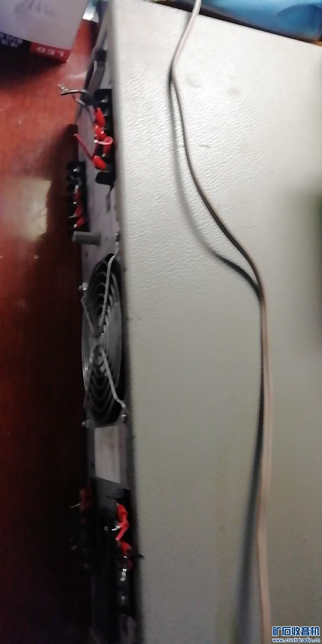

谢谢washu老师,是设定好电压电流再按 OUTPUT ON/OFF出现 DISABLE ,风扇不转的原因,是风扇自己坏了转子高温流出卡着转子不能转了。照片白色的就是冒出来的,卡着转子了,风扇搜了90多。

     风扇进口贵的我给退了,原来风扇的绝缘部分突出卡壳我给剔除手动可以转动了,通电还是不转,测量一下风扇供电坏没,准备换国产的又省了一半

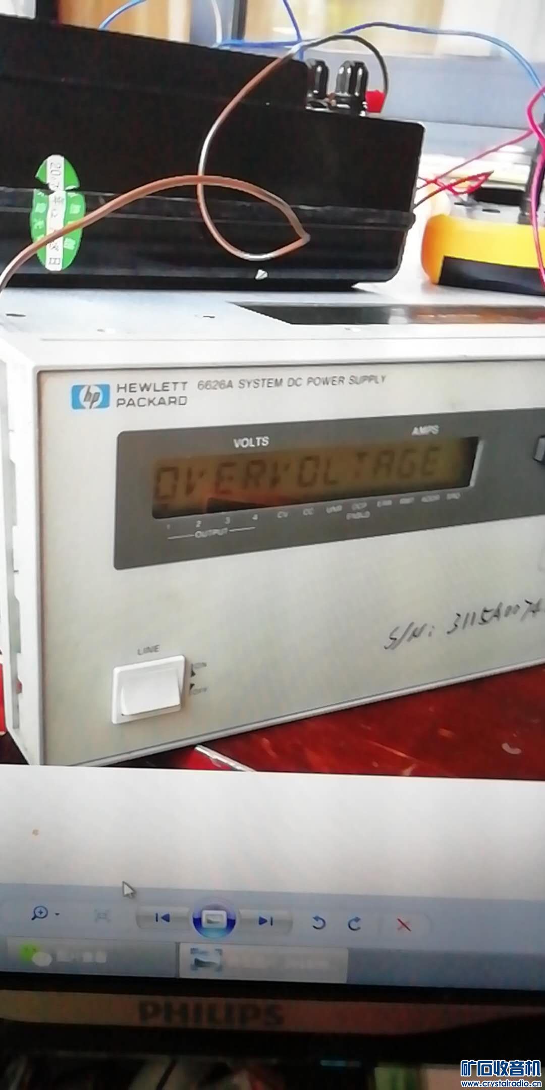

按了一个机箱风扇,带了一个25w灯泡,4个通道都可以调试,就是调整过40v就出现overvol  trge,电源保护电压电流为0,开始好像加到50v就出现overvol  trge,是不是风扇风力小,电源温度高保护了,电压电流在调小,还是“overvol  trge”,现在就差风扇和出现“overvol  trge”问题了,昨天今天清理了大半天卫生,揣摩风扇坏了会不会烧板子,初步测试各通道电压0-40v,电流0-0.2a还行。没有全坏掉。

发表于 2018-9-9 18:07:42 | 显示全部楼层
pdshyh 发表于 2018-9-9 15:56
按了一个机箱风扇,带了一个25w灯泡,4个通道都可以调试,就是调整过40v就出现overvol  trge,电源保护 ...
Over Voltage 是超压的意思,按 OVSET 检查一下设置看看
 楼主| 发表于 2018-9-9 19:16:43 | 显示全部楼层
澳知道了,查了分别是OVSET:43.01/43.09/42.93/42.97,不是坏了一部分谢谢washu老师指导。

6626电源换了原牌子PAPST TYP 4606X 全金属耐高温散热风扇,简单测试7欧的康铜线2通道电流0.5a,4通道7v,电流0.9a,风扇噪音有点大,申请退货,又买了SUNON铝框双滚珠塑料扇叶的风扇,卖家说这个噪音小点,看参数噪音:45/50DBA ,风量:165/199   立方米/小时满足,风扇更换价格由48元下降为31元。
