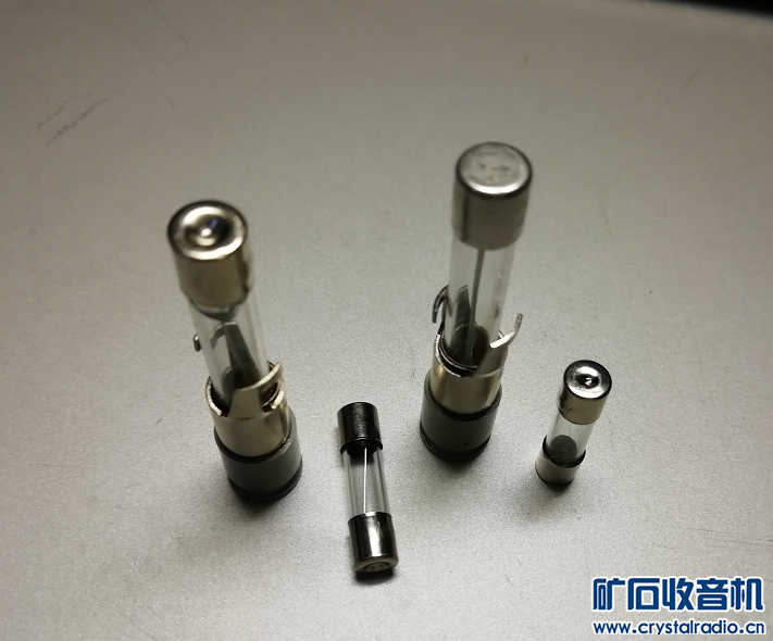

washu 老师好,立着顶是平的保险管电阻再测还是4.8欧,表笔短路读数0.5-0.0,是不是3位半表测量小电阻提高精度延长计算时间数一直变,其他0.4欧保险管,在测量时间长点读数在减少在0.3-0.0,测量不是很准确。

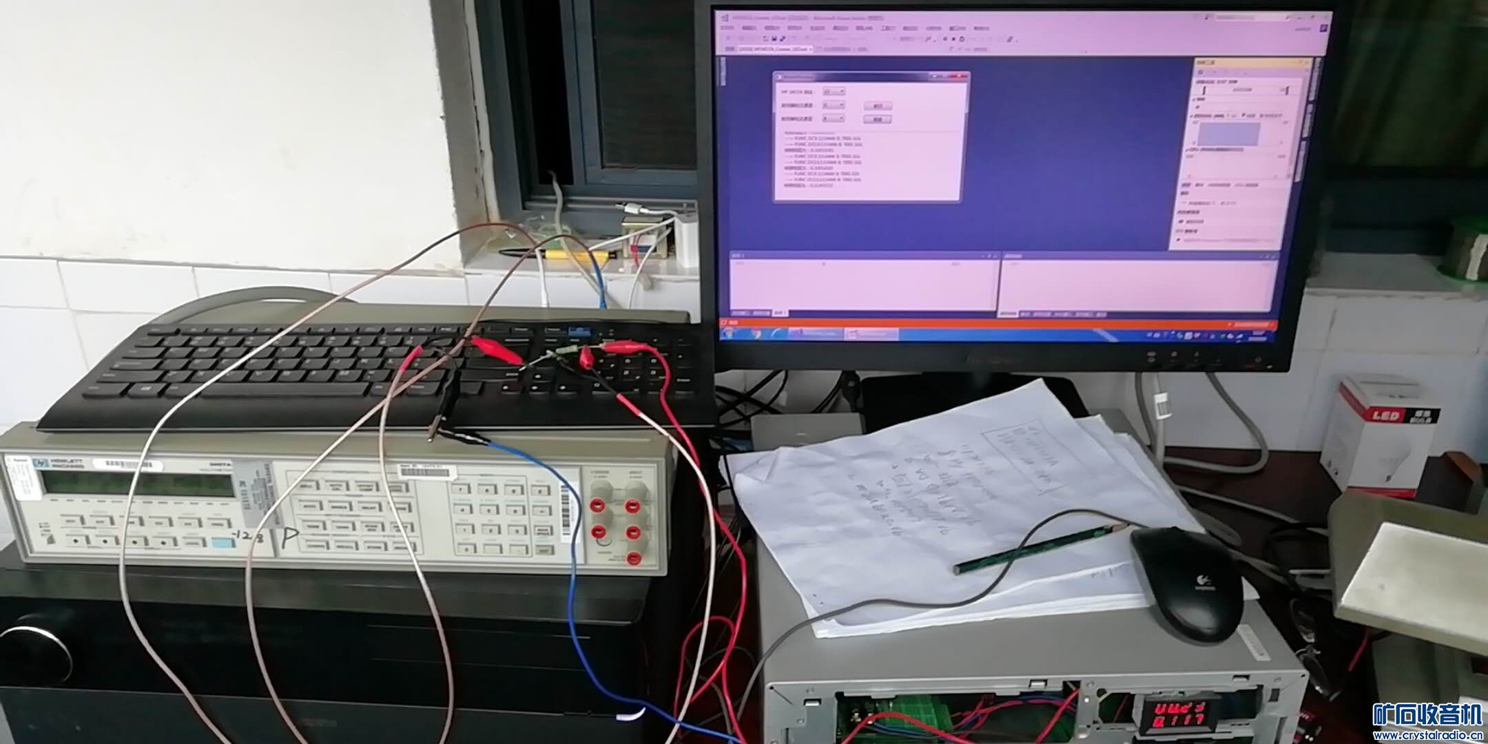

       washu老师好,APIPAC\GPIB\Disk1也安装了,想您37楼提出的使用HP44491A+电源进行伏安法小电阻测量,通过计算机连接3457a+HP44491A+电源,用visual studio2017编程进行多次电阻的电压电流测量记录计算出R值在进行统计计算求出平均值和均差判断测量精度和准确的电阻值。
      很早接触过basic,时间太长,新的visual studio2017功能变化很多,  先熟悉visual studio2017,要完成以上测量硬件连接通讯等等已经就绪,用visual studio2017编程实现以上测量,怎么做,方便给一个思路和大的实现步骤方法。

赶紧买那个 Littelfuse 312 去
根据 3457A 手册上的说明,原装保险管(编号 2110-0043)应该就是 Littelfuse 312 ,这个是官网上的照片:
https://www.keysight.com/my/face ... artNumber=2110-0043
官网卖 20 多块钱一个 天价啊

给你一个我以前采集 3457A 数据然后存入文本的小程序参考
HP3457A.zip (23.07 KB, 下载次数: 212)
至少里边有如何连接卡和 3457A,如何发送指令,如何读取的代码可以参考一下。
基本思路:
a、配置表(使用后面端子,使用总线触发,设置触发延迟积分速度多少,闭合某个电流通道等等)
指令:
TREM 2【使用后面端子】
CLOSE 8【闭合电流通道 ch8】
TRIG HOLD【更改触发方式】
DELAY 1【触发延迟 1 秒钟】<--- 切换通道后等一下,使得系统稳定。具体时间可自由摸索
b、循环(也可以用定时器触发),
1、发送 FUNC DCV,0.1 切换到电压测量(0.1V)
2、切换到连接的电压通道上(比如 CHAN 0)
3、触发表(TRIG SGL)
4、读取数据,并赋值给变量比如 dVolt
5、发送 FUNC DCI,0.1 切换到电流测量(0.1A)
6、切换到连接的电流通道(比如 CHAN 8)
7、触发表(TRIG SGL)
8、读取数据,并赋值给变量比如 dCurrent
9、根据 R=U/I 得到电阻值,并显示在某个地方
c、完毕后,恢复默认测量模式
OPEN 8【断开电流通道】
TERM 1 【使用前面端子】
DELAY 0.35【我记得默认延迟是 0.35 秒?】
TRIG AUTO 【自动触发】

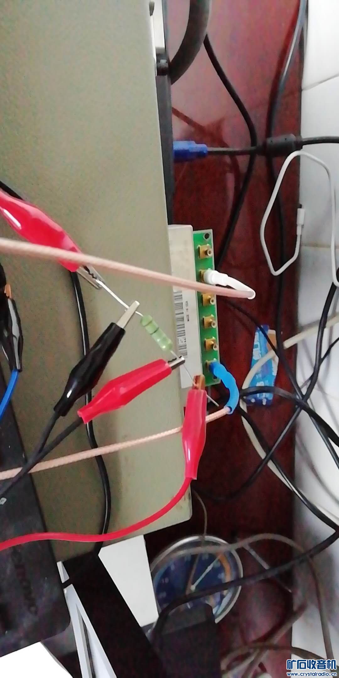

^_^刚刚用伏安法测试程序测量0.1欧小电阻,电流接近0.3a 0.1001*-0.1001**,用四线测量0.099**-0.10***,伏安法测量通道转换继电器咔哒咔哒响,每个电阻测量100次进行统计测量,继电器磨损可大了 ,数据看伏安法比四线精度高好多。电流小于0.2a误差大多了,0.4-0.2欧了
发表于 2018-9-5 17:06:53 | 显示全部楼层
pdshyh 发表于 2018-9-5 15:32
^_^刚刚用伏安法测试程序测量0.1欧小电阻,电流接近0.3a 0.1001*-0.1001**,用四线测量0.099**-0.10*** ...
如果电源和待测电阻稳定,可以不必频繁切换,测电压连续 n 次平均、测电流 n 次平均即可
另外 MMCX 端子并非为走大电流设计,你还是直接接线的好
btw. 你可试试做一个专用伏安法测电阻的电流源看看是否比你那个电源更稳定一些

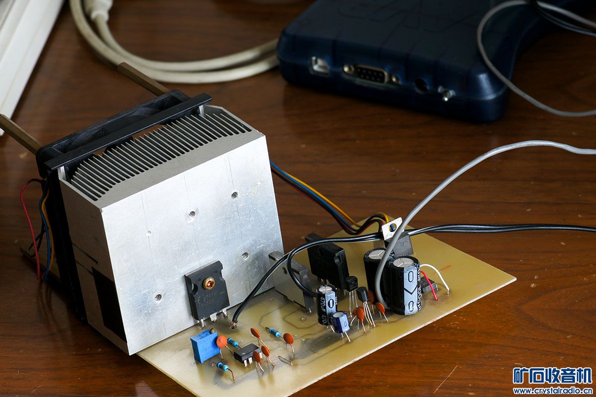

发表于 2018-9-5 22:41:22 | 显示全部楼层
pdshyh 发表于 2018-9-5 20:48
谢谢washu 老师这么快给与回复,上次做稳压电源就有网友建议买一个稳压电源改造,自己做的稳压电源电压电 ...
我 10 年前就发帖说捡到(其实是从老豆单位顺来的)一个变压器要做个电源,然后就有坛友劝我说,你花 500 块钱,能做到比安捷伦(当时还是叫做安捷伦而不是死得)6632A 更好么?我看了一下,说不能,的确学识能力限制了我的想象力,我做不到。
然后人家就问我,那你干嘛自己做呢?为什么不买一个二手的 6632A呢?我觉得很有道理,正好有大连(还是青岛)坛友出一批 6632B,性能更好精度更高,只要 750 块钱,我就入了 6632B(好像是 66332A,动态测试电源),后来我就没自己做电源了,因为做不出(更好还更便宜)
不过电子负载我在很长一段时间都是用自制的,一个是靠谱(以上面说的安捷伦电源来看)商品电子负载比较贵(比电源还贵),一个是相对于电源,电子负载很少需要使用。
实际上电子负载基本只需要用 CC 模式,CV、CR、CW 极少(特定电源研发项目需要)需要使用。我 DIY 的 CC 电子负载基本满足要求。
电路图就不赘述了,你可以参考网络上常见的 M8 电子负载啥的(我当然是自己设计,配合我的 Voltgen 使用就是了,你也可以参考我的 Voltgen)
如果你的需求 DIY 的足矣就不必急着买商品电子负载尤其是安捷伦级别的
btw. 电源其实也有在嘀咕,是类似 6632B(66332A)那种电源,和普通流行的 DIY 电源不太一样,是多象限电源,简单说就是可以当作电子负载用的电源。6632 除了作为电源使用,也是可以做电子负载使用的
