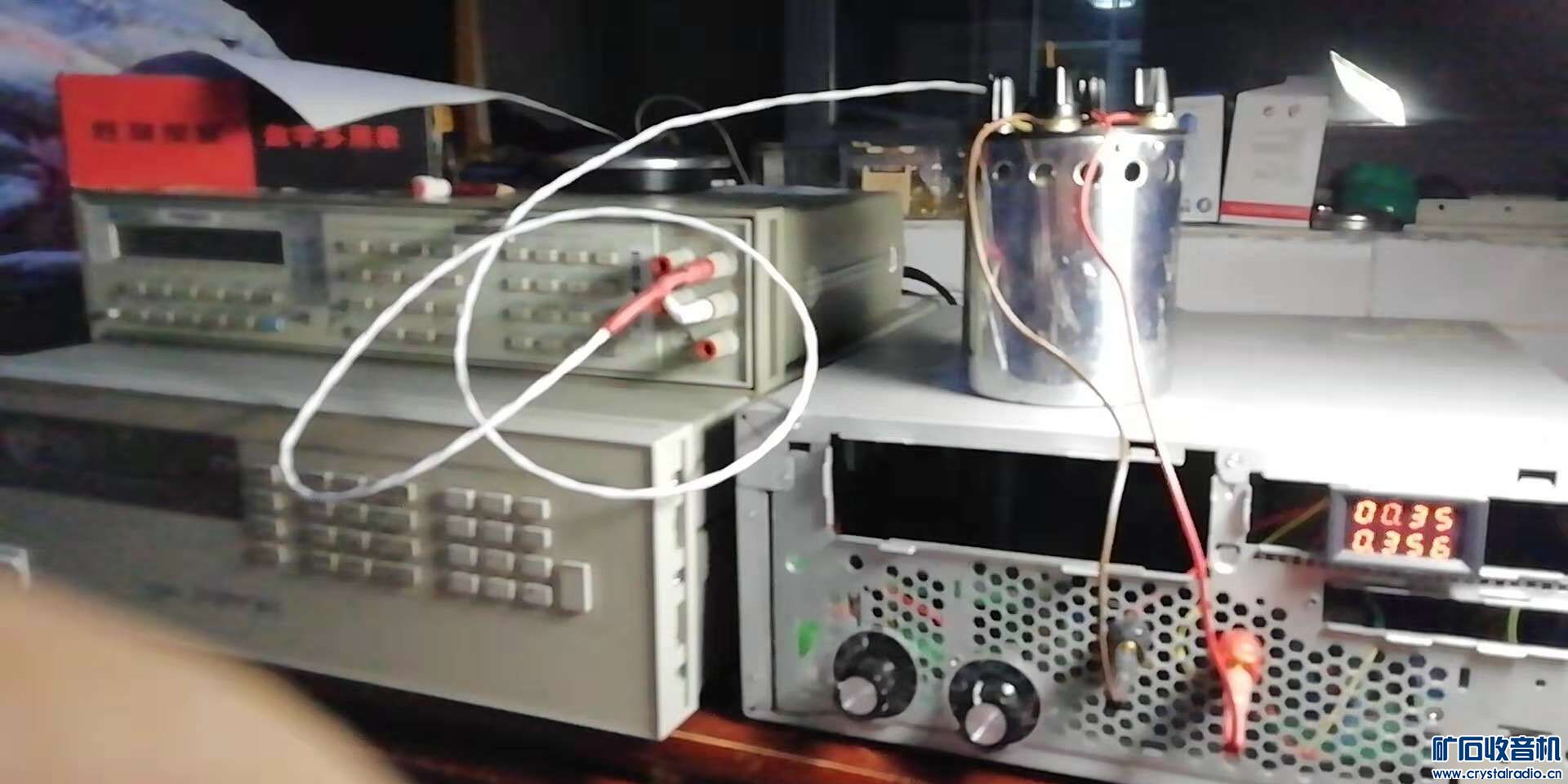

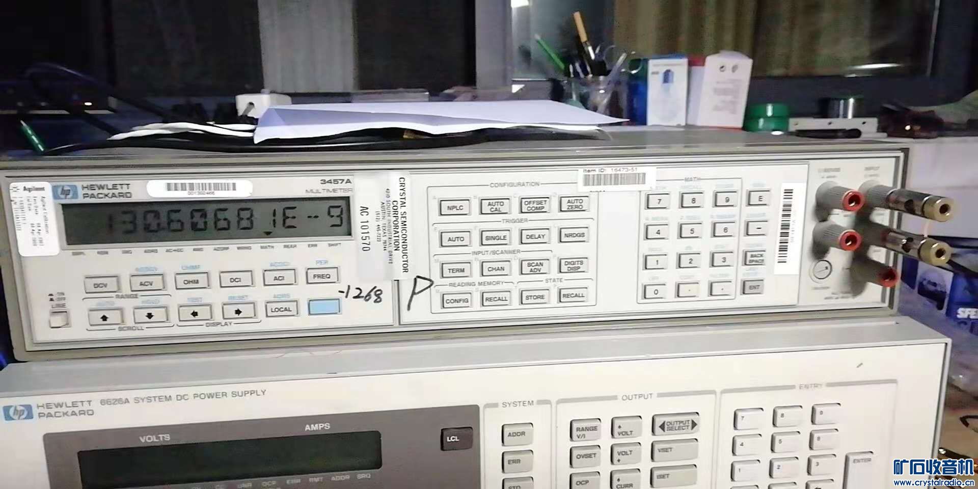

昨天进行3457A和电源6626的开机曲线测量,6626电源串联BZ3,1Ω开机12分钟测开机3457a测量电阻电压,测量2个小时,关机电源半个小时在开机电源测量电阻电压。
hp3457A
hp3457A
hp6626
hp6626
看曲线3457a稳定需要半个小时-1小时,6626电源时间比较短15分钟-半个小时就稳定了

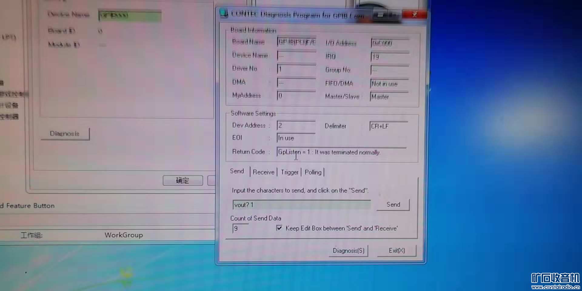

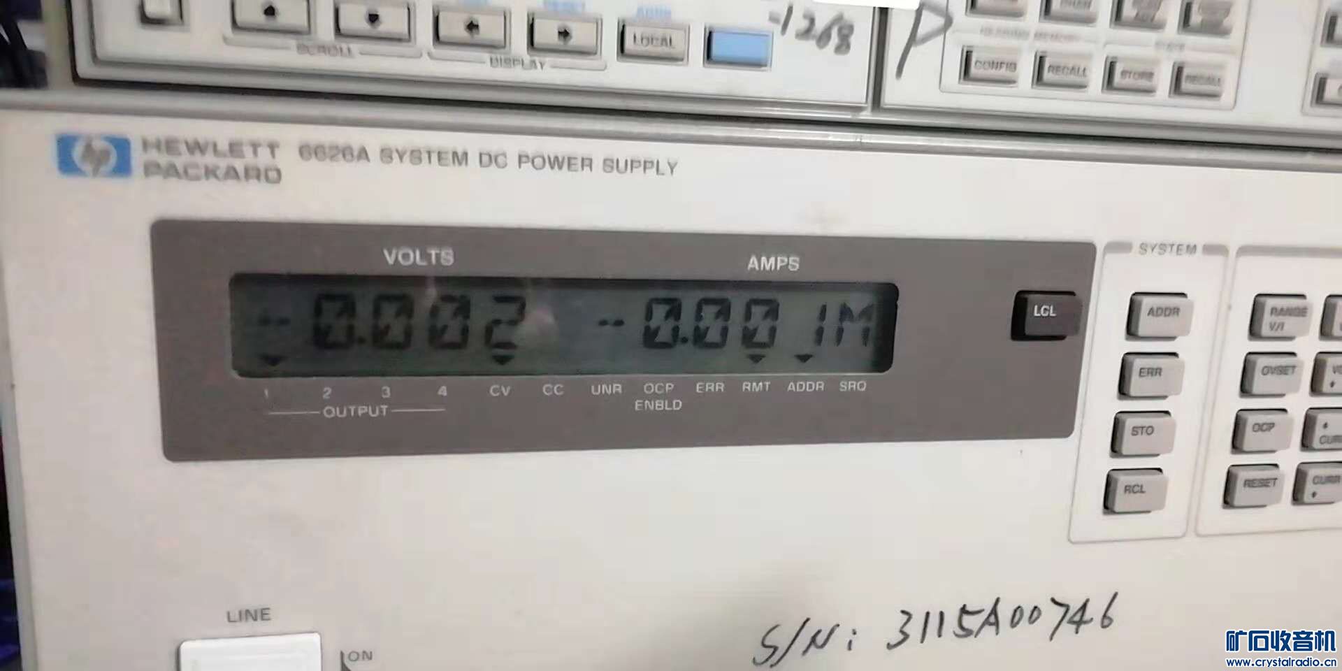

      看到6626电源部分,把电脑和6626连接,在电脑Contec GPIB 卡属性通道连接到2,在6626按addr键显示通道是2,按receive读不到电压电流数据按LCL,也没变化,3457a,可以读到数据。
发表于 2018-11-1 10:26:42 | 显示全部楼层
pdshyh 发表于 2018-10-30 12:01
...看到6626电源部分,把电脑和6626连接,在电脑Contec GPIB 卡属性通道连接到2,在6626按addr键显示通道是2,按receive读不到电压电流数据按LCL,也没变化,3457a,可以读到数据。
面板显示的当前通道只是本地操作的当前通道,和远程无关,所以并非面板选择当前通道远程就一定操作、读取该通道。
而且 6626 是电源,有电压和电流两个可读取值,所以也不能直接读取,不然电源不知道你要读什么
如果要读取当前输出电压的测量值(注意不是设置值,而是实际输出被电源内表头测量到的值),应先发送 VOUT? [channel] 再读取,比如读取第一通道电压表头测量值,应先发送 VOUT? 1 再读取就行了。
具体还有哪些指令、如何使用,请从 6626 使用手册(06626-90001)的 71 页开始阅读

 楼主| 发表于 2018-11-1 11:44:10 | 显示全部楼层
washu 发表于 2018-11-1 10:26
面板显示的当前通道只是本地操作的当前通道,和远程无关,所以并非面板选择当前通道远程就一定操作、读 ...
谢谢washu 老师,知道了,回家试试,还以为需要装6626电源驱动(瞎猜),看到您说的手册内容,比照您的提示,虽然英文还能大概理解,用中学习。

 楼主| 发表于 2018-11-3 20:48:47 | 显示全部楼层
washu 老师好,电脑和6626连接,在电脑Contec GPIB 卡属性通道连接到2,在sed,发送 VOUT? 1 ,按receive读到电压数据了 。理解有点慢 ,谢谢耐心指教!读数的拍照虚了0.0017v。

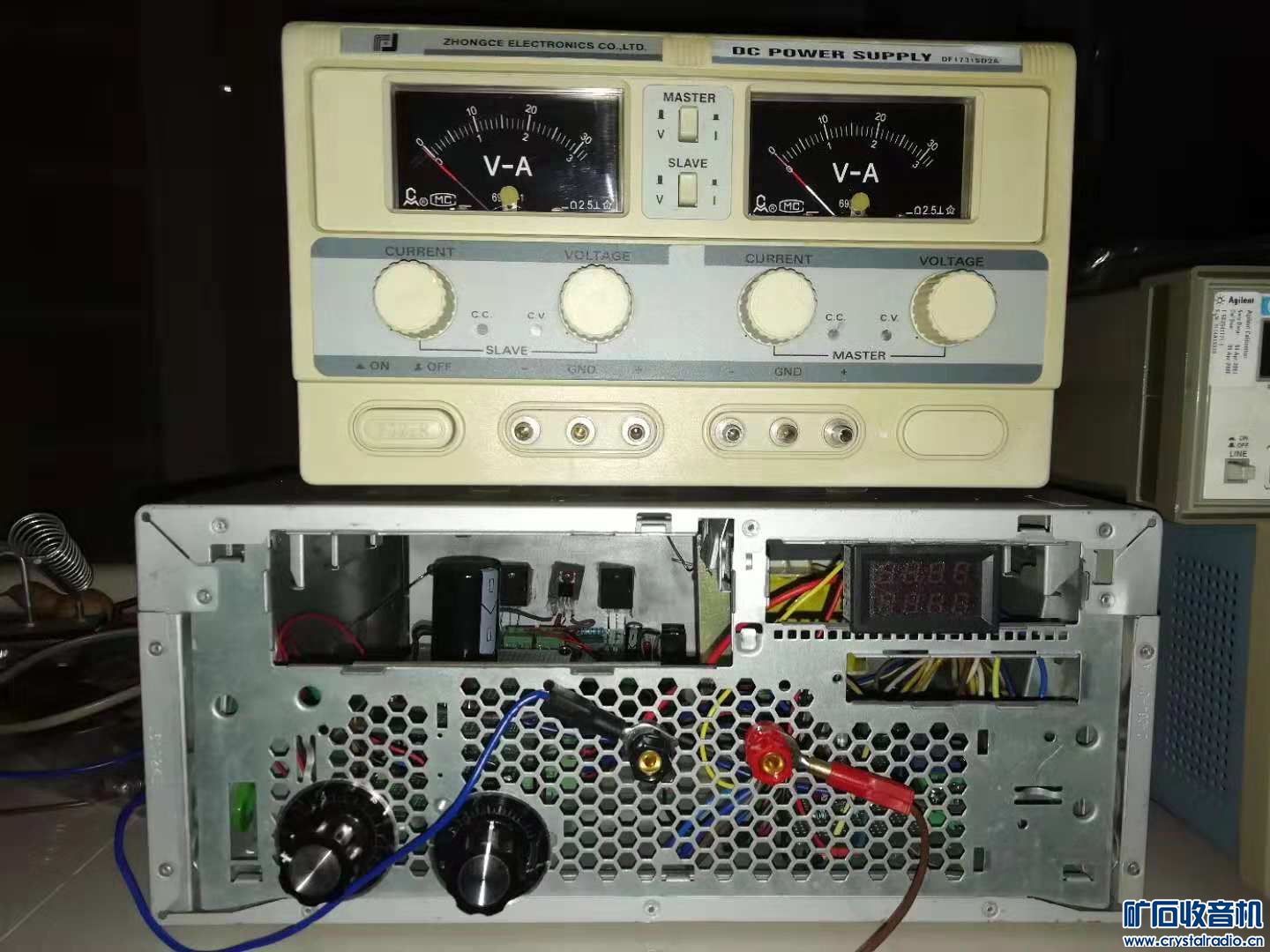

买了一个二手电源DF1731SD2A和DIY电源进行电流稳定性对比测量,测量台表开机预热1小时,电源预热半小时,电源串联1Ωbz3电阻,台表测量电阻电压。平均值=318.200 e-3v    σ标准差=4.986   e-6   n样本数=100,3 σ=14.958μv(μa),改接diy电源预热半小时平均值=350
72 e-3v    σ标准差=5.1529   e-6   n样本数=100,3 σ=15458μv(μa),台表电压档短路器统计均σ=117.65E-9,3 σ=0.35μv,所以台表噪音对电源误差影响小两个量级可以忽略不计。和前面对6626电源测量数据对比 200.0784mv,100个数理统计测量偏差σ1.977E-7,3 σ=0.5931μv(μa)电源精确度还是比较高的。

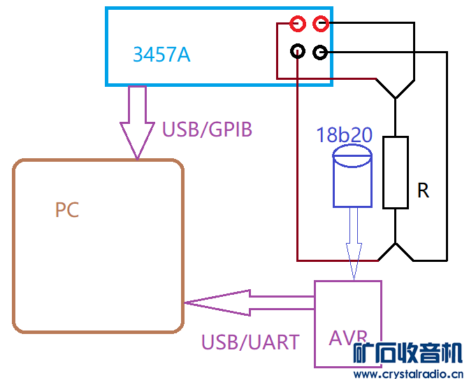

     washu 老师好,我记得您在帖子里提到3457A可以以某个电阻来测量温度,能否介绍一下怎么测量,看到您的帖子“我的电阻温度系数测试记录帖http://www.crystalradio.cn/forum ... &fromuid=228929”,想知道您的电阻温漂电阻阻值和温度是怎么对应测量。

发表于 2018-12-28 13:12:55 | 显示全部楼层
pdshyh 发表于 2018-12-27 11:44
washu 老师好,我记得您在帖子里提到3457A可以以某个电阻来测量温度,能否介绍一下怎么测量,看到 ...
在 3457A 手册 3-26 页“数学运算-温度测量”章节给出了测量温度的方法,
1、将 3457A 设为 30kΩ 功能量程
2、输入 MATH CTHRM
电阻值即可被转换为温度(摄氏度)。指定的热敏电阻是 Type 44007 型,你可以去 Omega 公司官网看看这个电阻有多贵 我用的是假货宝上 5 毛一个的 MF-52A503F3950 热敏电阻,精度就不要指望了。
至于电阻的温度系数测试,和测试结果同步记录的温度来自于捆在待测电阻旁的 DS18b20 数字温度传感器和我用 AVR 自编的温度采集系统,上位机(PC)在指令 3457A 采样电阻值的同时指令 AVR 给 18b20 也发出采样温度的指令,然后等表采样电阻值完毕,AVR 这边也把温度汇报给上位机,上位机将两条数据记录在一行即可。

 楼主| 发表于 2018-12-28 16:35:46 | 显示全部楼层
1、将 3457A 设为 30kΩ 功 ...
      谢谢washu 老师回复,好家伙查了Type 44007 Omega 公司官网看338元, DS18b20 数字温度传感器不错,探头加板子10多元人民币,可以做一套玩,就是需要连接单片机和电脑有些困难 。我还纳闷人工读取温度数据很少,不好温度和阻值对应 原来是这样完成,单片机仿真一个流水灯就放哪了,还要继续学习呀。
      原来看电阻温度系数测试帖子关注结果没注意测量内容细节“同时对恒温槽中的被测电阻和外部环境气温中的参考电阻(VHP101 10K OHM)进行测量采集,以消除仪表本身的不确定因素”,前两组第一张图看明白了对比电阻红线基本平的直线其他是温度和阻值,测量万用表比较稳定以后的是不是把对比电阻取消了,只有两条线,应该是温度和阻值线,颜色和前面的不一样。
