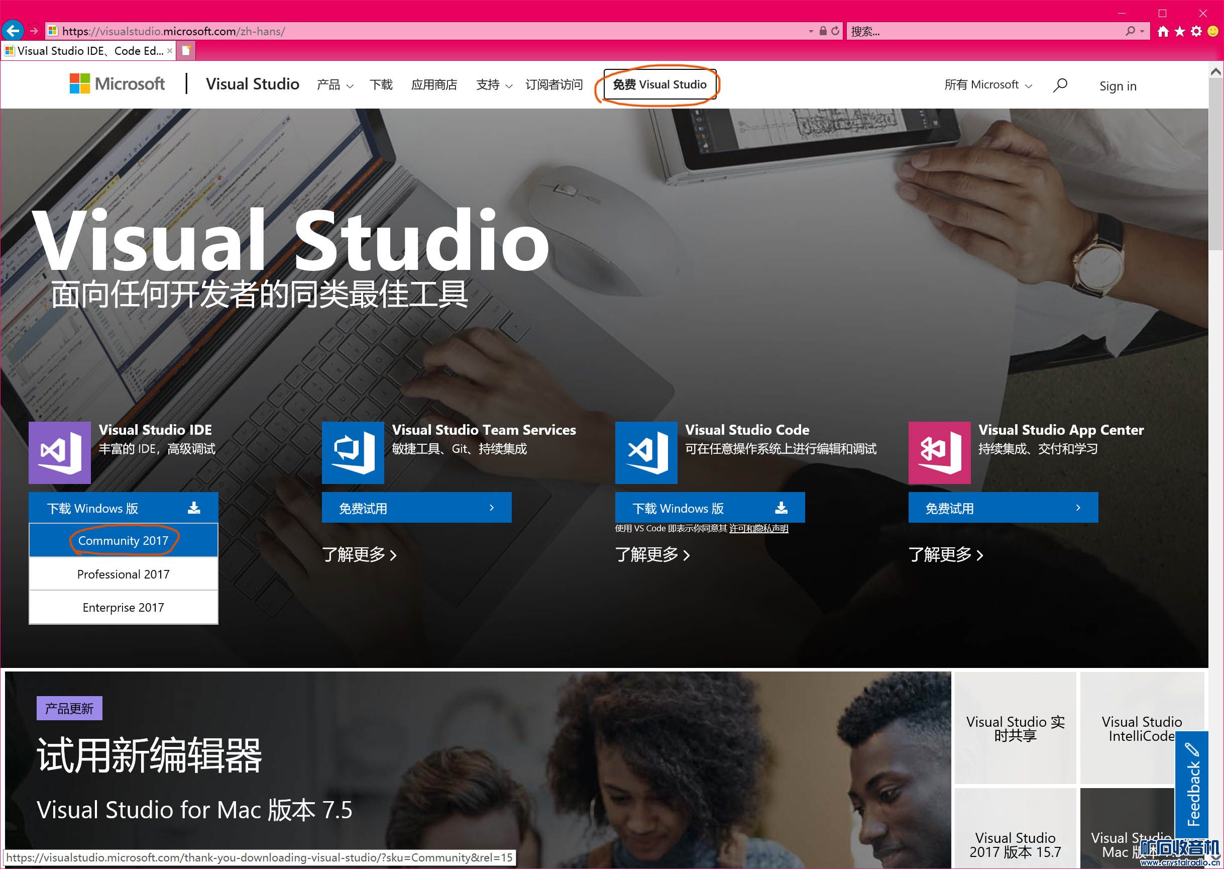

*最新版 VB 下载地址(官网):
http://visualstudio.microsoft.com/
选择社区版下载,这个是免费提供给爱好者的

谢谢,知道怎么安装了,卡和线都到了,驱动也安装了,有问题不认表,根据帖子《Contec 的 PCI-GPIB 卡简明使用概要http://bbs.38hot.net/forum.php?m ... 6&fromuid=54797》“在出现的选项卡中选择 Common Settings 并按“Diagnosis”按钮,选择地址为某个已经接上去的仪器的地址,”有问题找不到经接上去的3457a的地址。
O(∩_∩)O哈哈~ VB 也安不上,w7也是拷贝的版本,正在系统更新不知道行不。
差了一个net。framework4.6,补上正在安装

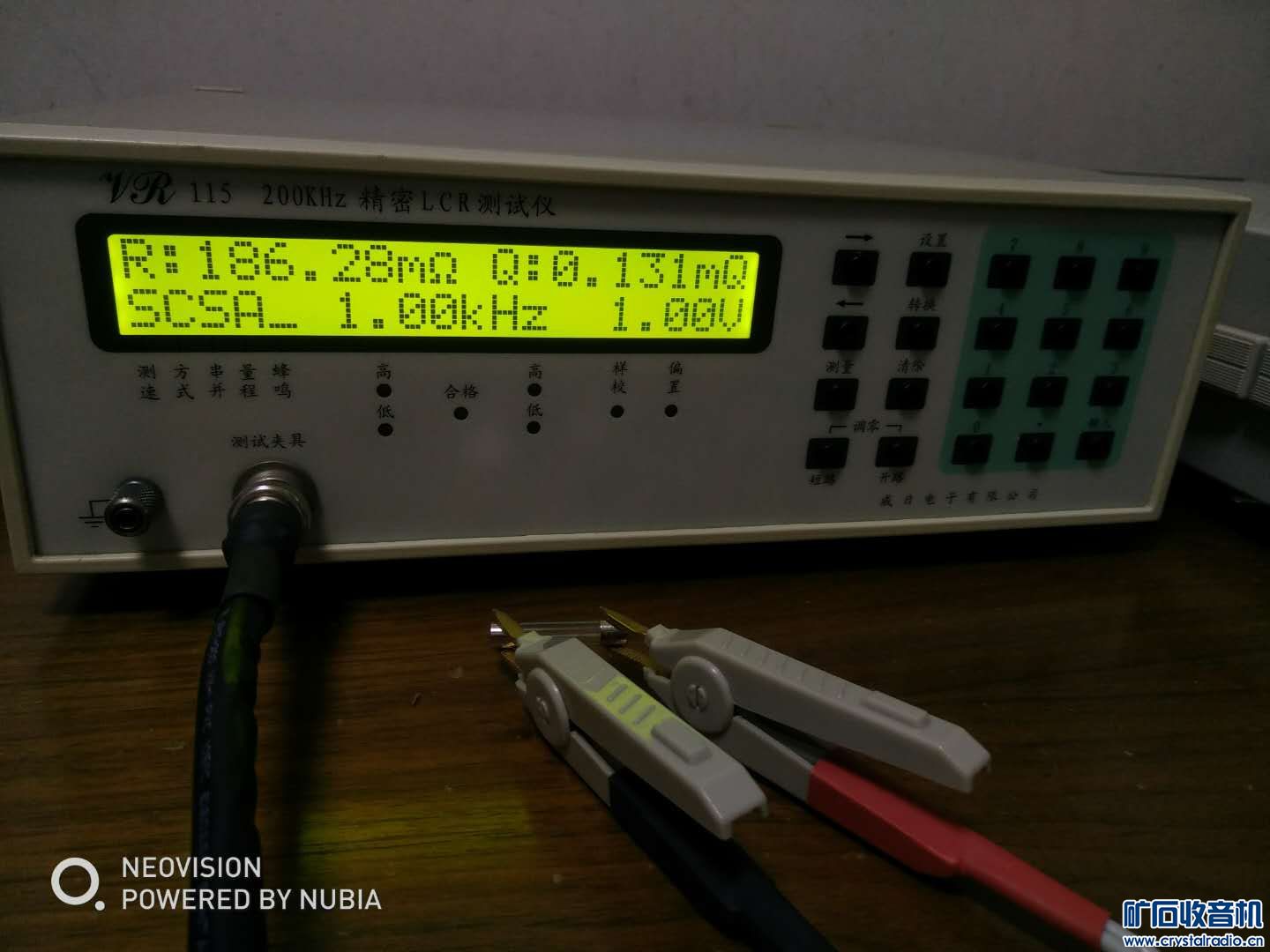

washu 老师好,刚刚测量保险管电阻前面1.5a的保险管是4.8欧,后面80ma保险管0.4欧。保险管有问题1.5a的保险管d6.5*31.5mm标记250v,后面的250v10a ,买应该是什么型号牌子的好 。测量一个小的保险管5a250v,0.4欧。

这电阻雷得我外焦里嫩

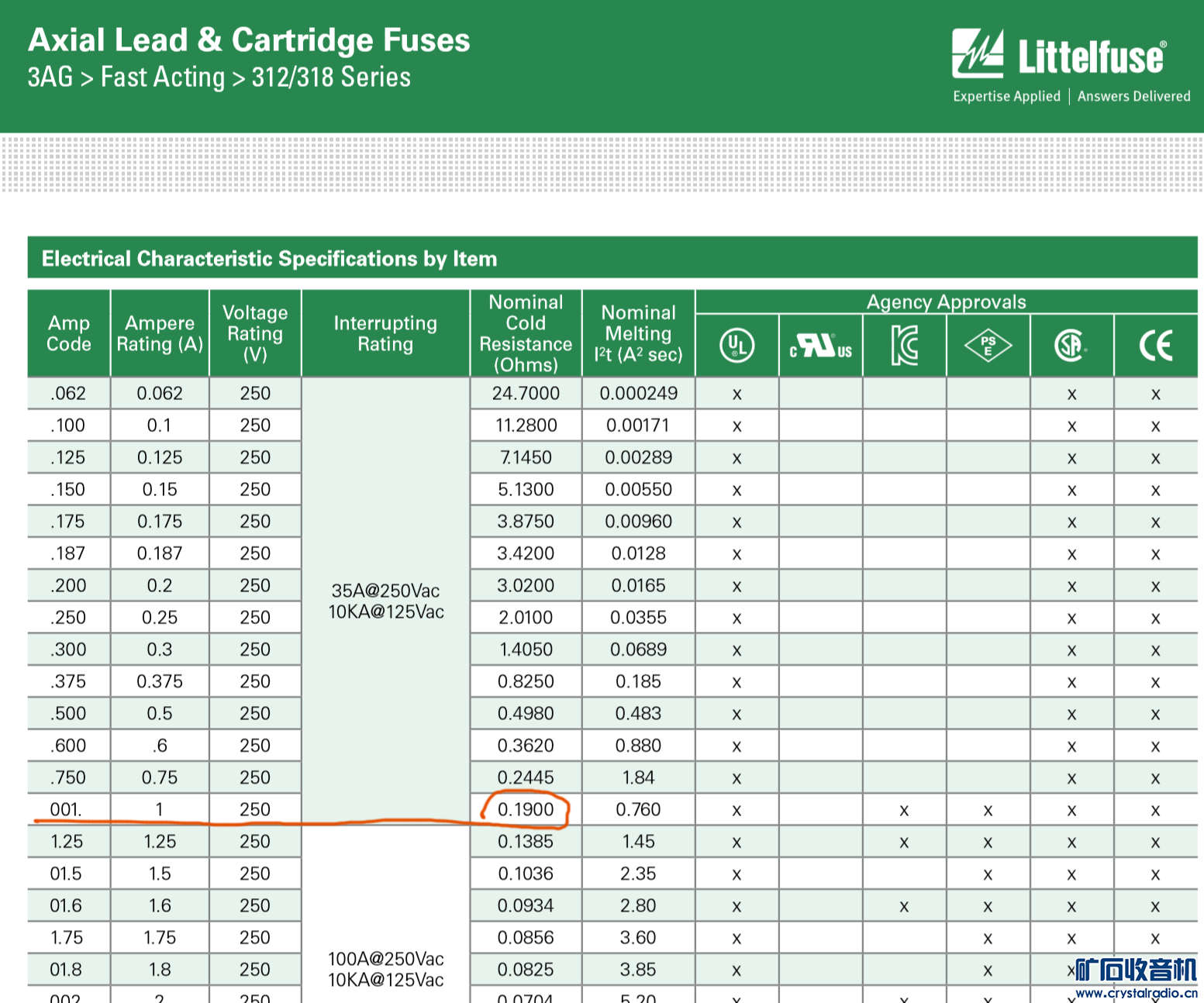

我的 3457A 到手的时候前边和后边(44491)都是 Littelfuse 312 保险管,所以我也买了这个的(假货宝 3 块钱一个)
厂家手册,1A 规格的是 0.19Ω
实测 0.186Ω

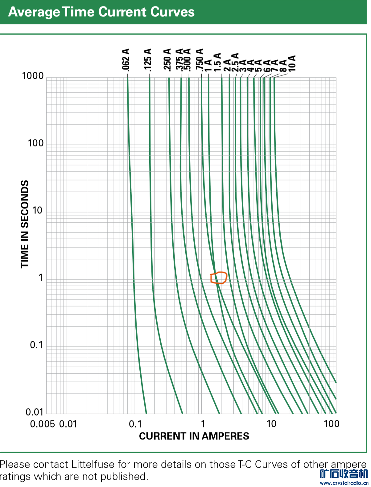

厂家规格,1A 保险管,1.6A 时应在 1 秒左右熔断
实测也差不多,买到的应该是正货 我可是随机抽取了好几个来烧试的(3 块钱一个啊,这个测试就是在烧钱
不过没办法,考虑到要被它保护的表可贵多了 --- 你那俩保险管也太不靠谱了吧?赶紧买好的保险管换上,3457 的切换用继电器,以及 44491 上的继电器都是松下的 S4EB-L2 继电器,正品一百多块钱一个,要是因为保险没烧把继电器烧了,你就呵呵
btw. 我测量了一下假货宝买的 4 分钱一个的 1.5A 保险管,电阻也只有 0.05Ω 你那些都是啥奇葩保险管拍照片上来看看
