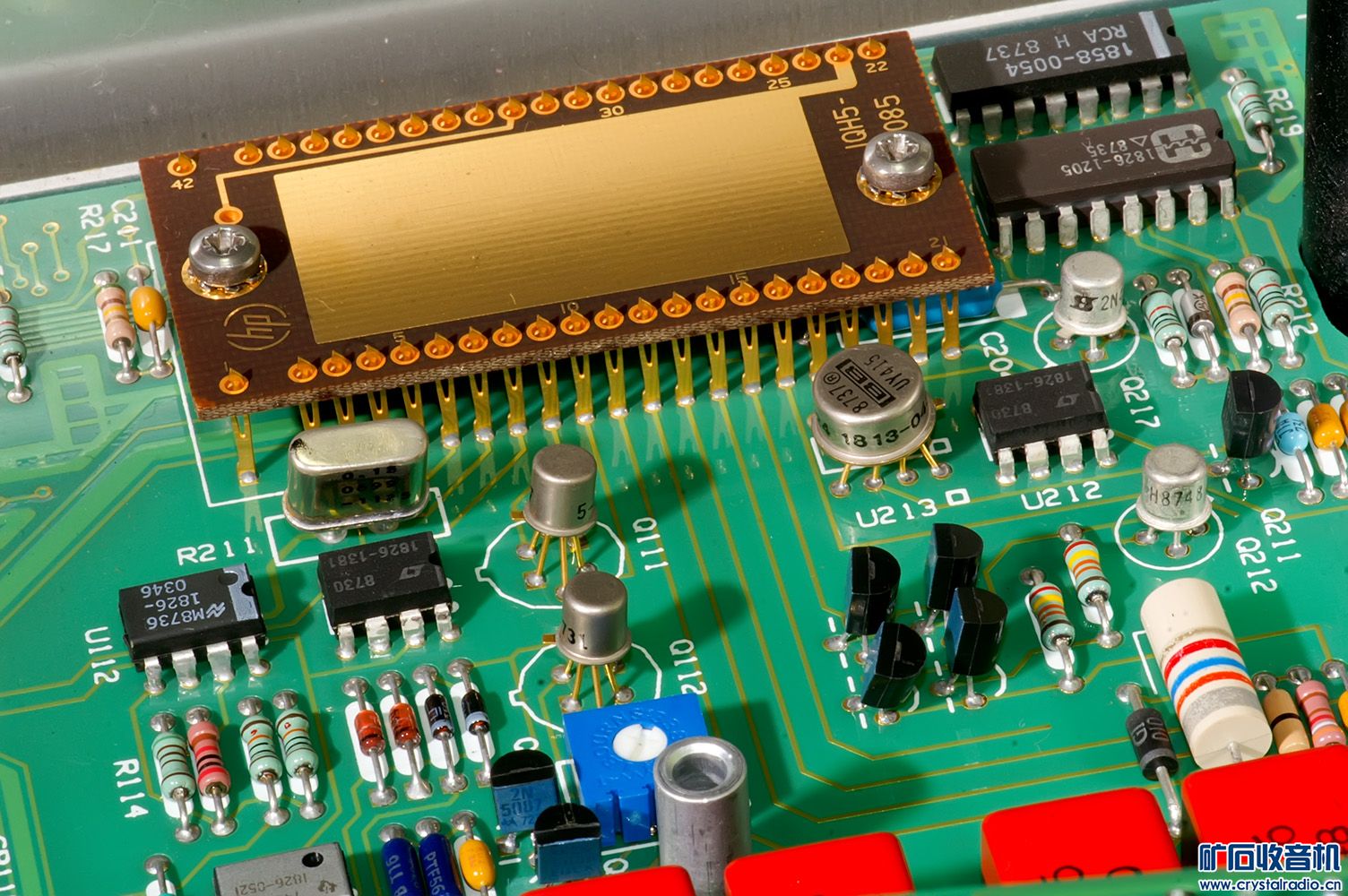

你的 300mV 档不飘的话,那么就不是这个问题 3457A 的这些电阻在 U101 里,这个玩意要是出问题,基本上机器也就废了,和 Fluke 不同,惠普有很多这种定制件,因为惠普被那个女人拆掉之前是有自己的半导体工厂的,所以很多这种器件是自产自用的,没得换。
这个用两螺丝钉拧到底板上的金灿灿的玩意就是 U101:

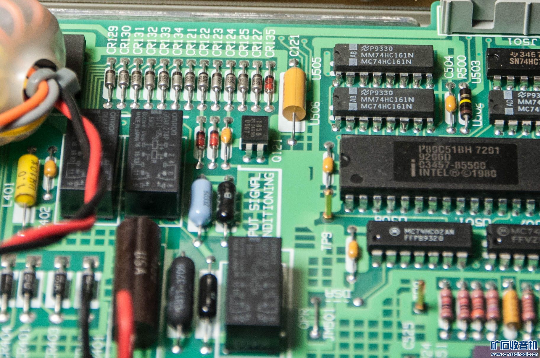

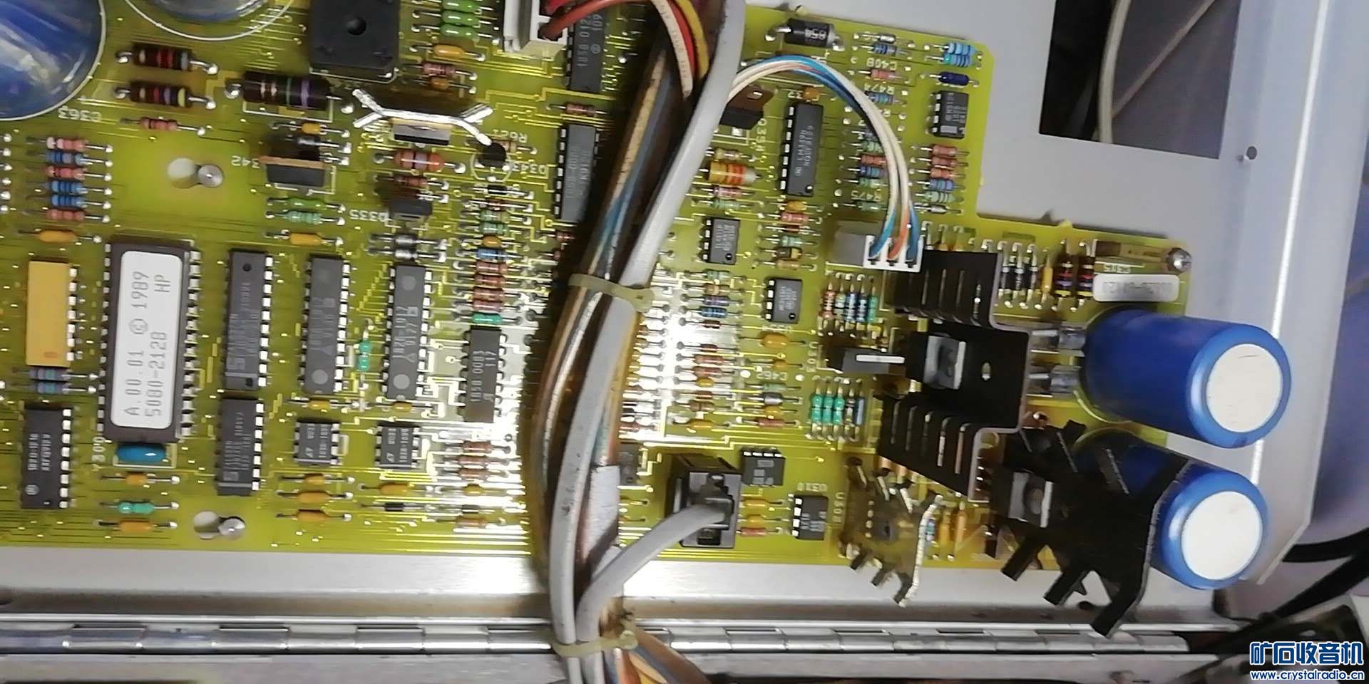

washu 老师好,这是用相机拍的,看R402-R405电阻还行,晚上灯光不好也没看不清。6626电源,我想拆开除尘,那个比较脏,上次也只是打开盖,没敢进一步拆,拆卸中有没有什么需要注意的主要的地方,还有6626电源是什么做的基准。

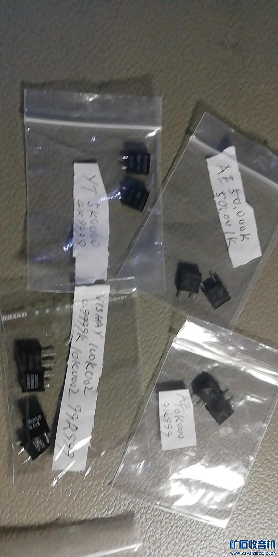

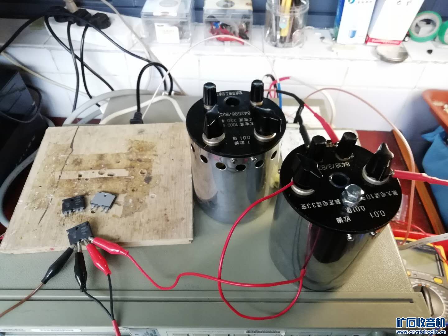

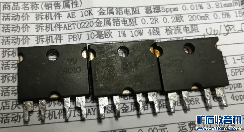

      近段时间杂事比较多,偶尔发现有小的U插头(接电源输出)就根据bz3电阻接线柱大小做一对大U插头的电源输出线,做了一半,买了些AE、VISHAY和TY二手电阻,四线测量有的和标称值相等有的小一点点,和bz3电阻比就是小的多,稳定性低漂也就是金属箔电阻,比zb3锰铜片或康铜线电阻稳定,
电源输出线制作中
电源输出线制作中
金属箔电阻这么小
金属箔电阻这么小
pbv电阻大些
pbv电阻大些

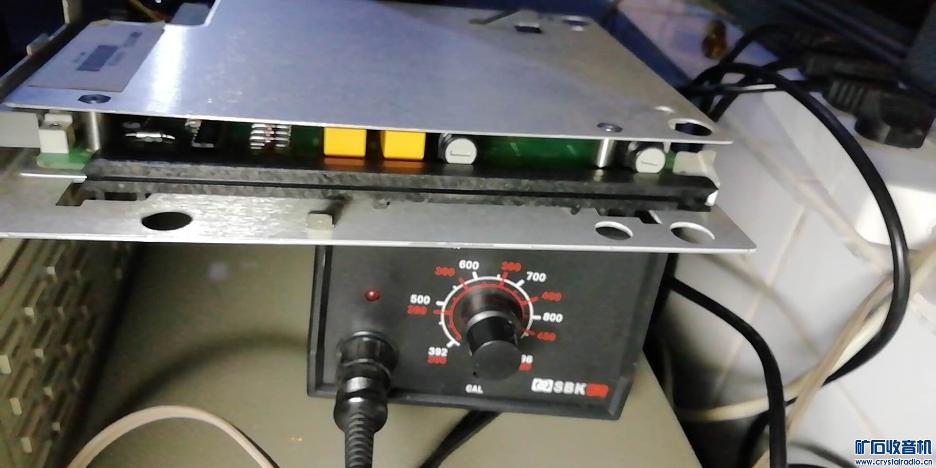

    O(∩_∩)O哈哈~电子负载问题自己电源设置不合理给自己挖一个坑 ,   抽出时间准备拆6626电源清理,打开机箱(轻车熟路),我看到的里面每片电路板只有一个螺丝紧固,其他都是卡子卡着,卸掉螺丝,电路板向面板方向撬动,没动静,多一事不如少一事,别在清理灰尘闹出别的毛病,就亏大了

       3457a四线电阻测量,2个AE标称R20000,测量结果两个都是0.198**,2个VISHAY VSR 标称98R260,两个都是,98.27**,3个AE标称1R0000,测量结果0.998**,2个YT标称5k0000,测量结果4k9998,2个AE标称50k000,测量结果50k001,2个AE标称10k0000,测量结果9k999,2个VISHAY VSR 标称1R20000,测量结果0.996,4个VISHAY s102 标称100k00,测量结果100k002,标称10k0000,测量结果10k0002,标称1k0000,测量结果0.9999,标称100R00,测量结果99.999,3个pvb电阻,两个0.01,一个0.0015,0.00**可以测量明显区分。

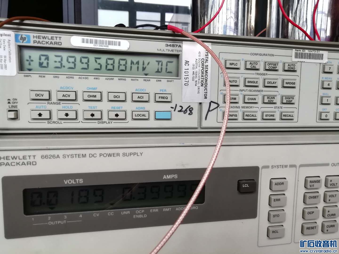

       回顾电阻测量,过去用三位半手持数字万用表对碳膜电阻金属膜电阻/康铜线电阻/电阻箱进行测量,对四线电阻测量很陌生,也没有四线电阻测量档,在当时条件,万用表只能测量1Ω以上电阻,论坛老师给出用万用表200mv电压档,通过对比方法测量被测电阻和已知电阻箱阻值的电压来计算被测电阻阻值,当时需要1a左右恒流,是自制的lm317稳压电源的极限,用万用表200mv电压档,通过对比方法测量被测电阻,测量阻值可以达到0.01Ω,电阻箱的残余电阻R0=(14±2.5)mΩ,引起小电阻测量误差比较大,原来测量R0=6.33-6.27mΩ,现在用四线电阻档测量R0=5mΩ(0.005Ω),用对比法(bz3,0R01)对比电压测量R0=6.mΩ,原来三位半表电压档测量还是比较准确 昨天bz3电阻用电压对比方法,也就是老师说的用bz3并电压表当电流表用精度高 ,对金属箔电阻,ZX98直流电阻箱电阻阻值进行测量,还用四线电阻测量档进行重复电阻测量,小电阻电压对比方法精确度高,大阻值用四线电阻测量档进行电阻测量更方便准确(没有大阻值标准电阻 )。

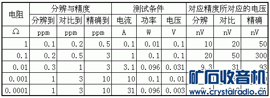

小电阻测量1-0.001,需要0.1-10a,使用到4a还行,这么大电流困难呀

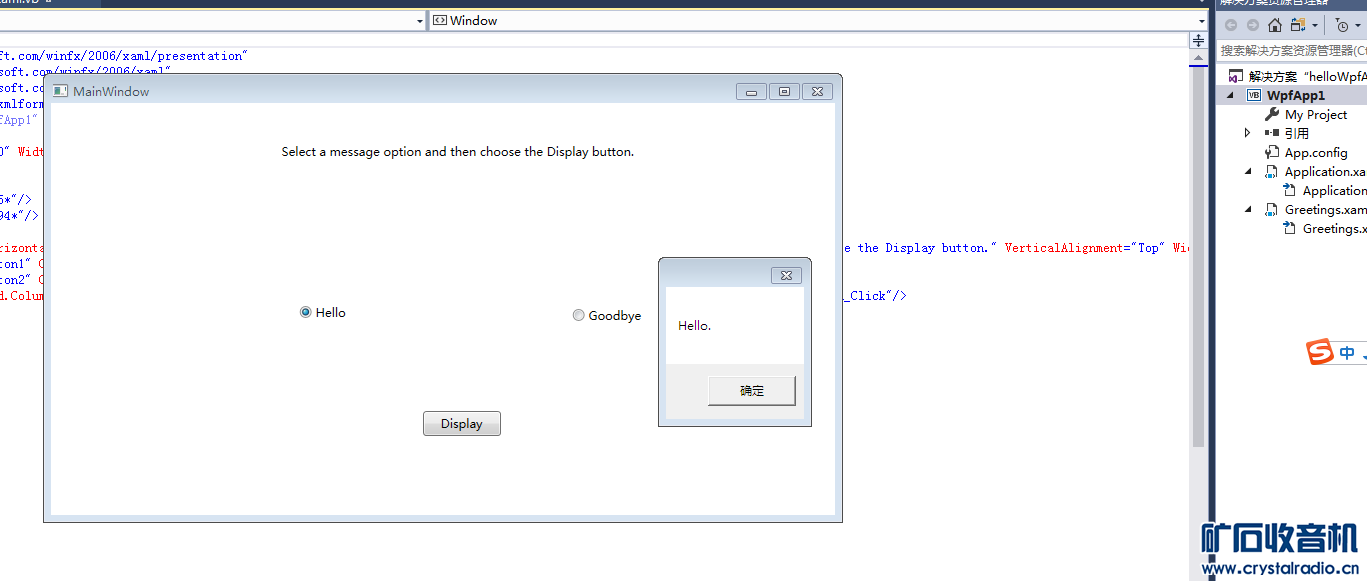

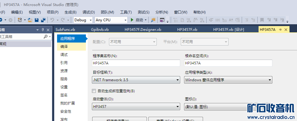

washu 老师好,这两天学习vb,终于独立制作了一个简单的应用
我看您的采集HP44491A 数据然后存入文本的程序HP3457A,人机界面是采用windows窗体结构应用程序,您说的“面向过程”, Image 2.png
您的用 44491A 的伏安法测试电阻的例程HP3457A,人机界面是采用wpf应用程序,“面向对象的写法”,这个程序相关Contec_UITest Contec 的Gpibvb.vb 和SubFunc.vb 都进行了升级修改。
我也顺便对wpf及net等基础知识也进行了简单学习了解
使用您提供的两个程序,可以自己设计使用计算机+3475a+电源+电阻,进行相关修改就可联机测量。

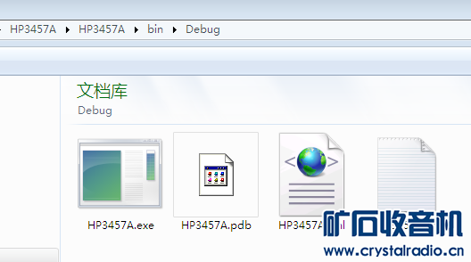

程序HP3457A存入文本怎么实现,是下面的HP3457A.txt文件吗,在vb,HP3457F.vb没找到相关命令

那个图表是用 Chart 控件调用 Excel 实现的,你如果有兴趣可以自己研究 我没有实时图表的需求就不做了。
存入文本用的是文件流(IO.StreamWriter),你看看源代码有如下部分:
头部
Shared fLog As IO.StreamWriter         '声明一个负责写入的文件流对象
在 Formload 里:
fLog = IO.File.AppendText(Application.StartupPath & "\HP3457A.txt")
'这里面 Application.StartupPath 返回当前程序(镜像)所在的目录
'IO.File.AppendText 方法打开文件,并赋给 fLog(它已被声明为文件流写入对象)
然后在需要写入的地方有
fLog.WriteLine(xxxxxxx),WriteLine 方法写入一行文本
还有
fLog.Flush()
Flush 方法将写入到文件的数据更新到磁盘上(如果不使用此方法则不会实际写入磁盘)
在 Formclose 里有
fLog.Close()
Close() 方法关闭创建的文件,释放资源
