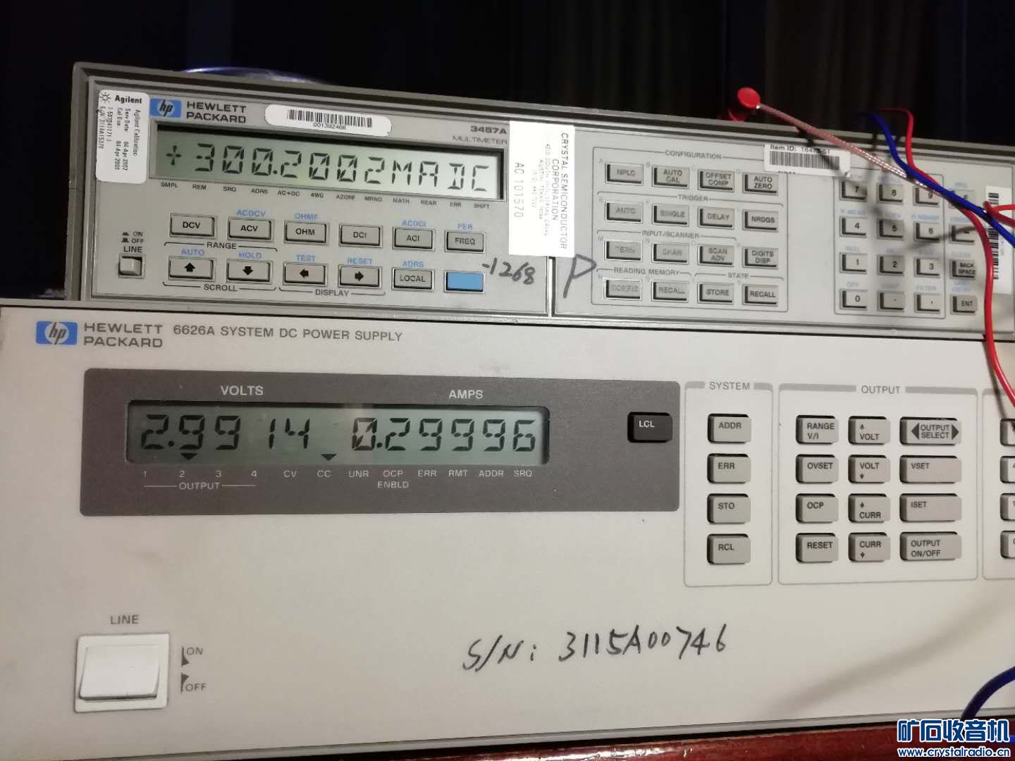

      washu 老师好,按照您的测量预热方案昨天晚上进行开机预热测量,喜忧参半,预热偷工减料了一点,5点半3457A开机1.5小时后,7点6626带载开机半小时,7点半开始测量 ,第一段7.35-8.07大概每十分钟拍照记录情况不好电流测量设置0.3a,3457A(ma)/6626(a):300.1430/0.29996*300.1893/0.29996*300.2002/0.2996,3457A电流读数还是漂着增加。

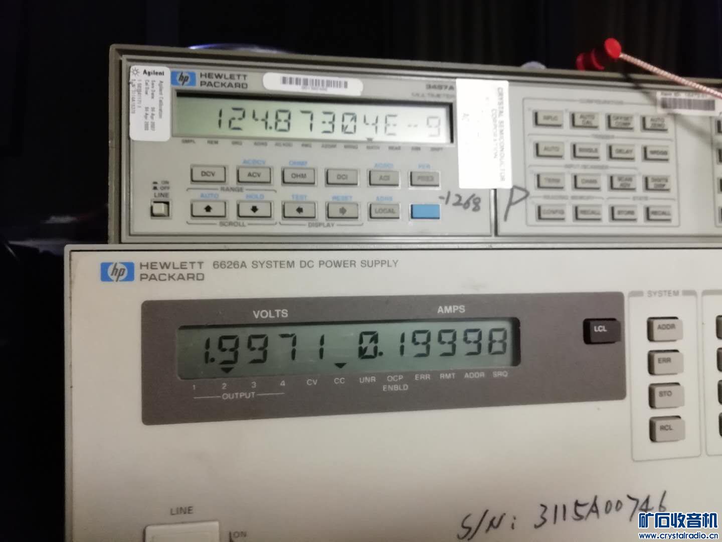

      第三段8.44-9.20,电流测量恒流电流设置0.2a,3457A(ma)/6626(a):200.1285/0.20003*200.1121/0.19998*200.1150/0.19998*200.1162/0.19998*200.1158/0.19998*数理统计测量一次1.2487E-7,3457A电流读数终于看到向下飘动了读数稳定在200.11**ma

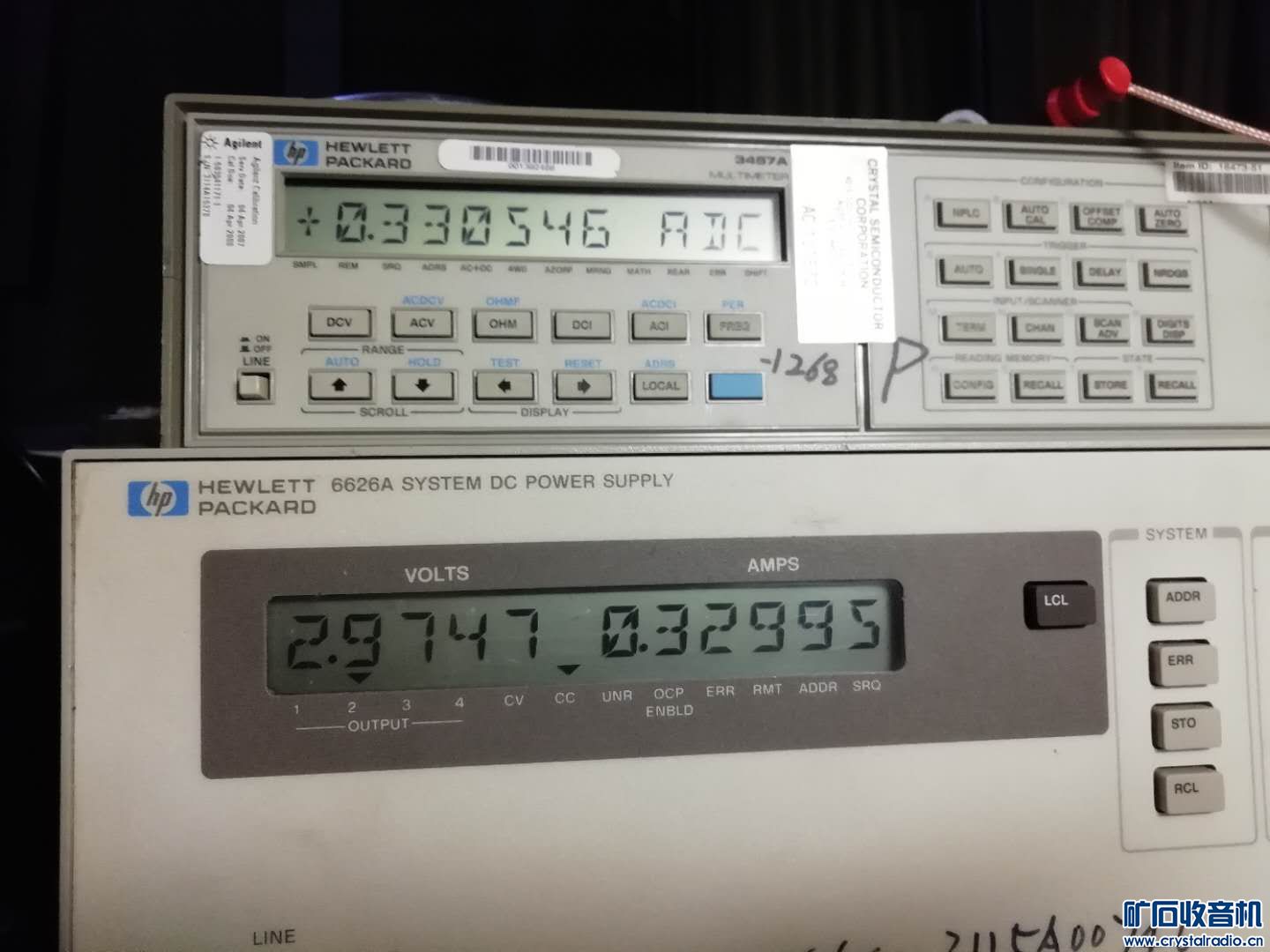

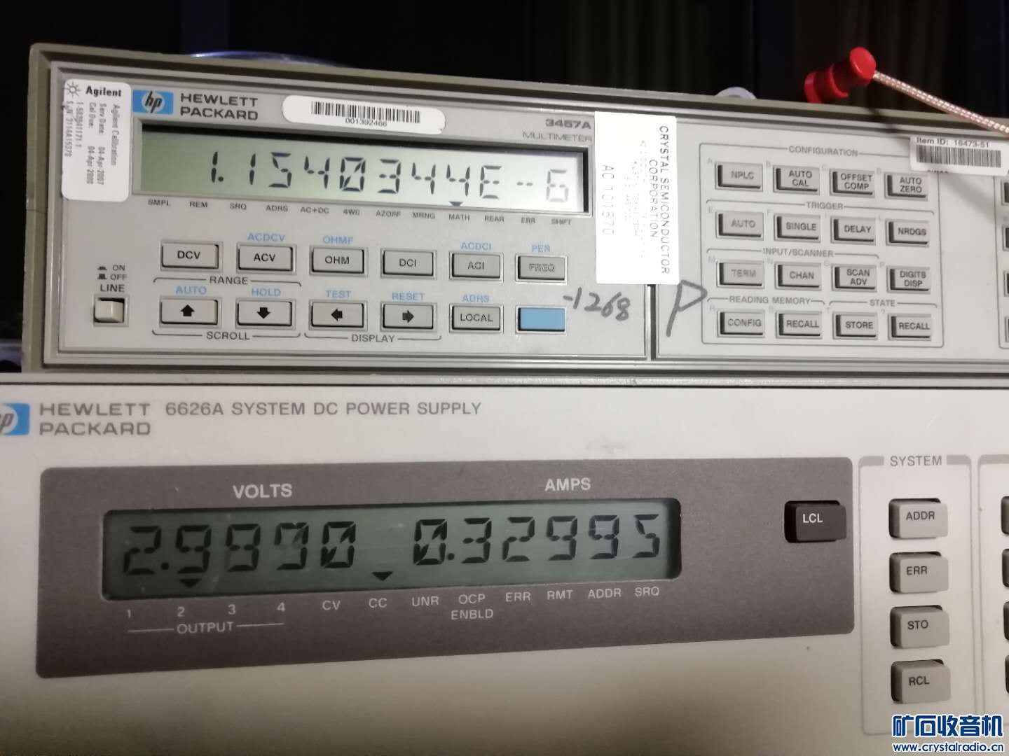

     第四段9.22-9.30,电流测量恒流电流设置0.33a,3457A(a)/6626(a):0.330547/0.32995*0.330546/0.32995*0.330545*3457A电流一次1.154E-6,
      3457A电流为1a档3457A电流数据比其它的高一位,

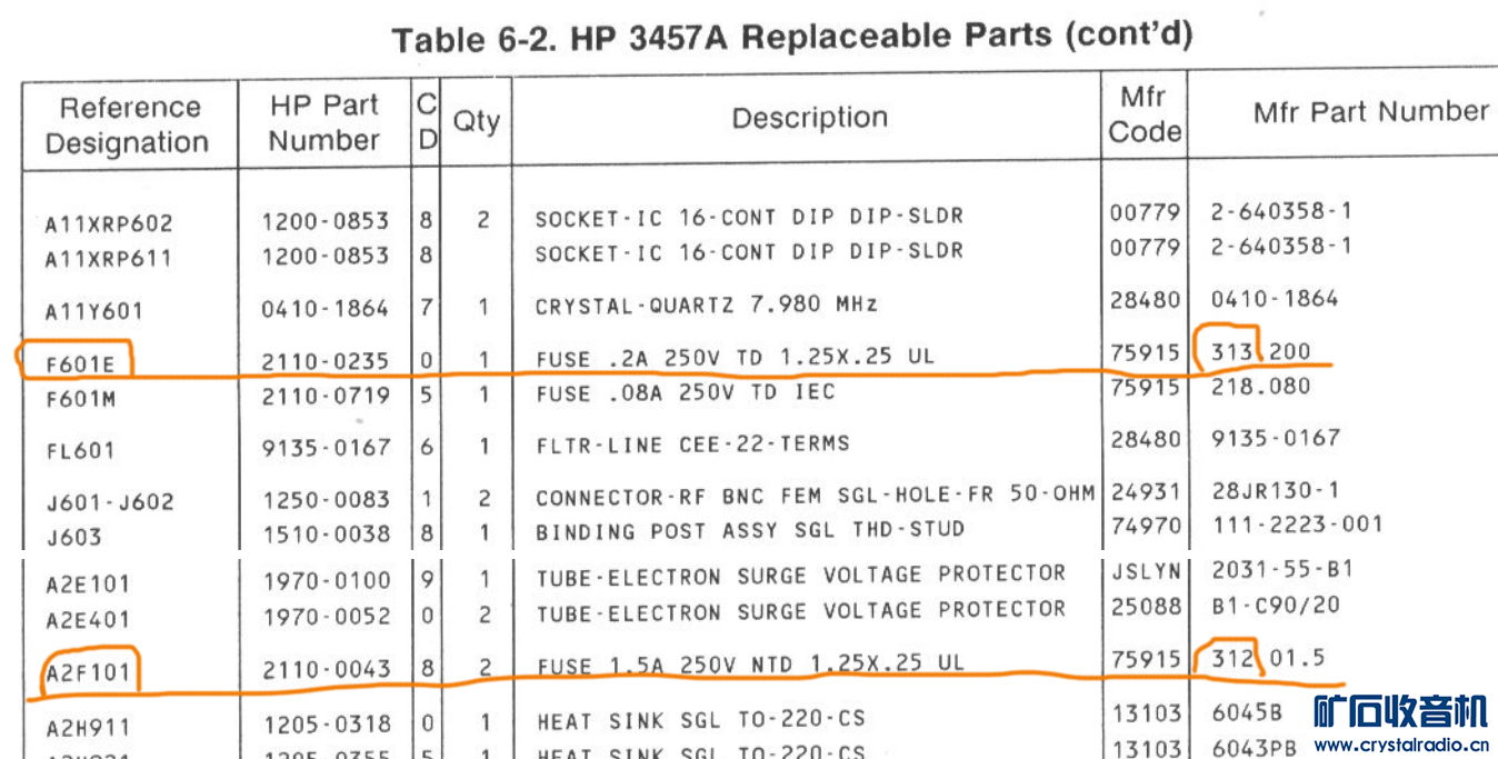

     本来想6626固定一个电流输出,在长时间测量3457A电流档漂的情况,开机3457A和上次一样无电,背后的标识220v-240v80ma保险管(用的是100ma)又烧了,什么情况呀,哪方面操作失误了,电源先按输出键关闭后关闭台表电源或拆除台表连接后关闭电源电源。
补充内容 (2018-9-25 08:24):
原来手持表烧保险是在操作中烧掉,这两次保险是在使用完成后关机在开机发现保险烧了。是不是保险管有问题。
补充内容 (2018-9-25 14:53):
应该用0.1a 慢熔保险管,不好找,

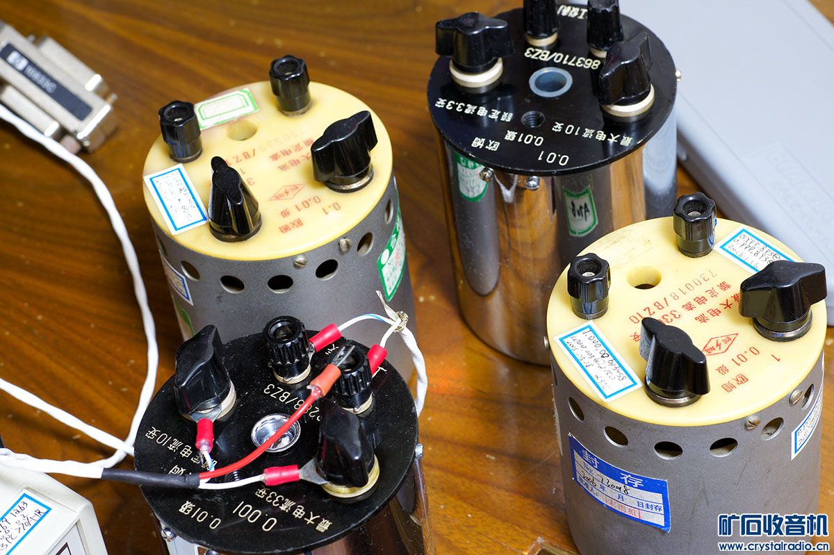

所以恭喜了,准备入新坑吧 你需要一个电流鸡肫或电阻鸡肫 --- 电流鸡肫明显难以获得,所以只能上电阻鸡肫
考虑到电流尺度(0.1~1A),最廉价的就是 BZ3 1 欧姆 和 0.1 欧姆 用它来仲裁,是 6626 飘了还是 3457 飘了吧

看了你在隔壁论坛的帖子了,你用错了保险管,所谓“后面”指的是 3457A 的屁股输入端子,你的已经被 44491A 代替。
电源保险管是另一个玩意,不叫作后面保险管。不管哪个保险管,3457A 手册上都写有型号的,电源保险管是 313 型,输入端子才是上次和你说的 312 型。

washu 老师好,本来想买一个bz3标准电阻0.1Ω的玩,测量小电阻用,3457a表测量DIY电源电流就一个方向漂,四线电阻测量也是,不过都预热时间不足,6626电源cc模式电流读数基本不变,cv模式电压末位变化,万用表飘的可能性很大,不好处理吧。有标准电阻,怎么校对6626和3457A那个飘,很好奇,标准电阻不好淘

看了你在隔壁论坛的帖子了,你用错了保险管,所谓“后面”指的是 3457A 的屁股输入端子,你的已经被 4449 ...
想看看手头下载的操作手册只到5-36,没有找到6-2表,您不划线标注确实找不到 ,手册下载不全,谢谢washu 老师细心讲解。

你有 44491A,就好处理 没有其实也不是大问题,3457A 的前后输入端子也是程控的
和测 4 线电阻类似,标准电阻接入回路,44491A 的电流通道接入回路,电压通道接到标准电阻的 Sense 端子,这样就可以轮询 3457A 测到的回路电流和标准电阻上的电压,然后看看标准电阻两端的电压是跟着 3457A 测到的电流读数飘还是不跟着飘,和 6626 一样稳如狗
3457A(44491)可以这样测,是因为离开电流测试功能后,电流端子在内部是短路的,不影响被测回路;通过切换前后输入或切换 44491A 复用器,也保证了回路电流在测试端子上产生的压降不影响测试标准电阻上的电压,所以这个测试,用别的表要两台,用 3457A 只需要一台

标准电阻和 3457A 一样,本坛、隔壁论坛时常蹲点吧,每个月都会有出
 楼主| 发表于 2018-9-26 15:01:16 | 显示全部楼层
和测 4 线 ...
奥,知道了3457A+6626+标准电阻用伏安法4 线测量标准电阻电流和电压,谢谢washu 老师,2357A电流和电压测量是相互独立,标准电阻阻值恒定电流恒流,电压也就恒压,对比电流和电压变化情况来判断电流档是否飘。
