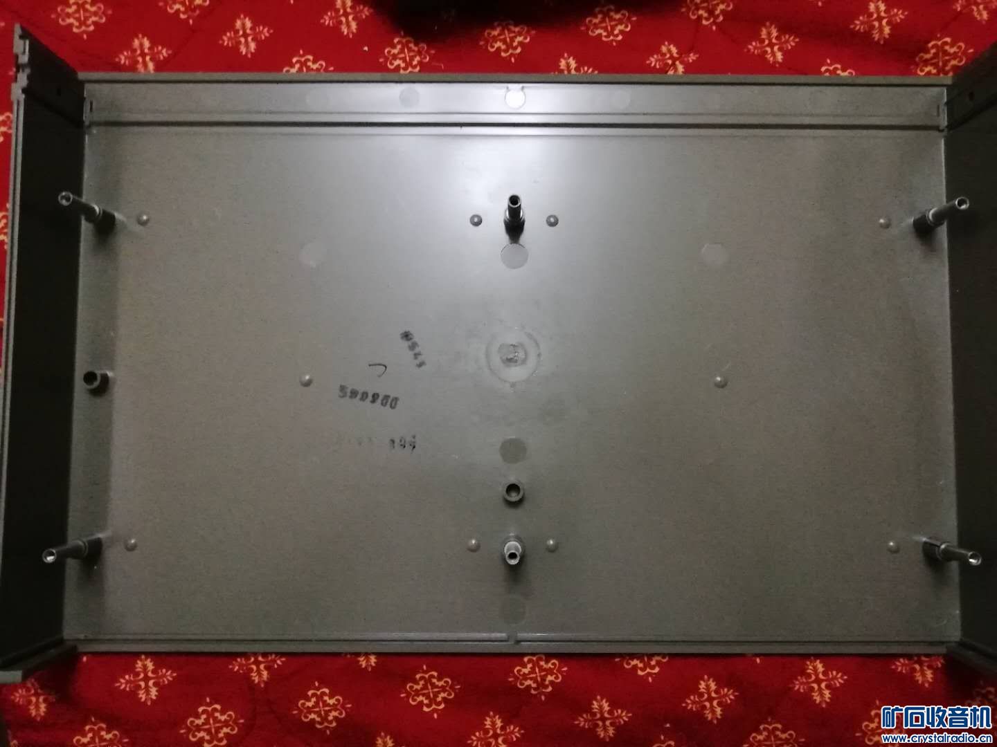

      网上搜视频,在背面有六颗螺丝拧开,打开上盖。就打开了,内部挺干净,电源旁边有一颗电容外观也不错。后端输入保险管在里面藏,可以看到。
      昨天到手t0.1A保险管,有两个圈符号,其它标识无,不放心简单进行熔断测试,0.1a开始,每段增加0.005a,到0.17熔断,每段时间比较短,不知道这样测量对不对。

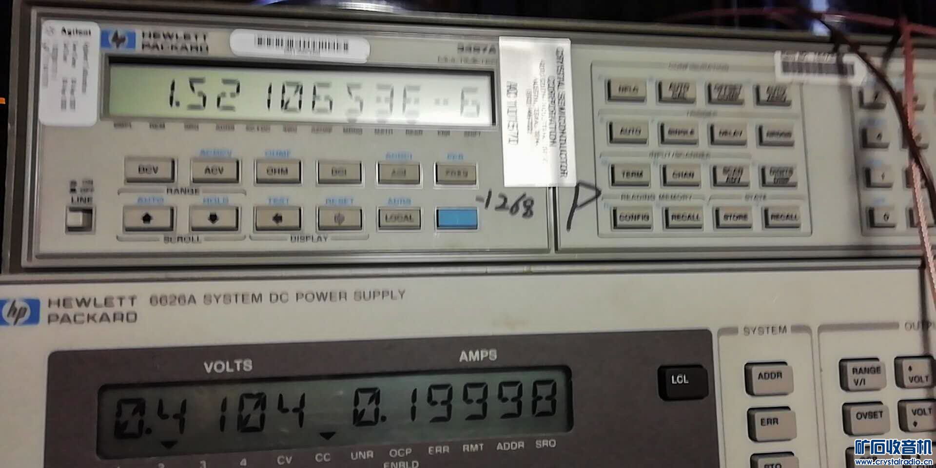

      昨天使用1Ω标准电阻+6626电源+3457A表进行电阻的电压电流测量,用3457A 的后输入端子44491A,0通道测量电压8通道测量电流,电脑vb控制测量还在摸索中,用手动进行转换和统计测量 ,6626电源设置为0.2a恒流,测量中读数均为0.19998a,电压档量程300mv,电流档量程300ma和1a本来想电压电流交替测量,发现电压电流交替测量6626电源电流不变但是电压变化较大,电压档测量6626显示电压0.29**v,300ma电流档测量6626显示电压0.60**v,,1a电流档测量6626显示电压0.410*v,因此就改为分段(大概30分钟内每10分钟一次读数并做一次统计测量)分别进行电压或电流测量。
     电压测量断续3小时初始读数200.0777mv,结束读数200.0784mv,100个数理统计测量偏差σ1.977E-7,最小200.0773mv,最大200.0785mv。
     电流测量断续2小时其中300ma档初始读数200.0888ma,结束读数200.1112ma,也是最小和最大读数,两次100个数理统计测量偏差σ1.5971E-7和σ1.59131E-7,剔除起始和最末读数,最小200.106ma,最大2001095ma,波动上升。电流测量1a档读数比较稳定三次读数均是0.200317a,100个数理统计测量偏差σ1.521E-6,可能是档位不合理偏大?1a和300ma档电流测量200.10**和0.200317差0.2ma。 微信图片_20181008095558.jpg 微信图片_20181008104628.jpg 微信图片_20181008095616.jpg
    通过这次测量体会1.标准电阻接线柱连接稳定,过去测量鳄鱼夹夹电阻脚线,连接线碰着了读数就有变化,电流电压测量比较稳定,数理统计测量值也比较小。2.6626电源电流和3457a电压读数都比较稳定,昨天忘记把我的土电源也测量电流的稳定性如何,6626电源电压显示偏差比较大。3.3457a电压档和1a电流档比较稳定,0.3a电流档有些飘,测量稳定开始是半小时读数是25°,一小时后读数26.5°

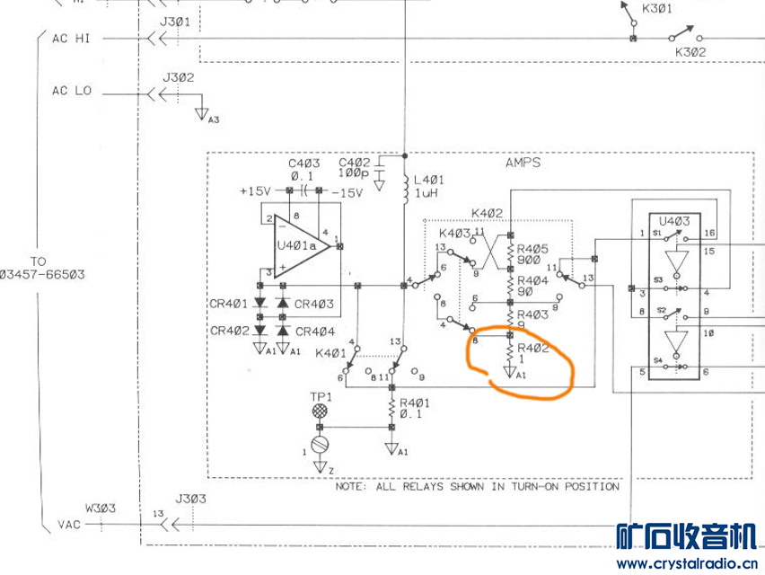

washu老师好, 是3457A0.3A 档不行,谢天谢地,还有处理办法,  3457A 表内那个 1Ω 电阻在什么地方呀,换一个什么样的电阻合适呀 。我能打开了,保险管没敢换,这回一块咬着牙都换了 。如果1Ω 电阻更换好,300ma和300mv,这两个档精确度一样还是电压档更好 ,我还是关心伏安法测量小电阻这事  ,3457a表和6626电源基本没有大问题高兴 。我看有帖子介绍34401A内部有一块屏蔽(记不清楚了)拆开影响表精度等,不知道3457a表有没有这方面需要注意的地方,如果0.3A 档修好,在测量预热时间可否压缩,2小时太长了昨天4点多开机到晚上9点多结束,捣鼓大半天。

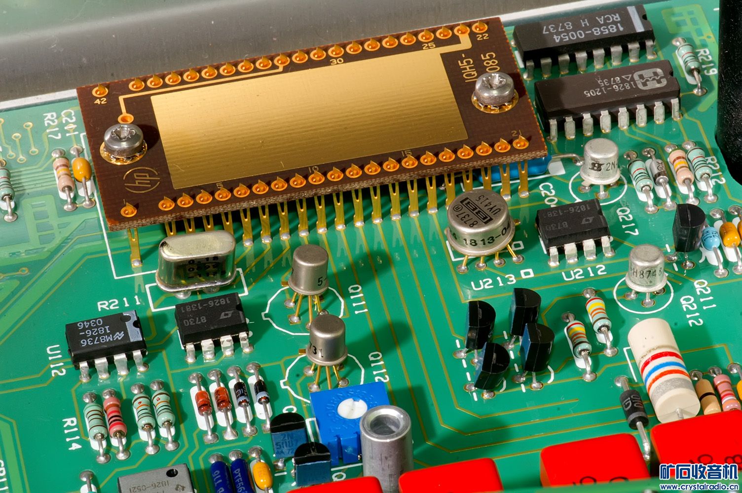

是下面的电阻吗?
发表于 2018-10-8 17:52:05 | 显示全部楼层
pdshyh 发表于 2018-10-8 17:21
washu老师好, 是3457A0.3A 档不行,谢天谢地,还有处理办法,  3457A 表内那个 1Ω 电阻在什么地方 ...
看手册阿,R402
位置在这里
对应实物,就是这个 1Ω 啦
另外你的 R114 咋回事,是这个?坏了还是咋的?
 楼主| 发表于 2018-10-8 20:45:12 | 显示全部楼层
washu 老师好,5172-p 1Ω1%黑色电阻,照片中找了半天,这个电阻某宝看了用那种替代合适呀,不好找。
R114 是我在网上搜的3457A麽机的文章全是英文中的照片猜以为是这个电阻。

从你给的数据看来,3457A (0.3A 档测 0.2A)漂移超过 0.01%,而标准电阻上的电压漂移仅 3.5ppm 不到 --- 考虑到 0.2A 在 1Ω 电阻上功耗仅 0.04 瓦,标准电阻自身温飘可以忽略,这个漂移几乎就是 6626 的漂移(一个电源才飘 3.5ppm 也够牛了),假设 3457A 电压档没飘
所以现在的问题是,你需要一个 0.04 瓦功耗下温飘和 BZ3 看齐的 1Ω,这个要求其实也不高,因为 BZ3 是锰铜电阻,温飘蛮大的。你可以选 5ppm 甚至更低的合金电阻,不过我奇怪的是 3457A 原装的 1Ω 有那么烂么 根据手册,R401、402 指标是 50ppm 的 TCR,假设你这个到顶(50ppm)了,那么 2 摄氏度的温度就能飘 0.01% 没错(发热有那么大吗)...难道你需要至少二十分之一 TCR 的电阻么
算了吧,还是 5ppm 吧,便宜一些,比较优秀的选择有
EE1/10、5ppm【我觉得原装的是不是和这个规格相当阿】,RJ711 5ppm(711 电阻厂生产),精度要求不高,原装货也不过 1% 精度而已。这样的电阻(1%,5ppm TCR 的 RJ711)大概价格几十块钱一个,差不多半个 BZ3
如果觉得不够,只能考虑进口货了,Vishay 有 2ppm 甚至 1ppm(更低都有)的金属箔电阻,价格比较那啥(软妹币换美刀)
btw. 假货宝有拆鸡的 1R0 金属箔,指标 15ppm,我觉得你可以试一试,好像 3 软妹一个,反正你有 BZ3,还有 6626,有条件测试是否靠谱

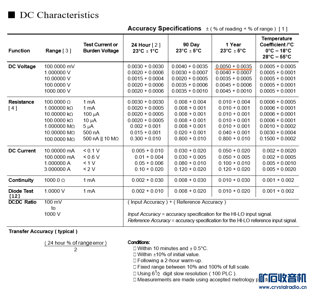

     3.关于台表测量误差,根据买家资料(手册看了没弄准)

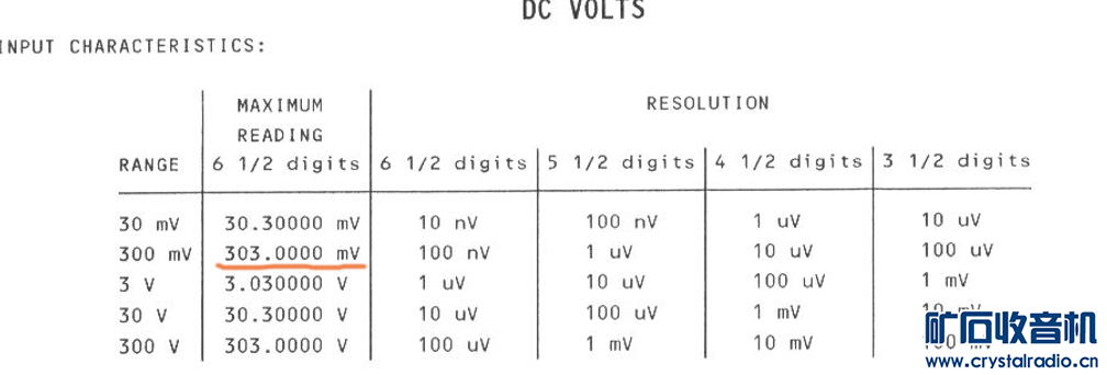

        3457A   直流电压        303.0000 mV ,   0.0025% + 39 /90天(手册auto   zero  on(翻译为归零迷糊了)   0.0005+3(13))
                    直流电流        303.0000 mA ,   0.07% + 204 /90天
       34401A直流电压           100m V             0.0050(读数的%)+ 0.0035(满度的%)
34401A的读数误差例如读数80mv其误差=80*0.0050/100+100*0.0035/100=±0.0075m V, 3457A在303.0000 mV 测量80mv误差怎么算呀。
电阻1Ω0.01%5PPM/℃,电阻误差=±(1*0.01%)±1*5PPM/℃*Δt,万用表测量误差搜相关信息,固有误差:读数误差和满度误差,相对误差,万用表应该还有所在环境温度变化和随时间元器件老化产生的误差,头大
     从上面数据  3457A   直流电压303.0000 mV  档误差比 直流电流        303.0000 mA 档误差小一个量级, 3457A   直流电压303.0000 mV  档误差比 34401A直流电压100m V档貌似误差小(39 /90天不知道怎么计算)

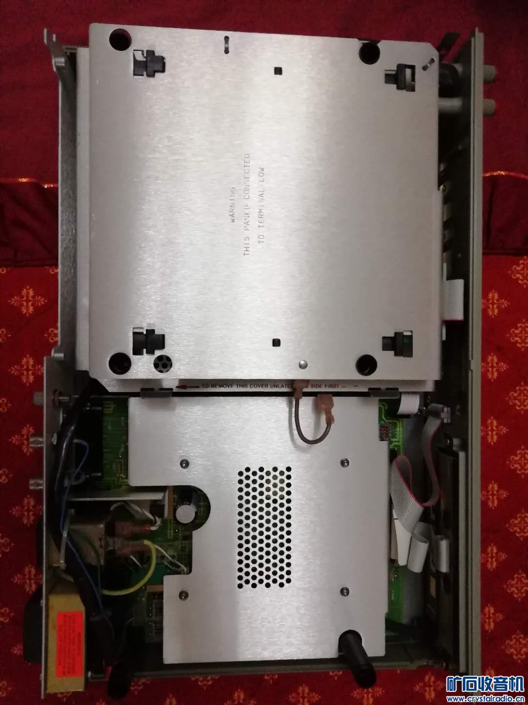

     4. 3457A  在拆卸过程需要注意事项,有没有像34410A的屏蔽槽不能随意拆卸的地方,http://bbs.38hot.net/forum.php?m ... 9&fromuid=54797,小白问题多

5、为何是 A2R402?
手册写有阿,8-8 页 Table 8-1 写有电流档继电器在各量程下的开关方向:
对照电路图不就明白了么?
4、就是整个模拟部分的上屏蔽罩,不过你要对这个电阻下手必须得拆 只要小心不要碰到关键器件没问题的

指标解读:
通常的,万用表的误差描述为 reading% + range%,前者是随着输入信号增大而增大的,通常称为增益误差,是表内放大器增益、基准产生的误差;后者则不随输入信号变化而变化,仅在当前量程固定,通常是放大器的噪声等因素产生的误差。
3457A 的 range% 描述为 count,其实是一个概念,比如当前量程为 300mV【取 1y 指标】,它有 3030990 个计数,那么 40 count 的附加误差就是 range 的 40/3030990,也就是 0.0013%,所以是一样的描述。
*从 300mV 电压档和 300mA 电流档对比看来,电流档指标烂死啦
因此,以 1y 指标来看,34401A 测量 80mV 的误差就是 0.08*0.005%+0.1*0.0035% = 4uV+3.5uV=7.5uV;3457A 测量 80mV 的误差就是 2.8uV+4uV = 6.8uV,指标略好于 34401A【+4uV 是 of count / full count * range 得到的,和 of range% 表述相当】

      washu老师好,看8-1表和图,1a量程通过R401/0.1Ω捡流,300ma通过R402/1Ω捡流,30ma通过R402+R403/1+9Ω捡流......,43楼您提供的表还有前段电流档内阻测量对上了,还是的一段时间消化,才能理解 ,300ma一下档都飘。打开在R402更换前把R402-R405都仔细观察拍照上传给把把关。

习惯写成 3030990 了,应该是 3030000
手册上写有的:
至于精度的问题,是这样的,严格说这个叫做不确定度,由 A 类不确定度【仪表自身的不稳定因素】和 B 类不确定度【仪表和公认基准的偏差】构成。在仪表给出的指标中,A 类不确定度就是 of range%(of count)部分,B 类不确定度就是 of reading% 部分。
of range%(of count)部分是和积分周期设置(NPLC)有关的,因为速度越快(NPLC 越小)噪声越大,所以仪表测试结果的不确定度越大,这是不可消除的不确定度(A 类不确定度)
of reading% 部分是仪表测量结果和公称基准的偏差,仪表商假定以无误差的公称基准校准该仪器(当然这是不可能的),由于 A 类不确定度存在导致校准后的仪器和公称基准是有偏差的(24h 指标);校准后随着仪器的使用,仪器内部器件逐渐老化,和最初的校准状态相比也产生和时间相关的偏差,因此仪器商还给出 30d、90d、180d、1y 甚至 2y 指标(不一定都给出),意即仪器从出厂校准后就不再被合格的计量体系周期校准的情况下,依时间可能产生的最大偏差。
此外,24h 指标还有一个作用,就是仪器的传递精度,通常是 24h 的 of range%(of count)指标的二分之一。比如你有一个 BZ3 10kΩ 电阻,它已经多年没有检定了,你也不知道它的真值。现在你有条件借到一个经过检定的 10kΩ 标准电阻,那么你可以用 3457A 对两个电阻进行测定的方式将这个经过检定的 10kΩ 标准电阻的阻值传递到你的 BZ3 上面,传递精度为 24h 的 of range%(of count)指标的二分之一。
至于 BZ3,小阻值 BZ3 电阻主要用来做检流不错,10k、100k 这种较大的电阻用 BZ3 并不合适,大阻值 BZ3 的稳定性并不非常好。
btw. 3457A 的 0.3A 和 1A 档对 0.2A 电流检测值差 0.2mA,这个是符合技术指标的,首先 1A 档 A 类不确定度(24h)就高达 0.5mA 你要想自己校准也行,但我不主张,因为这个校准意义不大,只是好看而已。
