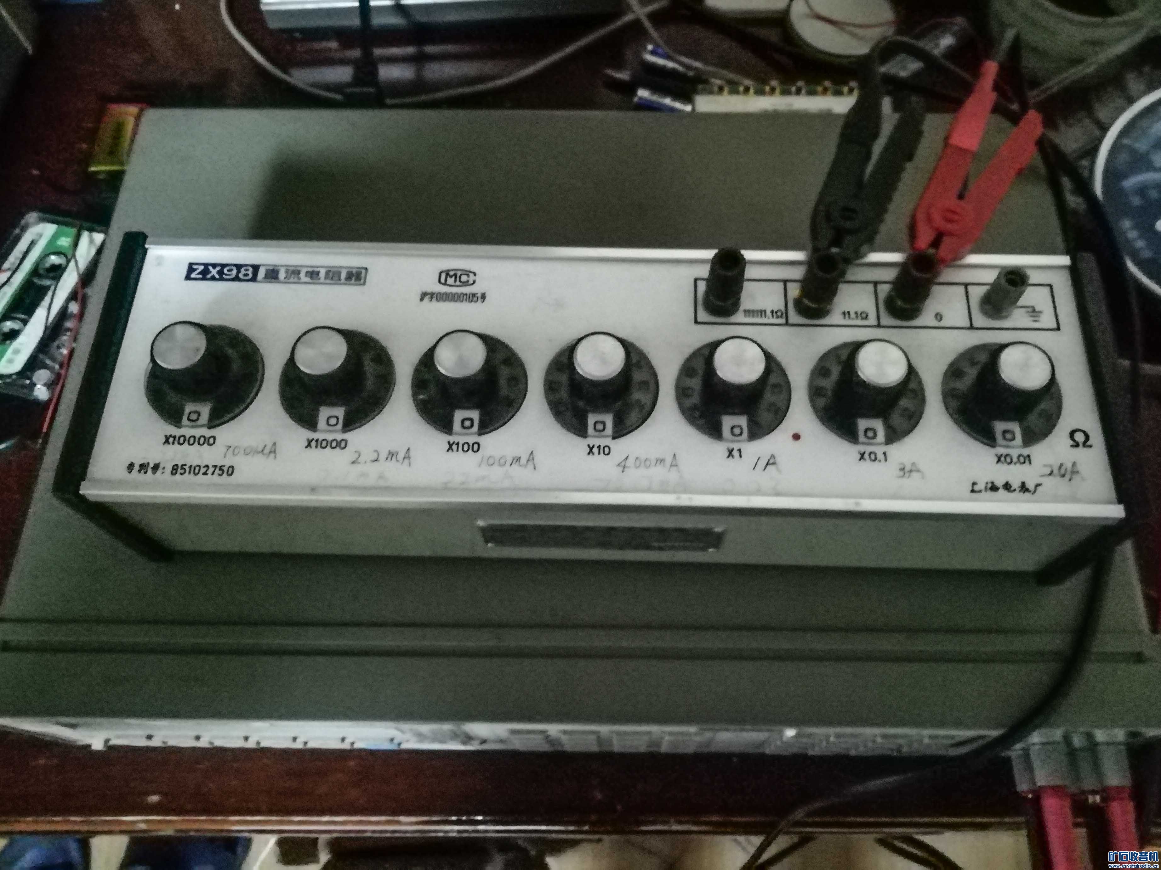

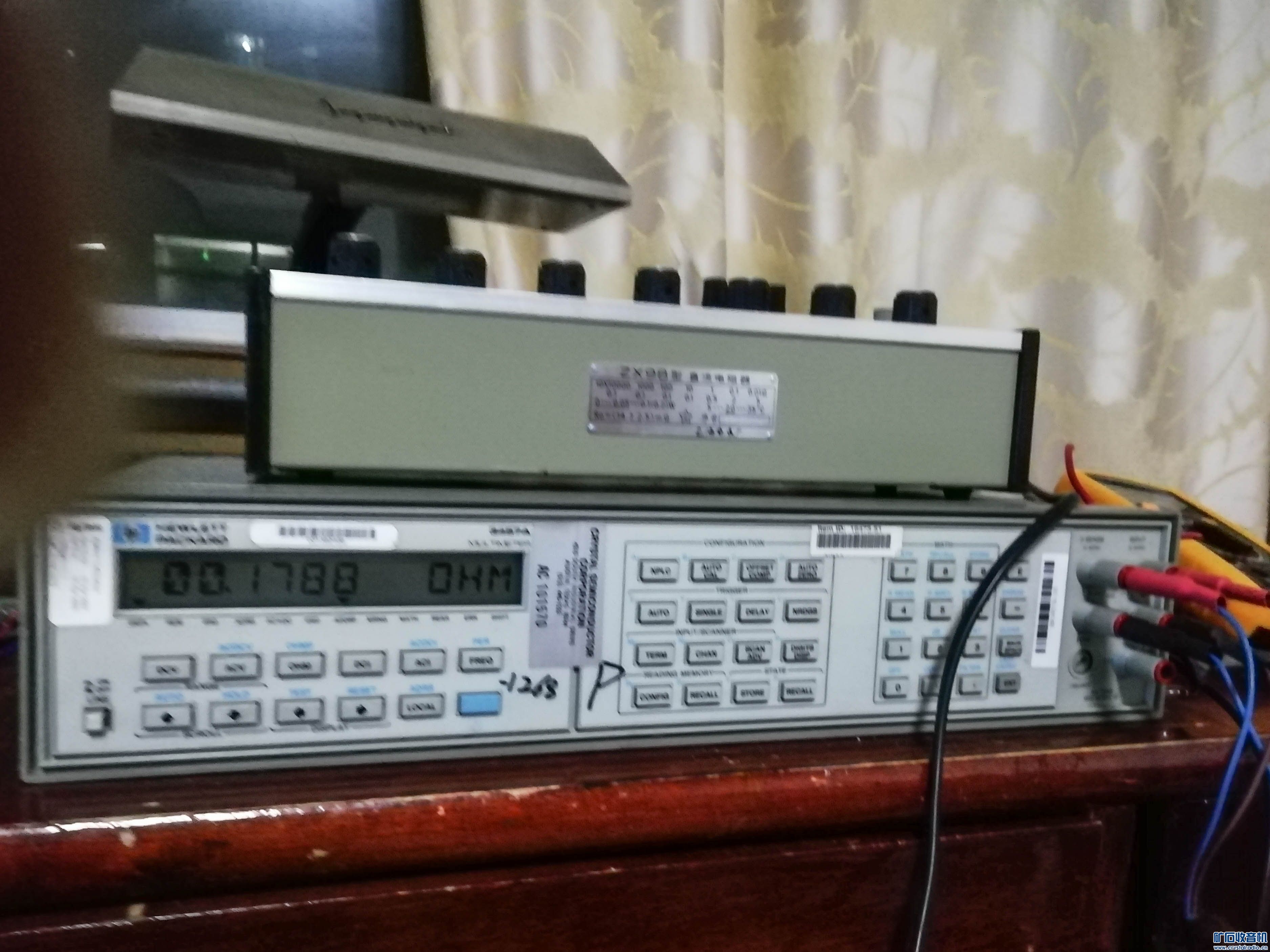

      在论坛看各位老师对购买台式表的意见,刚刚入手HP3457A六位半一台含HP44491A二手表一块,第一次接触台式表,请教卖家接线柱等简单问题,试着进行简单操作,家市电电压237V左右,电压档设240v,台表正常开机自检通过,几个档位试着可以正常测量,根据手册查积分周期10,新手在熟悉中没有开机预热1小时,基本开机后很短时间进行测量。根据这两天的实际操作和学习HP 3457A 初级操作简明手册帖子,有以下问题请教各位老师。
     1.就是各档短路或开路读数不归零,
电压欧姆档短路dcv--- 00.0023mv /acv--- 00.0093mv ohm(两线)---0.1394-0.1400ohm ohm(四线)---0.1897-0.1900ohm各档开路dcv--- 0.03023v -0.25v (度数一直在变开始更大)/acv--- 190.908-191.719mv/ohm(两线/四线)---0.0vld
     电流档开路短路结果一样    /dci ---000.002 va/aci---00.0051ma
     ohm档四线和两线,电阻箱归零(ZX98直流电阻箱,电阻器的残余电阻R0=(14±2.5)mΩ)初始读数00.1887-00.1892ohm(四线开始00.1942-00.1945)转动电阻箱0.1或0.01Ω档,表读数增加同步,四线拔掉左侧插头两线测量感觉没有什么变化。

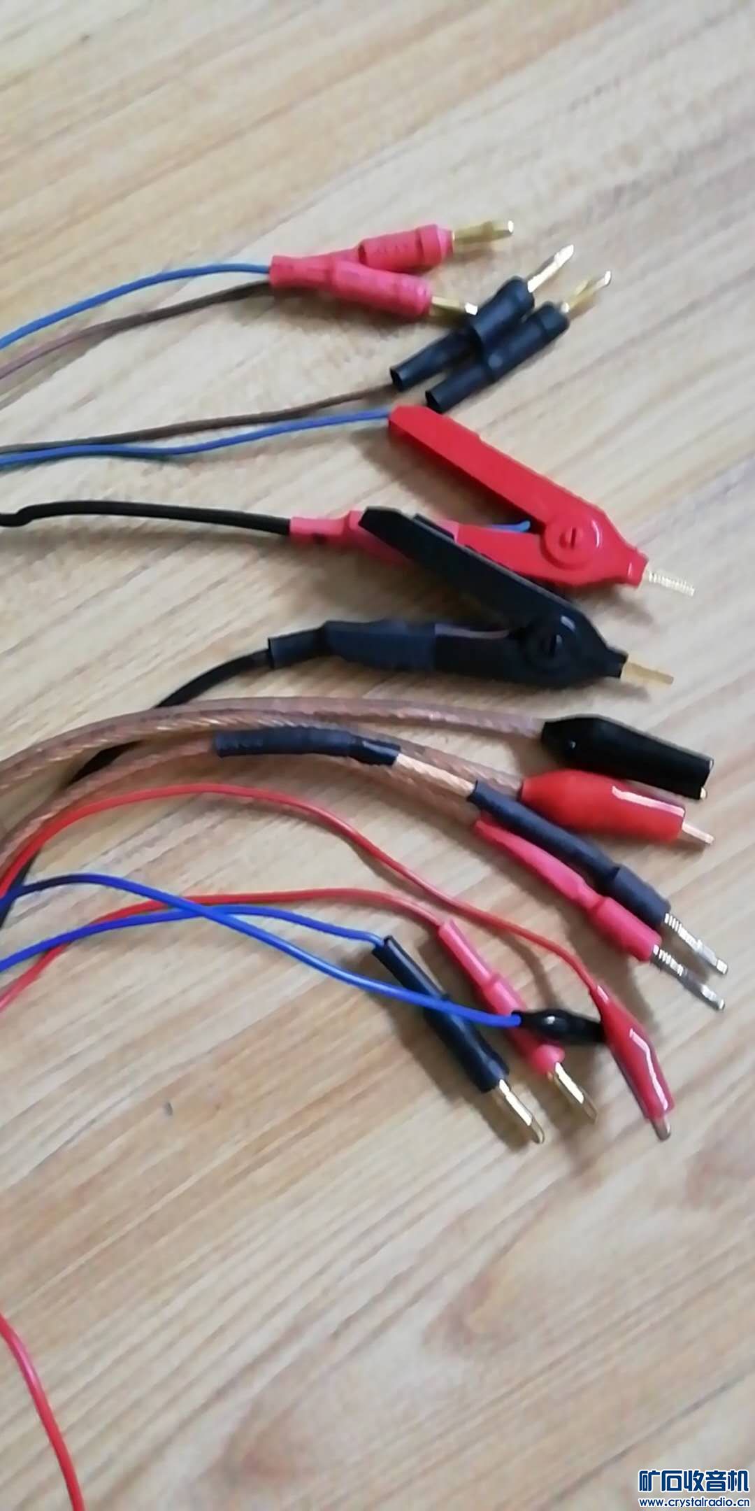

    2.表笔线和开尔文线
    通过测量初试读数有无表笔表笔开路短路变化很大,我是用1-2mm2电源线制作的表笔线和开尔文线,用喇叭线做表笔线可以不。台表对表笔线和开尔文线的要求是什么。
    3.通过ohm键测量电阻,就可以四线或者两线测量吧,电阻测量,台表参数怎样设置更好。
    4.hp-ic口是什么数据线,还有HP44491A用什么线或接头连接,用到还很遥远。
hp-ic口上面的接头怎么用
    5.HP3457A表平常使用最短预热时间是多少,一般常用设置,使用流程。
    6.怎么知道表的生产日期,上次校对时间,还有安全码卖家不知道,是hp人员安装的,能不能估计出来。机身好多条码和数字。
    总体来说测量直流电压电流和3位半表比较前三位都对上了,电阻箱测量1欧以上和电阻箱标称电阻都对上了和自制的基准ad584电压基准读数稳定(读数不知道偏差多少没有跳字),本人小白一个,很多地方不懂希望各位老师多多指教为盼。

2、表笔线
对任何 DMM 来说,表笔线要求都差不多,3457A 电流档最大才 1A,所以对表笔线载流量要求还更低一些。DMM 的开尔文线也没有特殊要求(低频 LCR 表则要求屏蔽),实际上相对于线,更多的要求在连接端子上,包括连接到表端子的部位和连接到待测装置(DUT)的部位,比如接线柱、香蕉插/Y插,甚至测试夹子和探针等。毫无疑问,端子应当尽可能降低接触电阻和接触热电势,尤其是测量微小电阻的时候,热电势引入的误差是极大的。

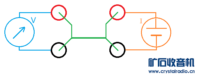

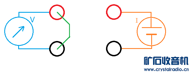

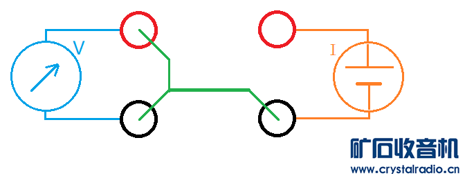

4 线短路问题
首先要明白 4 线电阻(阻抗)测量原理,当我们测量一个电阻(阻抗)时,(万用表)通常使用如下的方式进行,激励 I 通过待测(DUT)电阻 R,一个电压表也接到电阻 R 上,根据欧姆定律 R=U/I 得到电阻 R 的大小。如果使用两线式连接,那么连接表端子和待测电阻的引线上的电阻是会被当做 DUT 的一部分的,如果待测电阻的阻值相对于引线的电阻很大,那么引线的电阻可以忽略不计;但如果待测电阻的阻值相对于引线的电阻不是很大,那么它引入的误差自然不可忽略不计。
3457A 是 6 位半万用表,这表示即使测试线的电阻是待测电阻的一百万分之一,比如测试 1kΩ 电阻时,引线上的 0.001Ω 电阻,都会在表上表现为最末尾 1 个字的误差。然而即使不考虑接触电阻,光是 0.001Ω 的导线也是非常可观。所以,在精确测量较小阻值的电阻时,不宜使用这样的连接,4 线接法(开尔文接法)可以较好解决这个问题。
开尔文接法实际上是将表内的测试激励和电压表头分别放置到两对端子上,并分别接到待测电阻 R 上,因此激励导线上产生的压降不会被电压表头计入。
从这个原理出发,要完成 4 线短路首先应该将电压表头(Sense)端子短路,让电压表头的输入为 0
但电压表头和测试激励可能是不公共的,所以通常应该将电压表头的公共端子和测试激励的公共端子连接起来,如下图示:
不过不是所有表都支持这样省料的 4 线短路法,因为测试激励电路可能因为端子开路不能正确工作导致表不正常,所以在上面的短路基础上,通常应该将测试激励端子再另外短路,如下图示:
如何进行正确的 4 线短路(接法),通常在表的使用手册中也会有阐述,此外,3457A 也给出了 4 线短路时的失调范围。你的问题,应该是没有正确进行 4 线短路,甚至可能根本没有使用 4 线电阻功能导致的。
3457A(以及 3458A)使用两种短路方式都可以,方式 1(不短路激励端子)
方式 2(连同激励端子一起短路,也是常规方式)

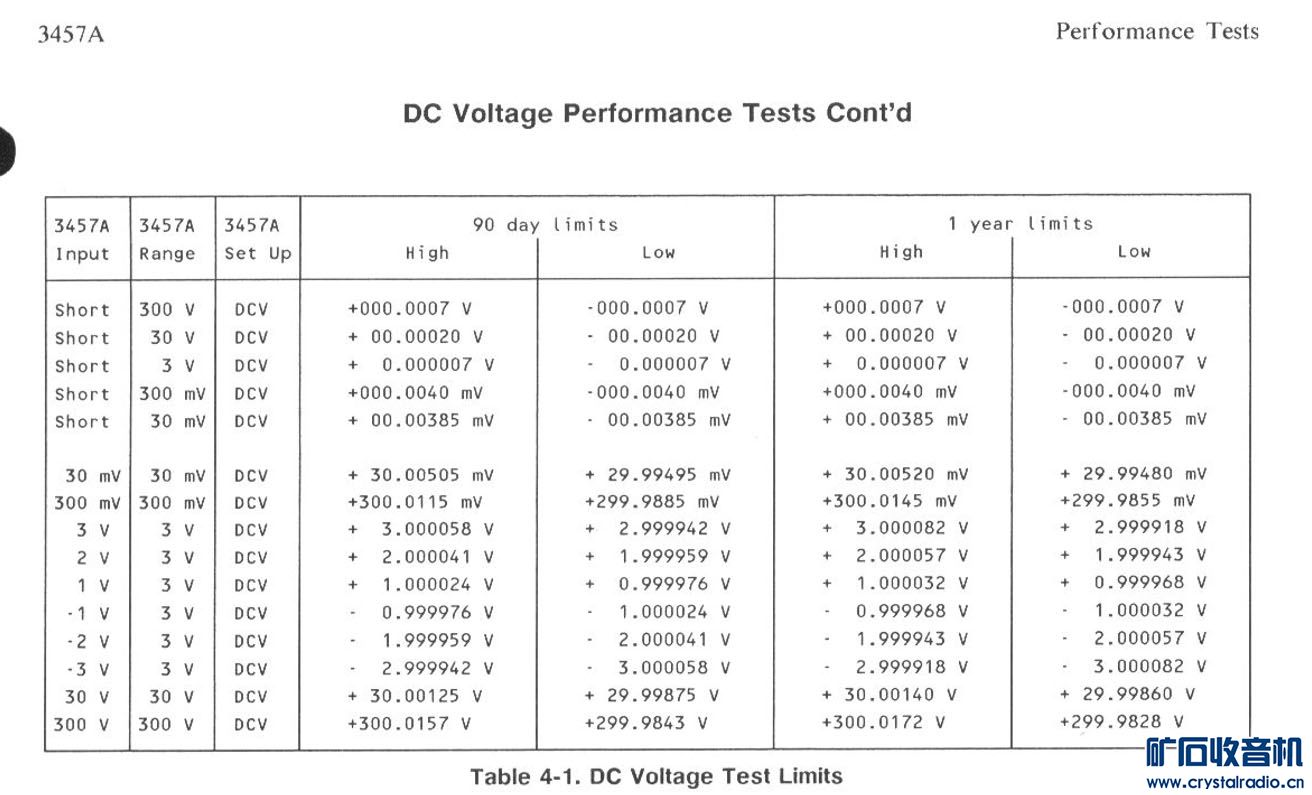

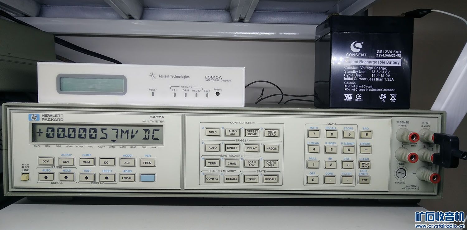

由于高位表分辨率较高,一些 3 位半、4 位半表中不显著的现象会变得“显著”,表现为末位数字“不归零”和“跳动”,这是温度导致的热电势、放大器失调和噪声(热噪声)的综合因素。
当然 3457A 有自动零技术,放大器的失调产生的“不归零”现象是轻微的,主要的“不归零”现象是热电势和噪声导致的,其表现为但使用温度和校准温度差异较大,或长时间未校准后,短路输入端(对电流来说就是开路)后示值有较大的末位“不归零”现象,以你的荔枝而言,电压档短路示值为 0.0023mV(2.3uV),实际上大多数 4 位半表分辨率都达不到这个尺度。所以看起来,3 位半、4 位半表总是可以很好“归零”而高位表很难归零。几个 uV 的热电势,是很容易产生的;0.1uV(100nV)尺度的噪声,则是非常普遍的。
重新校准 0 点可以解决这个问题,但也只对当前温度有效。3457A 的技术手册中给出的指标,是在校准温度偏差 5 摄氏度范围给出的,其 DCV 档短路的指标是 ±3.85uV 在 30mV 档(或 ±4uV 在 300mV 档),充分预热后,如果表的示值在这个范围,那么是符合厂家指标的,实际上通常会更好,比如我的 DCV 短路就不到 1uV 失调(仅 500nV 左右),环境温度是 29 摄氏度。
注意短路器本身就可能会引入 uV 级别热电势。

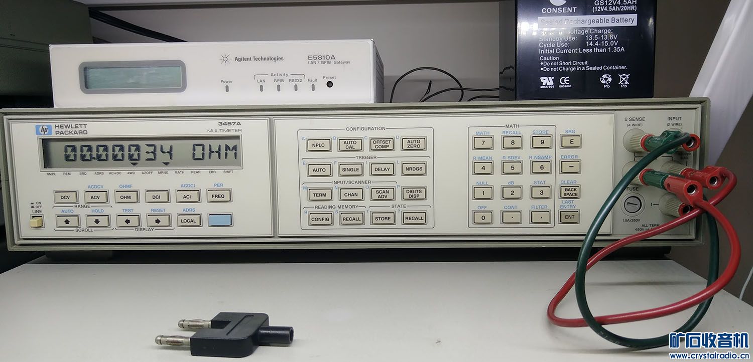

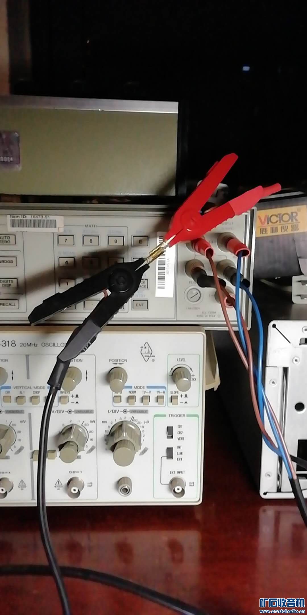

谢谢washu老师的指教,四线测量是我没有设置对,刚刚按您的讲解,刚刚开机测量(怕浪费电老关机 ),短路已经读数是00.0002-00.0005(刚才尾数是0-3),0欧电阻箱读数是00.0055-00.0058,虽然R0残余电阻还是有点大,二手电阻箱编号99年的,接线柱发黑,非常满意
图片终于可以上传了,照片是四线连接卡尔文夹短接照片。

washu老师好,ohm(两线)---0.1394-0.1400ohm,超标没有,如果超标如何处理,还有电压档开路初始读数偏差比较大,方法不对,不进行开路校对,还有您有44491A 接线照片吗,好想知道连接线是什么情况,谢谢您给出这么多详细的讲解,通俗易懂,再次感谢。

表笔短接
表笔短接
电阻箱四线测量
电阻箱四线测量
自制表笔卡尔文夹线
自制表笔卡尔文夹线
四线短接
四线短接

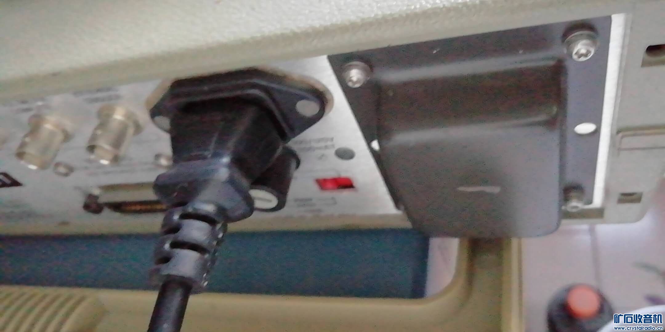

补充上传照片,电源插孔旁边方罩里面什么东西。
黑方块罩里面是什么
黑方块罩里面是什么

自制的卡尔文线
自制的卡尔文线

并未超标,上下限是 ± 0.2 欧姆,不过你使用的短路装置是什么,是否可靠?
超标可重新校准 0 点,但 2 线电阻校准 0 点意义不是非常大。

你那个 44491 接了一个 MMCX 端子适配器,是为了接到 MMCX 线上用于特定用途的测试,你不需要使用这种端子线的话,平时的使用最简单的就是直接把线接到连接器上,你把连接器拆开就明白了(我这里还有 DB25 适配器):
平时我就是直接把超五类以太网线当作测试线直接拧上去的:
这个罩子里是变压器。
44491A 有 8 个 2 线电压或电阻通道(CH0~7),4 个 4 线电阻通道(CH10~13)和 2 个电流通道(CH8、CH9)
