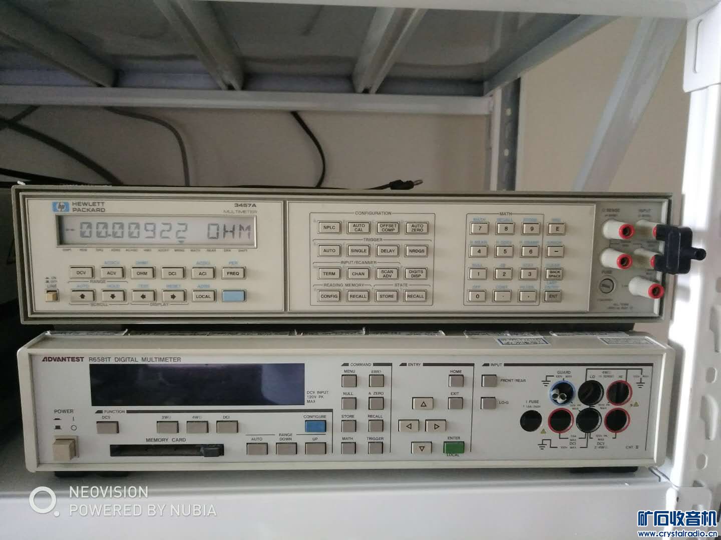

       谢谢washu老师,知道了两线电阻档不超标,高内阻电压表不用开路校对,明白了 。看到您的44491卡的接法了,近期用不上先把表基本用法熟悉在捣鼓44491卡。我淘的这块表中规中矩误差都在范围内。还是不错的表,我看您的四线短路测量读数比我的多一位。
       刚刚看明白,您的格挡短路是用的短路装置,我是直接表笔头是鳄鱼夹互相咬合短路,四线是开尔文夹咬合短路,这样测量增加了初试读数误差吧。

测量微小电阻,确实应该使用双臂电桥。当然,DMM 的 4 线测电阻其实也是双臂电桥的连接原理(测量原理不一样),不过 DMM 提供的激励太小了,以 3457A 为例,它在 3kΩ 量程时的测试激励为 1mA,不确定度为量程的 0.0005%,但 300Ω 和 30Ω 量程还是 1mA,那么不确定度就变为量程的 0.0025% 和 0.0215% 了,因此综合误差在比如测试 1kΩ 时为 0.0015%,在测试 100Ω 时就达到 0.0027%,而测试 10Ω 电阻时达到 0.025%,如果测试 1Ω 电阻则高达 0.26%
实际上只要在  300Ω 和 30Ω 量程增大测试激励,比如  300Ω 量程增大到 10mA,那么不确定度可以降低很多从而达到和 3kΩ 量程接近的精度,但似乎很少 DMM 会这样做(已知测试激励最大达到 10mA 的 DMM 有 3458A,R6581 等)。而更大的 100mA+ 测试激励似乎只有 Fluke 的 8508 DMM 这样做了。考虑到 Fluke 家没有纳伏表/微欧表而别家都有,怀疑它们是为了让自家纳伏表/微欧表好卖才故意让 DMM 缩水
*3455、3456 和 3457,开机默认为 5 位半显示,如需 6 位半显示需要更改显示位数,3457 的操作是按“NDIG” 键再按数字 6,然后回车。

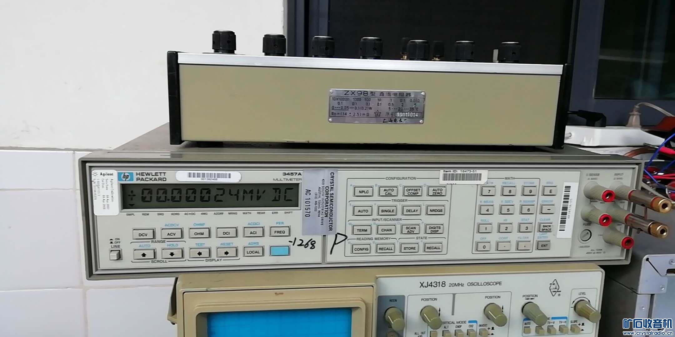

     刚刚简单DIY短路器,dcv--- 00.00024mv数字小了1/10 ()ohm(两线)--00.08364ohm 数字小了一半,开机时间不长,短路器问题还有在凉台温度在变化升高,数字不稳一直在跳动。

充分预热后,在温度平衡(主要指短路装置和表端子/接线柱)状态下,+240nV 失调是非常轻微的,你这个又不是纳伏表
就算是纳伏表,人家也是用专门的端子和专门的超低热短路器实现纳伏级失调的,3457A 的端子(接线柱)根本没有考虑过热电势问题,所以这个问题别纠结,也别琢磨着自己打磨。
至于 2 线电阻的失调值,前面说了第一和短路装置自身电阻以及接触电阻有关;第二,实际上它也和热电势有关。只要想想有测试激励电流流过从端子到接触电阻到短路装置的整个电路(还有 3457A 端子到表内部 PCB 的导线,以及 PCB 走线自身电阻,哦还有切换量程的一大堆继电器...),所有电压都要折扣到 2 线电阻失调值上,所以这个值纠结是没什么意思的。
btw. 气温升高后,我当初用这个短路器校准的 0 点变成负值了
