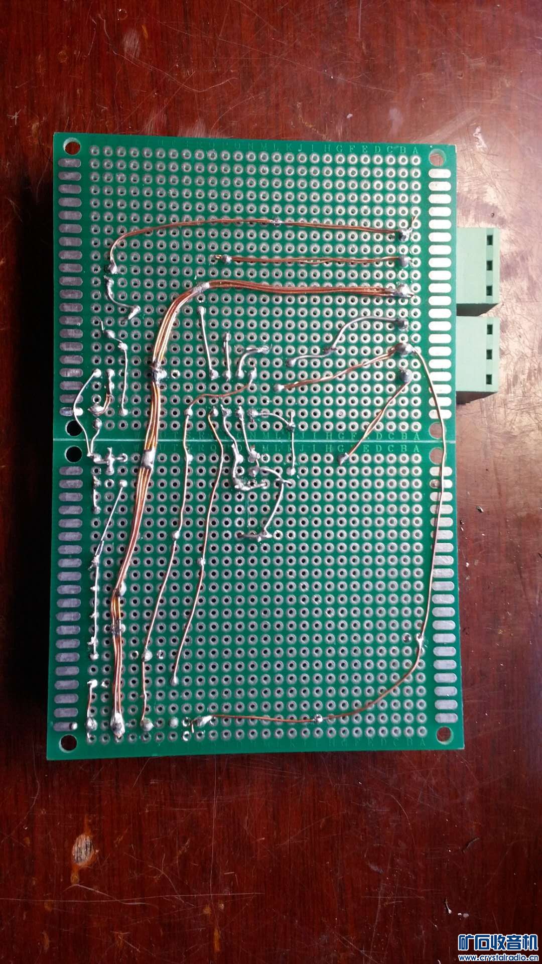

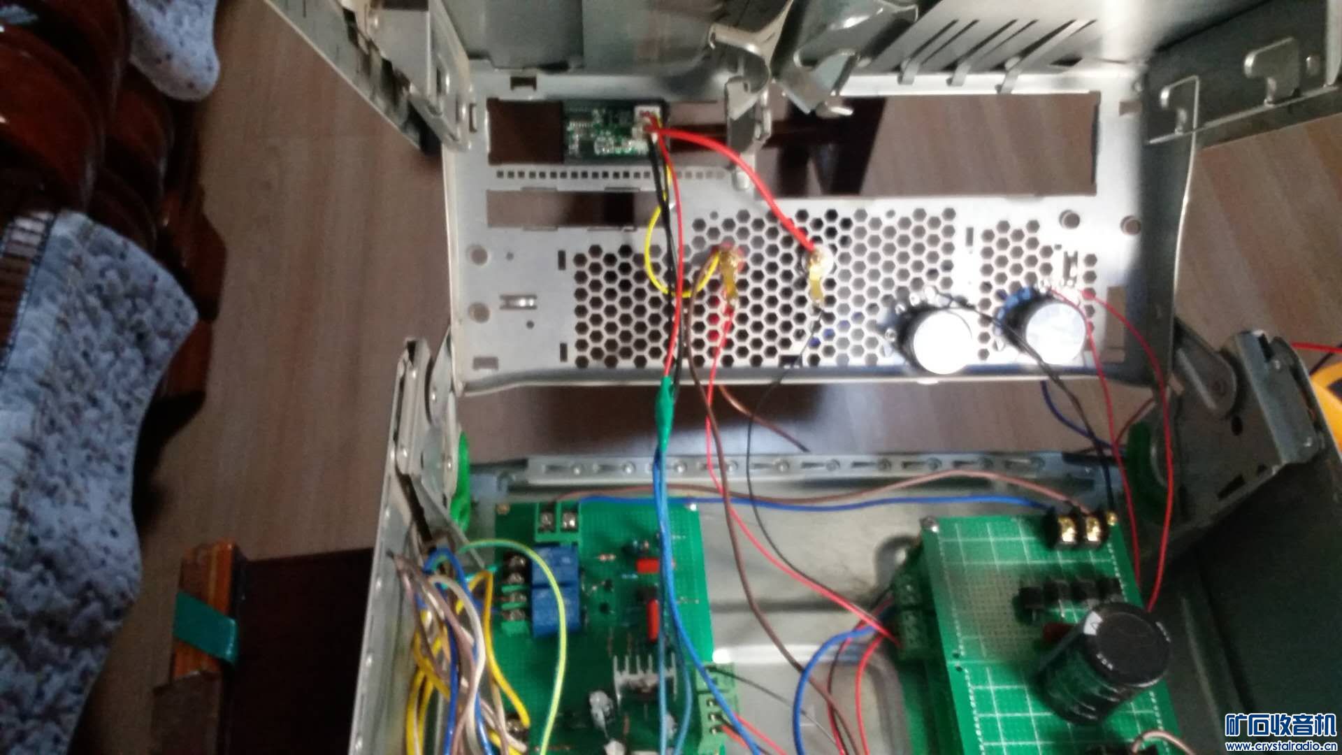

      还有按照您用 3457A 的电流档,通过表内统计功能实现。测试稳压电源的电流稳定度,会用统计功能和 手动触发,我做的LM358稳压恒流电源见下面照片,工不好,电路板是洞洞板,电压调整电阻是多圈精密电阻,电流调整是单圈电阻,我把这个也调整为多圈精密电阻可能好些。开机后台表6 位半电流后两位一直在变化或跳动(跳动还算稳定,一直是变大或变小趋势变化),测量单组100个数据偏差值行不行。

 楼主| 发表于 2018-8-23 16:11:24 | 显示全部楼层
稳压电源电路图
稳压电源电路
稳压电源电路

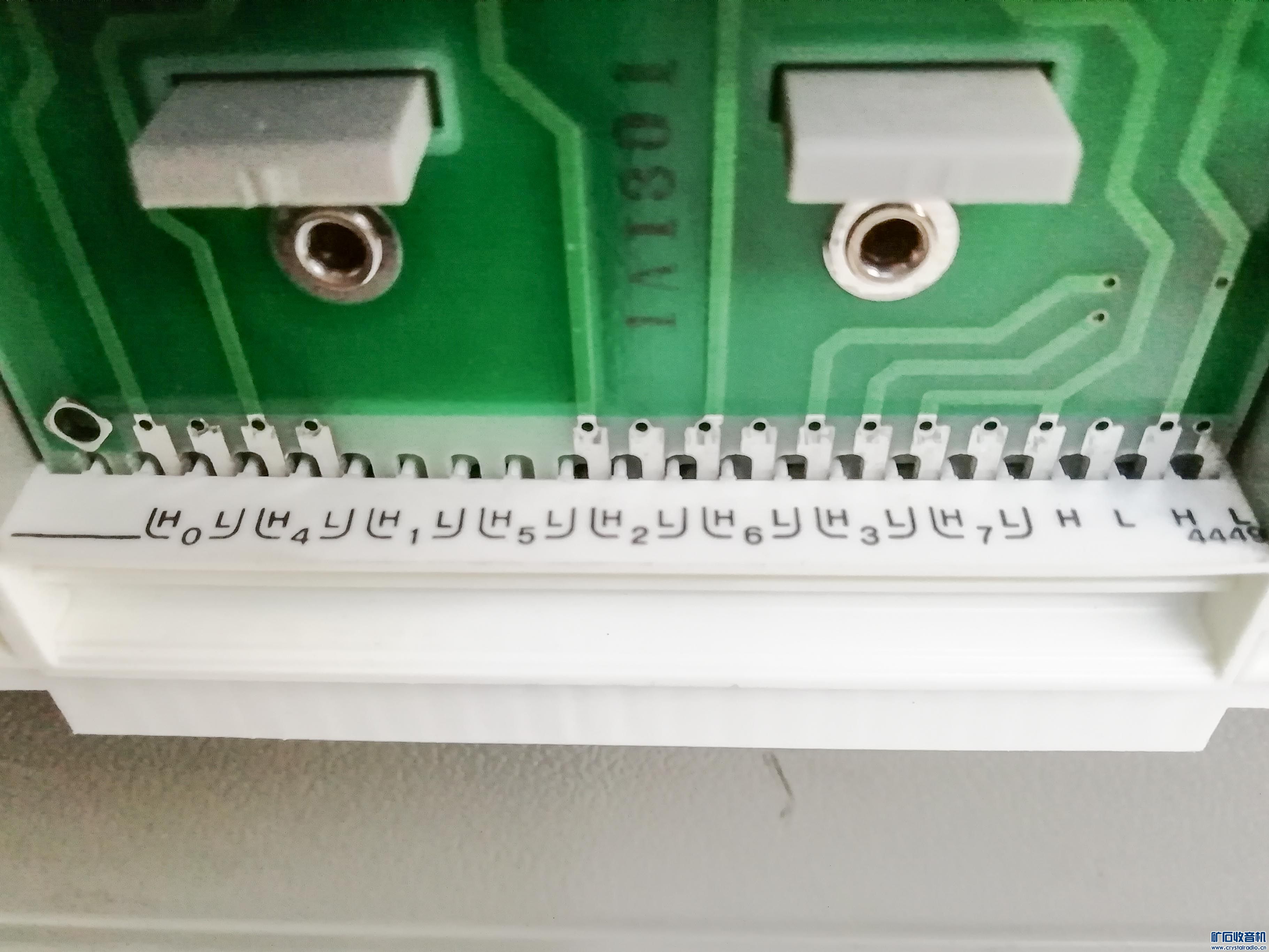

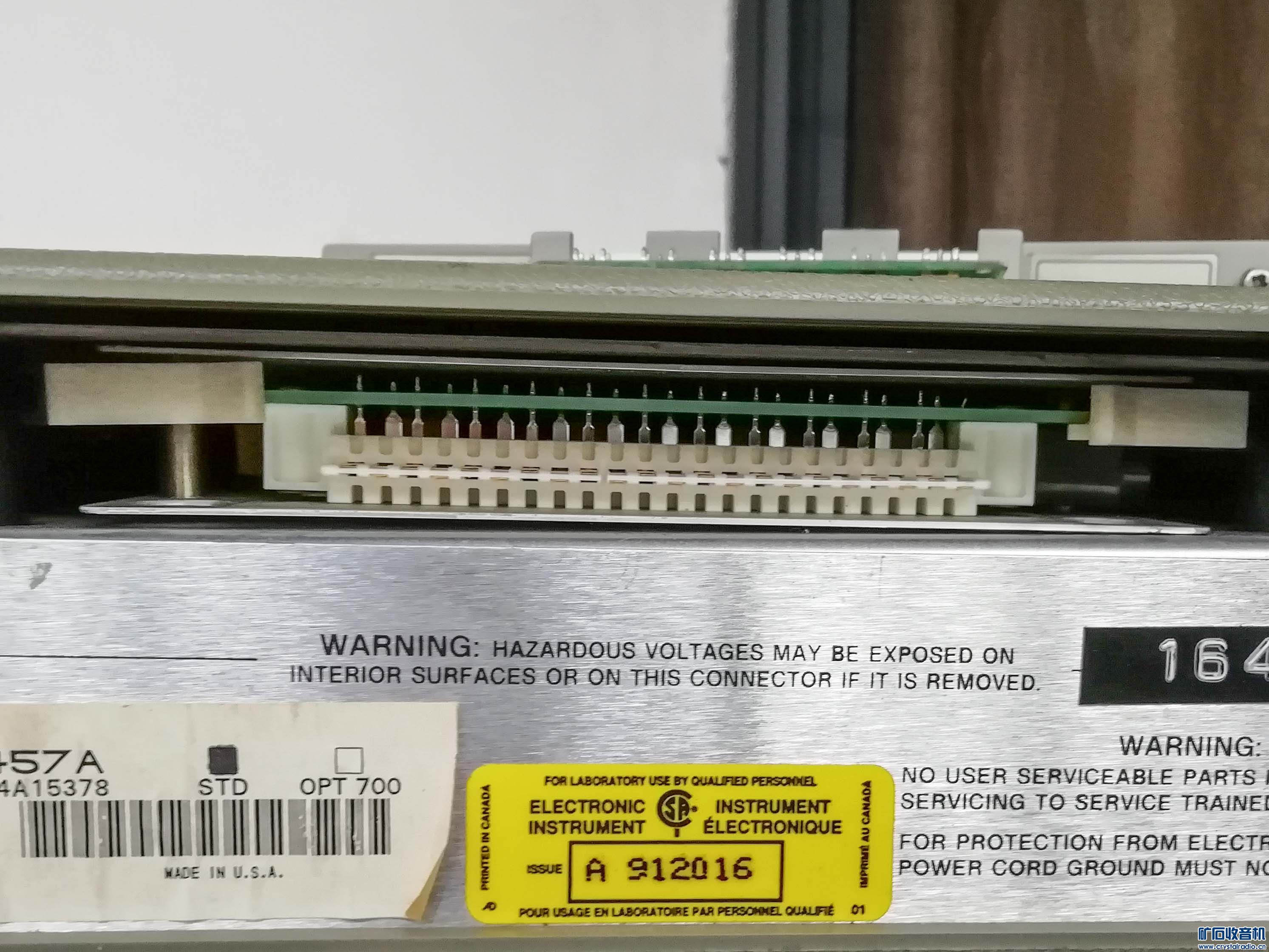

washu老师好,是直接用的前面接线柱,本来想问这样连接可以不,想想还是自己做做看,连的是10欧左右的康铜丝, 我今天早晨才把 44491 接头拆开,这个 MMCX 端子适配器您在看看照片有没有电流通道,MMCX 端子适配器我还没拆下来,看了您的照片才知道,MMCX 端子适配器拆下可以接您说的网线。我现在是比着葫芦画葫芦还花不了瓢 ,第三排的端子选择,通道选择看了,还不会用。
发表于 2018-8-25 14:31:47 | 显示全部楼层
pdshyh 发表于 2018-8-25 11:44
washu老师好,是直接用的前面接线柱,本来想问这样连接可以不,想想还是自己做做看,连的是10欧左右的康 ...
用 TERM 按钮选择前后输入,TERM 1 前面端子,TERM 2 后面端子
CHAN 选择通道,比如电流的两个通道就是 CH8,CH9

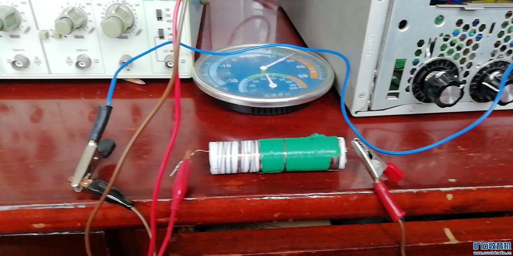

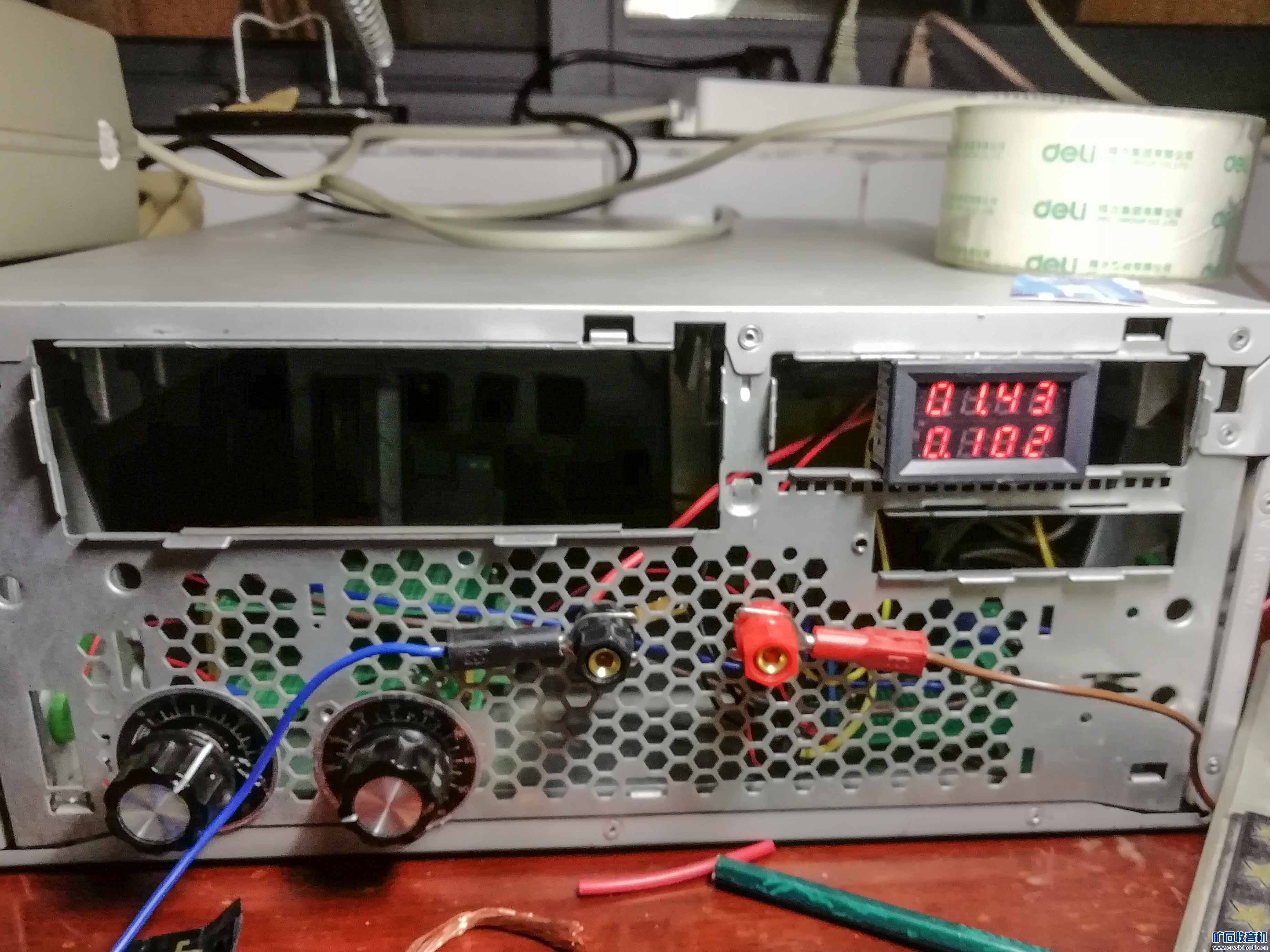

 楼主| 发表于 2018-8-26 10:37:22 | 显示全部楼层
CHAN 选择通道,比如电流的两个通道就 ...
washu老师好,
1今天又试着做电流测量统计,统计测试完毕增加将统计区内存的样本数设置为 0:蓝色按钮 + STORE(数字 9),显示是SMATH(查找没有看到STORE),然后输入 6,0,回车,关闭统计功能:蓝色按钮 + OFF(数字 0),在读取平均值(R MEAN)和标准差、都是这次测量数据。样本数(R NSAMP)是0。
2.关于稳压电源电流稳定性
测量数据
电流            时间     温度
100.54**      7.30    26.2
100.46**      7.52
100.41**      8.00    27.0
100.32**      8.17
100.30**      8.25    27.0
100.21**      8.40
100.10**      9.05    28.0
8.25统计I平均值=100.28999 e-3    σ标准差=1.5907815   e-6   n样本数=100
电阻8欧康铜线电阻,连接见下面照片。
a.请教这样的试验怎么接线 规范。
b.我把稳压电源和面板连接线归拢绑扎了,稳压电源部分怎么处理(稳压电源电路图和制作见上面帖子照片)更好些。买一个电源性价比高的用什么牌子。
3.电流表工作稳压电源电流读数0.102,把电流表短路稳压电源电流读数0.173a,串联8欧康铜线电阻
4.HP44491A今天 把MMCX 端子适配器也拆开了,对应连接是j1=0/j2=4/j3=2/j4=6/j5=7.8/j6=3.9,接线柱内是L外是h,j5和j6是分别连接7/8(7和8通道是并联)和3/9(7和9通道是并联),联系卖家这接线柱是smb的接口配套,测量插座内径1.6mm外径4mm。网上看用RG316镀银线连接射频连接器SMB-K1.5头,测量端用什么鳄鱼夹。
