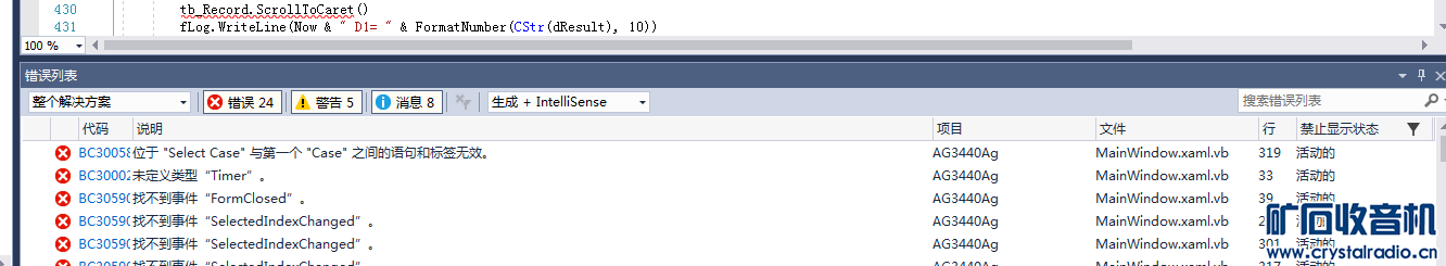

washu 老师好,这一段时间一直在捣鼓vb发现以下问题请教:
1.在3457A例程中窗体combobox插件换行符设置和其它的不一样,只看到
DatDelim.SelectedIndex = 1
Private Sub DatDelim_SelectedIndexChanged(ByVal sender As System.Object, ByVal e As System.EventArgs) Handles DatDelim.SelectedIndexChanged
    End Sub
换行符怎么设置,怎么用还有点糊度
还有通过这段时间琢磨用3457A例程修改到其它表用软件,基本的修改名称费了一段时间,文件名可以修改,属性名称刚刚知道修改位置,文件夹名称不好改。
2.最绕弯路的是把3457A例程窗体换为HP3457A_Contec_UITest的win格式后出现不少问题,通过查找问题对软件也熟悉一些。 以下都是移植后出现问题:
1).时间计时器 Timer1需要增加公共说明 Private WithEvents Timer1 As Timer,增加这一行后,时间器事件最后一句.CheckedChanged 问题提示:找不到该事件。
Private Sub CheckBox2_CheckedChanged(ByVal sender As System.Object, ByVal e As System.EventArgs) Handles Checkbox2.CheckedChanged
2). 下面第一行后一句.SelectedIndexChanged  问题提示:找不到该事件。和上面问题一样
Private Sub cb_Intime_SelectedIndexChanged(ByVal sender As Object, ByVal e As EventArgs) Handles cb_Intime.SelectedIndexChanged
        Select Case cb_Intime.SelectedIndex
            Case 0
                Workintime = "0.02"
            Case 1
                Workintime = "0.2"
            Case 2
                Workintime = "1"
            Case 3
                Workintime = "10"
            Case 4
                Workintime = "100"
        End Select
    End Sub
3).下面语句又多了一个Case0:问题:位于“Select Case” 与第一个“ Case”中间的语句和标签无效
    Private Sub cb_Meafunction_SelectedIndexChanged(ByVal sender As System.Object, ByVal e As System.EventArgs) Handles cb_Meafunction.SelectedIndexChanged
        Select Case cb_Meafunction.SelectedIndex
Case0:      Meafunc = "VOLT: DC"
Case1:      Meafunc = "CURR: DC"
Case2:      Meafunc = "VOLT: AC"
Case3:      Meafunc = "CURR: AC"
Case4:      Meafunc = "RES"
Case5:      Meafunc = "FRES"
        End Select
    End Sub
自己琢磨解决的是两个窗体环境发送指令命令SendCommand和WriteCommand不能互换,还有 bt_Sendcmd.IsEnabled,在老窗口是 bt_Sendcmd.Enabled。总共24个错误5个警告8个消息。
完全根据3457A例程修改没有问题用了大半天时间完成,表指令熟悉看着中文说明书捣鼓好几天才熟悉。
把3457A例程窗体换为HP3457A_Contec_UITest的win格式后出现不少问题,也就没有修改完成。根据3457A例程修改刚刚完成还没有实测。
发表于 2019-1-15 17:37:36 | 显示全部楼层
1.在3457A例程中窗体combobox插件换行符设 ...
换行符那个,我好像偷懒没写
下面的问题,你是直接把代码复制到新的工程里去的做法?
 楼主| 发表于 2019-1-15 18:32:44 | 显示全部楼层
washu 发表于 2019-1-15 17:37
换行符那个,我好像偷懒没写
奥,知道了我把他们可以删除吧,下面的是拷贝到HP3457A_Contec_UITest里面,窗体按照HP3457A的插件添加,关系都一一对应。有不少问题,比葫芦画葫芦 明天我也整理出来上传给您看看,

 楼主| 发表于 2019-1-16 08:33:21 | 显示全部楼层
换行符那个,我好像偷懒没写
O(∩_∩)O哈哈~不熟悉,可以生成.txt文件,在子文件夹中,找到了,测量功能选择不起作用问题也找到了,表量程不认原来的数字类型 。washu 老师能不能把Visual Studio使用调试常用方法步骤介绍一下,跨行太多比较迷茫
