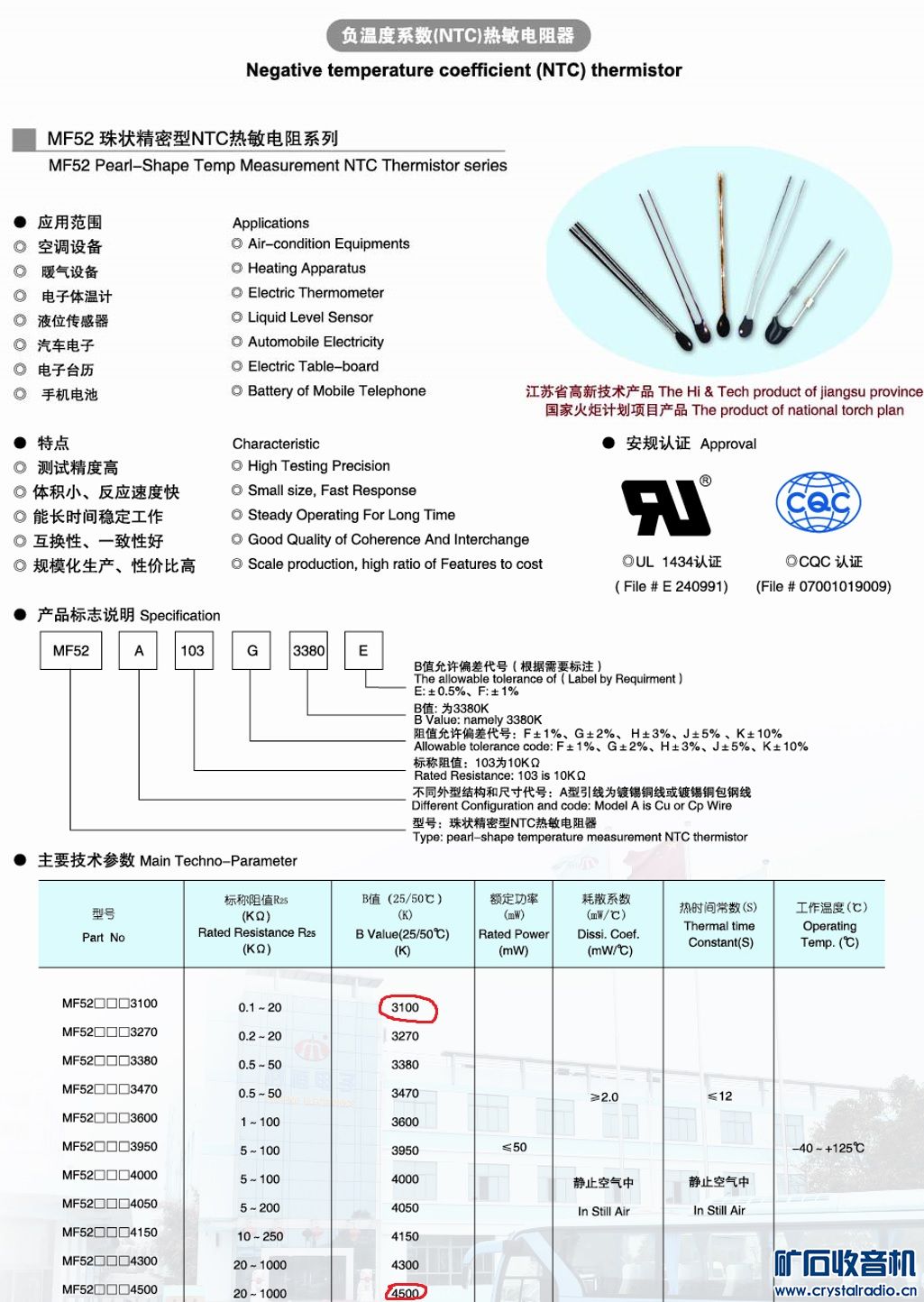

发表于 2018-12-31 16:05:59 | 显示全部楼层
Edward 发表于 2018-12-30 22:20
随便买个5kΩ的 NTC就行了。室温范围内大差不差的。
随便二字也太随便了 随便找了个国产热敏电阻厂家的 MF52 手册,B 值从 3100 到 4500 都有,随便么
所以我前面给出了我的建议也是我自己用的 NTC 型号(MF52A503F3950),这个是一个比较合适的取值,在 0 °C 时误差较大,达到 0.5 °C;在 50 °C 时误差只有 0.1°C,总之都不到 1 °C 误差;而假设用和它最接近的 3600,误差都达到 2 °C 以上了。
所以反正都是五毛一个,不如买误差最小的 3950
