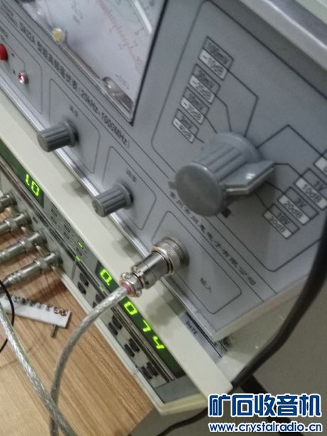

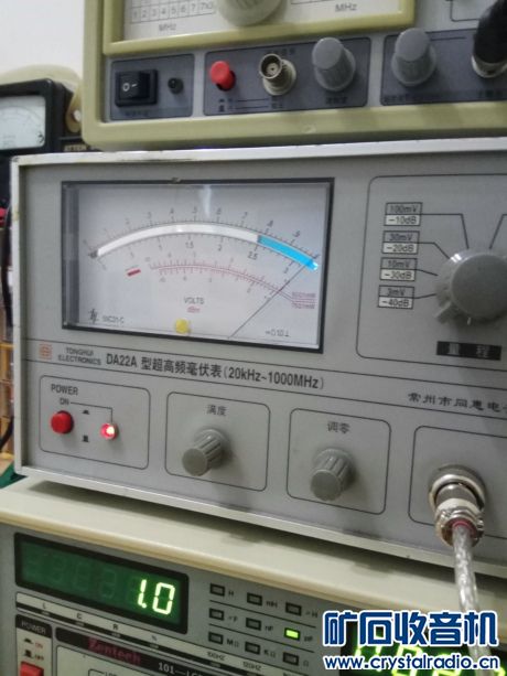

高频表后面的100KHz  1V    标准电压校准图 IMG_20180710_105942.jpg IMG_20180710_110021.jpg IMG_20180710_110155.jpg

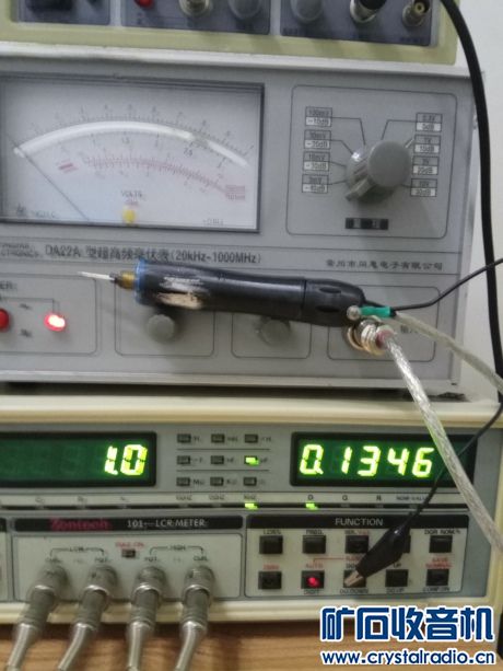

袖珍手电筒外壳,去掉前端,多圈电位器的端盖嵌入手电筒正好,少量AB胶粘连,中间插万用表笔做的探头探针,内部图没拍,上胶已经拆不下来了,4线航空插头
开车跑30公里花7元钱买一个插头
