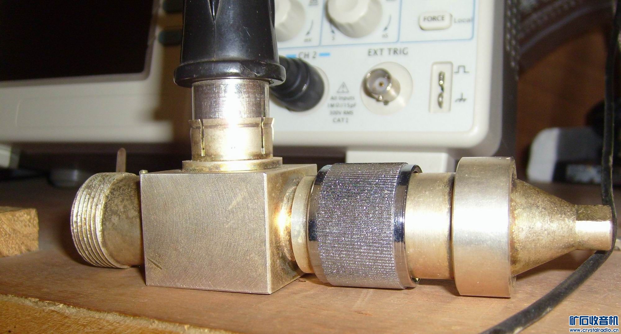

我手头的高频毫伏表探头大概长100毫米,直径14毫米,比早期的毫伏表探头要小的多,早期电子管的探头直径估计有25毫米以上、我的这个属于改进后的,前端可以配接同轴接口的,自制可以按照BNC同轴件尺寸加工前端,使用就方便,高频测试往往比较讲究,随便弄一个探头或探针很难保证能用于较高频率,如果只是测试几十兆周就随便多了。
早期的毫伏表表盘刻度一般都是非线性的,一伏以上刻度才是线性刻度,几十毫伏都是单独绘制的,后来采用反馈技术实现了所以有刻度线性并共用(可用数字表头指示),指标有了很大提高,自制要弄清你的毫伏表是那种类型的。
这个主题帖不是我发起的,我在跟帖中提供了正确制作的方式,一些问题我在这个帖子的跟帖中都有叙述,可供参考。
电缆网上可以找到相近或替代的,结构上两根单独屏蔽,不一定好买,可以用两根普通的电缆组合,如RG174 电缆,直径才2.5毫米,比较软。
发表于 2022-9-11 12:55:11 | 显示全部楼层
JHXC 发表于 2022-9-11 11:20
我手头的高频毫伏表探头大概长100毫米,直径14毫米,比早期的毫伏表探头要小的多,早期电子管的探头直径 ...
请问您这探头100长是加上去探针的吗,有实物外形照片最好了,照着原厂仿制成功的可能性大大提高,指标也有保障,我这是同创22A,好像和您的那台一样,
发表于 2022-9-11 13:05:42 | 显示全部楼层
mjzz123 发表于 2022-9-11 12:55
请问您这探头100长是加上去探针的吗,有实物外形照片最好了,照着原厂仿制成功的可能性大大提高,指标也 ...
我买来也快五年了,缺探针,自己加了一个。

超高频毫伏表探头自身有讲究、测试时也有讲究。全新的毫伏表才有齐全的探头附件、并不只是我们看到的一个探针,往往还有同轴接插件、宽带分压器....,探针式结构的接地有接地片,测试时就近接地,要求不高时采用接地线夹子,这样的结构会产生较大误差,使用频率不高,可能不到几十兆周,比较好的测试是用同轴插接件匹配转换(尺寸与阻抗),这样的结构适合归一化的设备(这些设备都有标准的同轴端子),精度与频响就可以达标。
下面是我早年使用过的DA1电子管超高频毫伏表的探头附件:这个体积较大,那时毫伏表一般用于电子管设备,体积较大,需要用推车摆放测试仪器...。
以后的毫伏表,频响更宽,半导体或集成电路,探头就做的小的多了,新机都有原配探头和附件的,这个网上可以搜索到的。淘宝那些山寨的扫频仪探头或毫伏表探头,都是一些不合格 的玩意!
