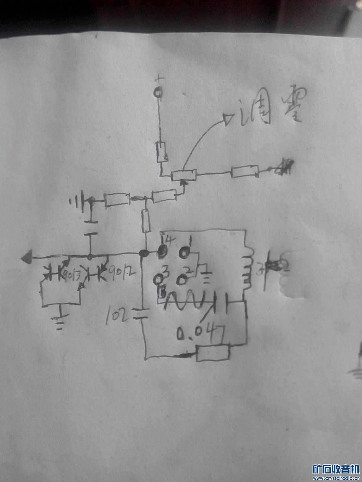

 楼主| 发表于 2018-6-13 19:26:33 | 显示全部楼层
朋友我测量了一下那4个针有两个针是接地的  一个针有一个正弦波形  最后一个针对地有几十千欧的电阻 好像不是对称双输入放大的 我前贴发了一个草图 顺疼摸瓜画的

朋友我测量了一下那4个针有两个针是接地的  一个针有一个正弦波形  最后一个针对地有几十千欧的电阻 好像不 ...
在通电状态或者转换档位开关再测试一下四个脚对地的电阻;
再次查看一下四个脚的引线走向;
矿坛有一些朋友购买过类似的毫伏表,可以搜索一下、再与这些朋友联系一下,寻求他们的支持。

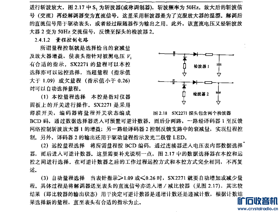

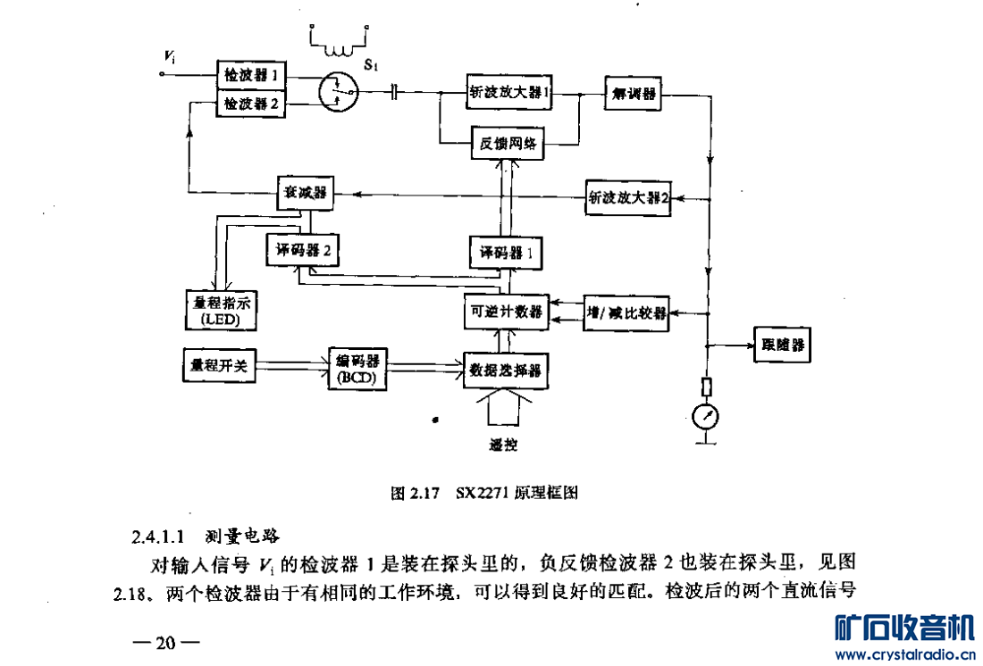

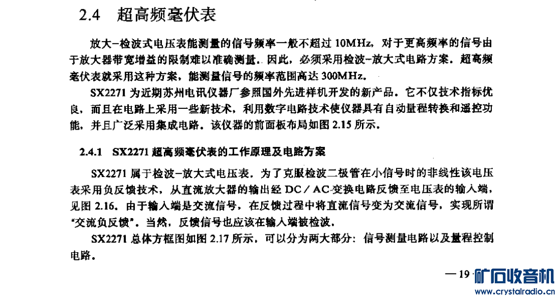

发表于 2018-6-13 22:25:59 | 显示全部楼层
以下是同类型毫伏表原理简述:
 楼主| 发表于 2018-6-14 21:33:25 | 显示全部楼层
1 2脚对地还是零  3脚加电和不加电都是无穷大 因为和它相连的是一0.047微法电容 这个脚用示波器测量有一个正弦波的信号  4脚不加电对地电阻是1千欧左右  加电后对地电阻就下降到了1欧姆左右 非常小  各档位差不多 都是这样    另外看了一下1 2脚的接地点不一样 两个脚的地没接在一起  相隔很远 这是不是叫做单点接地啊

有点意思啊,只有两根线不接地,一根可以通过直流,一根可以通过交流,其他两根都接地,即不符合一组检波器、也不适合两组检波器。主机本身内部的电路难道还有什么问题?
你在哪里买的,看看卖家是不是还有相同的表,请他测试一下端口看看。

我也百思不得其解啊 为什么是两个针接地呢
 楼主| 发表于 2018-6-14 21:56:44 | 显示全部楼层
看了这些图好像都不符合  那个卖家表已经卖完了
 楼主| 发表于 2018-6-14 21:58:55 | 显示全部楼层
看这表的介绍好像说是倍压检波的探头
 楼主| 发表于 2018-6-14 22:06:57 | 显示全部楼层
难道有一个空脚
