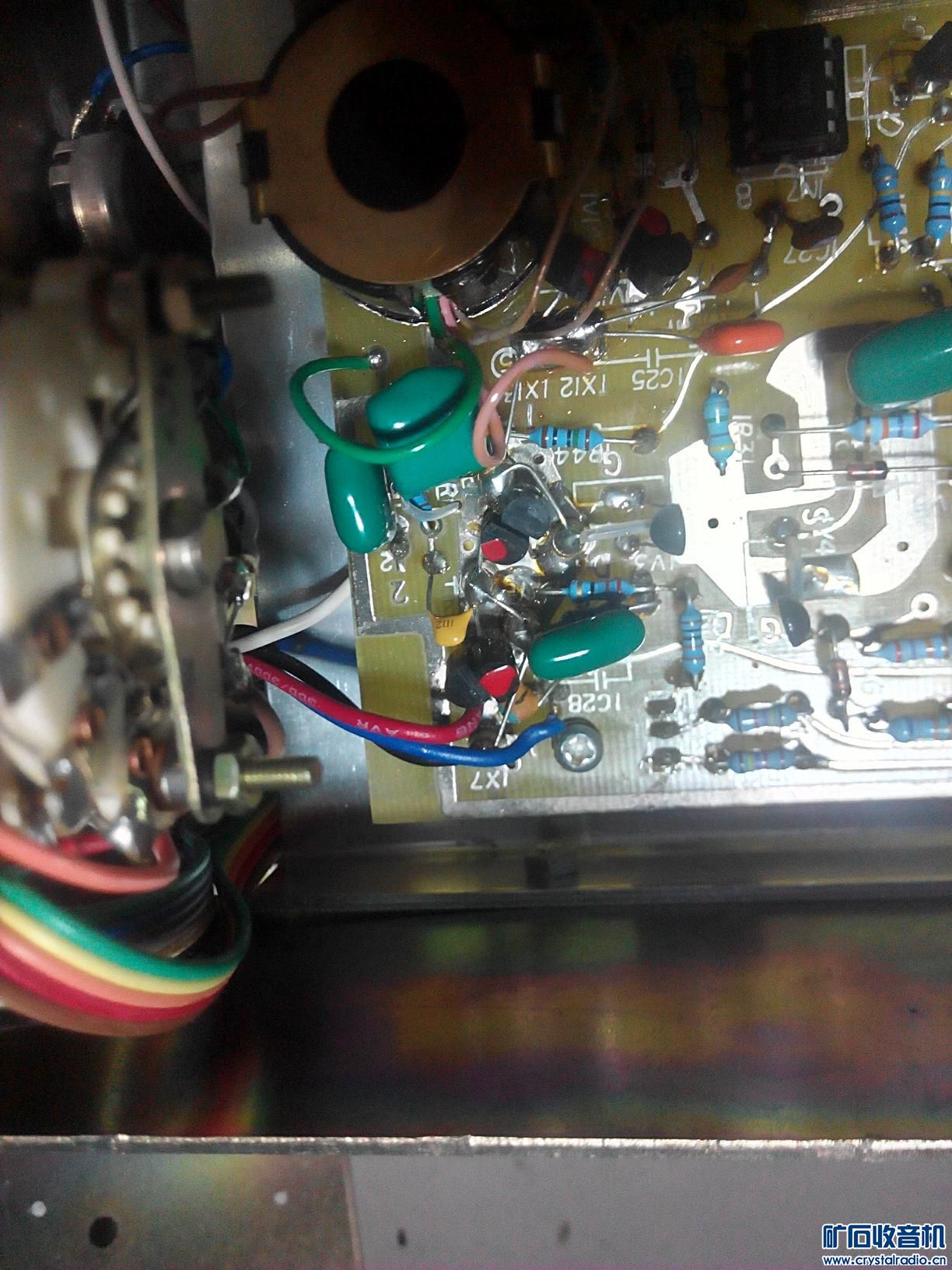

 楼主| 发表于 2018-6-11 21:22:41 | 显示全部楼层
 楼主| 发表于 2018-6-11 21:23:38 | 显示全部楼层
 楼主| 发表于 2018-6-11 21:24:32 | 显示全部楼层
 楼主| 发表于 2018-6-11 21:29:38 | 显示全部楼层
这是我顺藤摸瓜画的  1和2脚和地是通的  3脚用示波器测有一个正弦波电压  4角没有波形对地也没有电压
 楼主| 发表于 2018-6-11 21:31:12 | 显示全部楼层
看到那两对三极管接法挺奇怪也画了出来
 楼主| 发表于 2018-6-11 21:33:40 | 显示全部楼层
那个箭头的后方好想去的是放大电路
