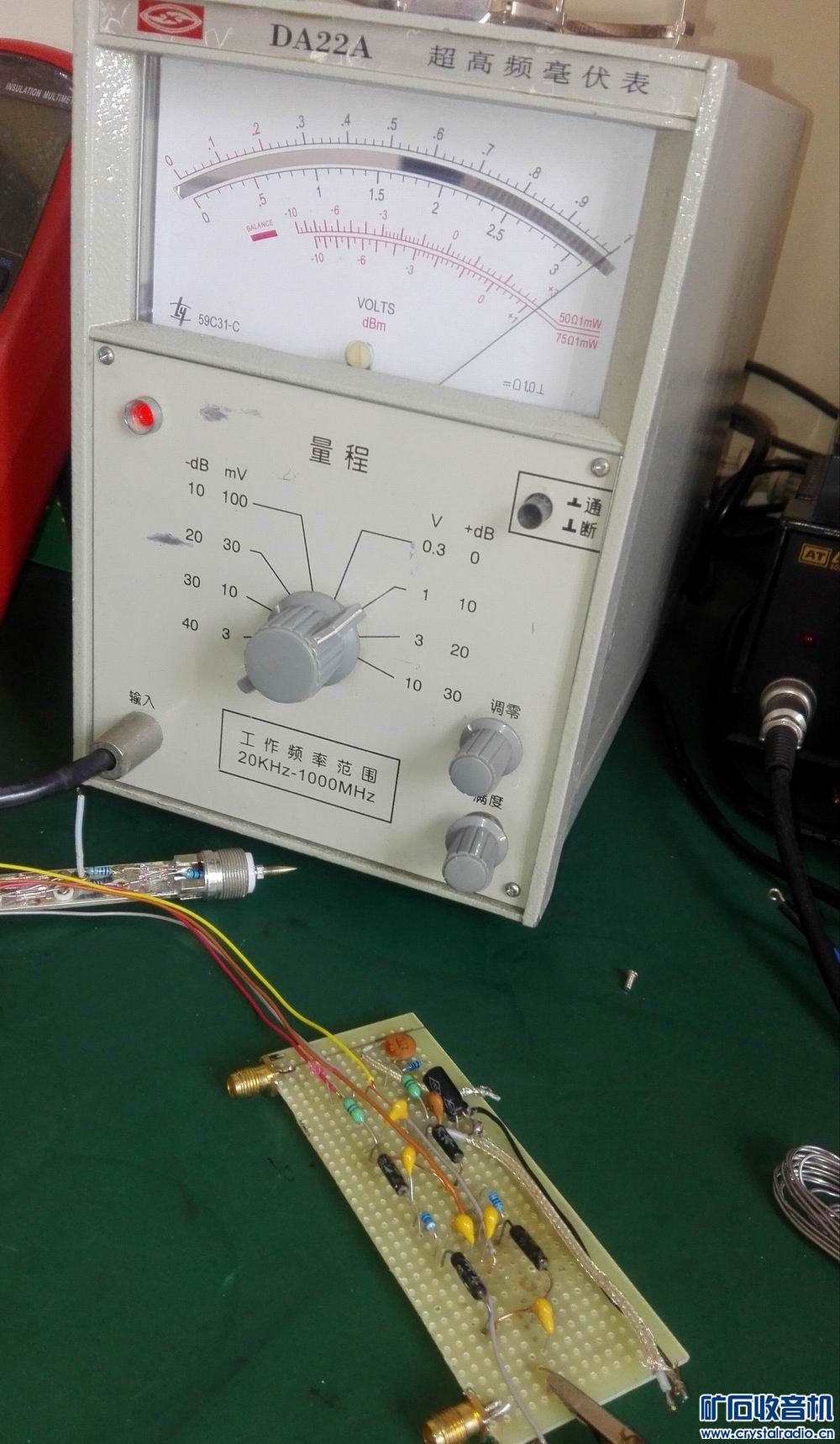

请各位好心坛有帮忙给看一下这个毫伏表

发表于 2018-6-23 22:18:58 | 显示全部楼层
检波器已验证,测绘的电路正确!
发表于 2018-6-23 22:19:47 | 显示全部楼层
检波器已验证,测绘的电路正确!

祝贺JHXCl老师高频探头制作成功,有了探头电路,在下也坛内收了一台同惠的DA22A高频表在路上,请JHXC老师把电路图和制作要点给于介绍介绍吧

发表于 2018-6-24 15:20:11 | 显示全部楼层
zxj1728 发表于 2018-6-24 07:41
祝贺JHXCl老师高频探头制作成功,有了探头电路,在下也坛内收了一台同惠的DA22A高频表在路上,请JHXC老师把 ...
大家共同探讨吧!
我测绘的探头电路自己试验证明没有问题,你买的是同惠机器,不知能不能对号,你可以临时组成一个探头电路,确认主机是正常的、确认这个电路能对号。最后做成适用的探头,元件容易找到,关键是那个探头的金属筒、类似的电缆,因为需要在仪器上自校,直径根据那个校正的插孔来配套,电缆我在网上找到类同的,估计能够替代,探头前端要注意寄生电容,结构恰当,以保证频响。制作中需要切磋的地方贴上来就行。

发表于 2018-6-25 11:17:46 | 显示全部楼层
谢楼上老师的指导,高频表还在路上,型号正是楼主的同惠DA22A,等到货后先配4线航空插头,按您测绘的电路试装,有困难还要请教老师您 目前,手上有:单芯单屏蔽线、单芯双屏蔽线,双芯单屏蔽线,就是没有这种线材,

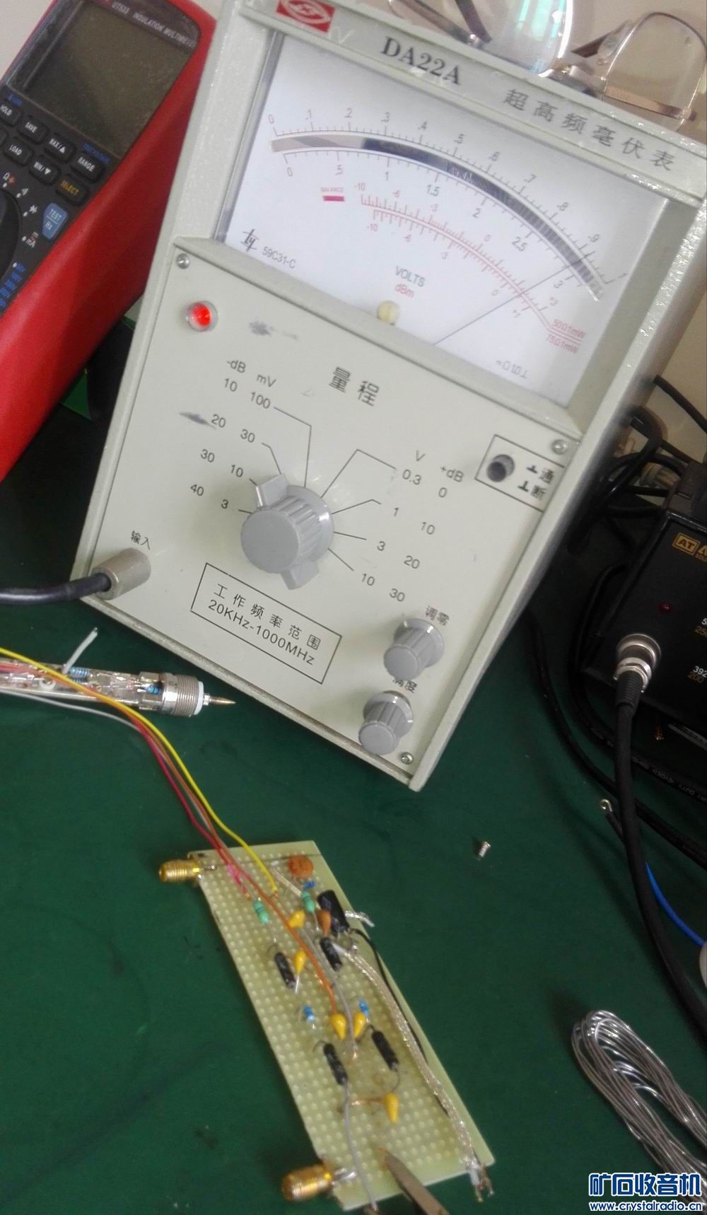

发表于 2018-6-29 10:10:03 | 显示全部楼层
回楼上老师,表已经收货,测试输出端插孔其中之一的信号是1.55KHz的2.5Vp-p正玄波。检波探头正在筹备原件,四线插头还没有到手。一旦有结果立马汇报 (和老师一样,大多时间要买菜做饭带孙女,搞不好就会开全家批斗会)
